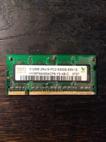

Mul on nende numbrite ja tähtede tähendused kõik meelest läinud, aga kas see sobib? Neid on 2tk, raha ei taha.

Jesper kirjutas: ↑26 Sept 2019, 12:22Mul on nende numbrite ja tähtede tähendused kõik meelest läinud, aga kas see sobib? Neid on 2tk, raha ei taha.
IMG_20190926_121542149.resized.jpgMuidu mõned Thinkpadid on ka jalus, https://turg.haamer.net/index.php/produ ... 100gb-hdd/ ntx.
PC-2 peaks DDR2 olema, ehk ei sobi.

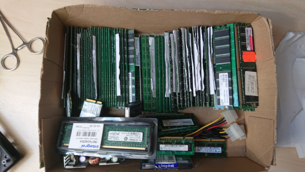

Neerud on mul olemas ja õlut ei soovi ma pean ühest kastist veel vaatama, aga see pole minu lähedal.
mul on ainult mõni mälu selles kastis.
