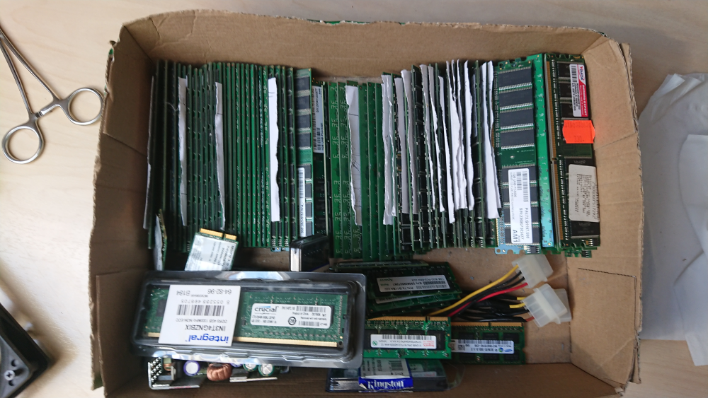

Pakun, et suurem tõenäosus on leida keegi, kellel oleks lapsele ära anda vähe uuem DDR2 mälu tarbiv isend.
Õhtu poole lähen tuhnin keldris natuke, peaks olema paar iidset surnud katkise emaplaadiga läpakat aga pole kindel mis mälu seal oli ja kui suur.

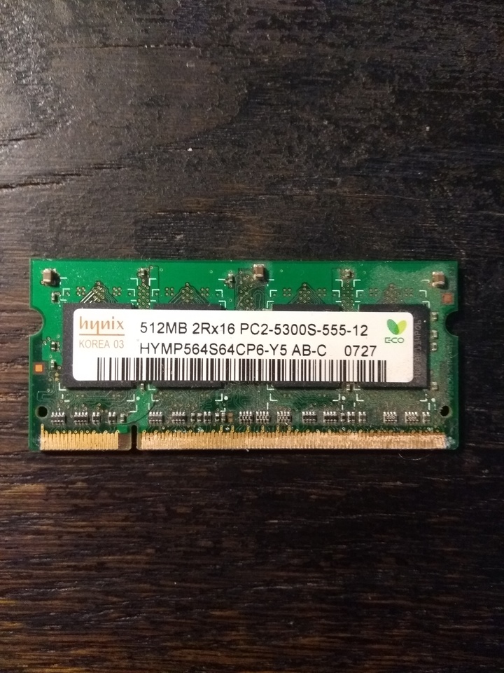

Mul on nende numbrite ja tähtede tähendused kõik meelest läinud, aga kas see sobib? Neid on 2tk, raha ei taha.
Muidu mõned Thinkpadid on ka jalus, https://turg.haamer.net/index.php/produ ... 100gb-hdd/ ntx.
PC-2 peaks DDR2 olema, ehk ei sobi.
