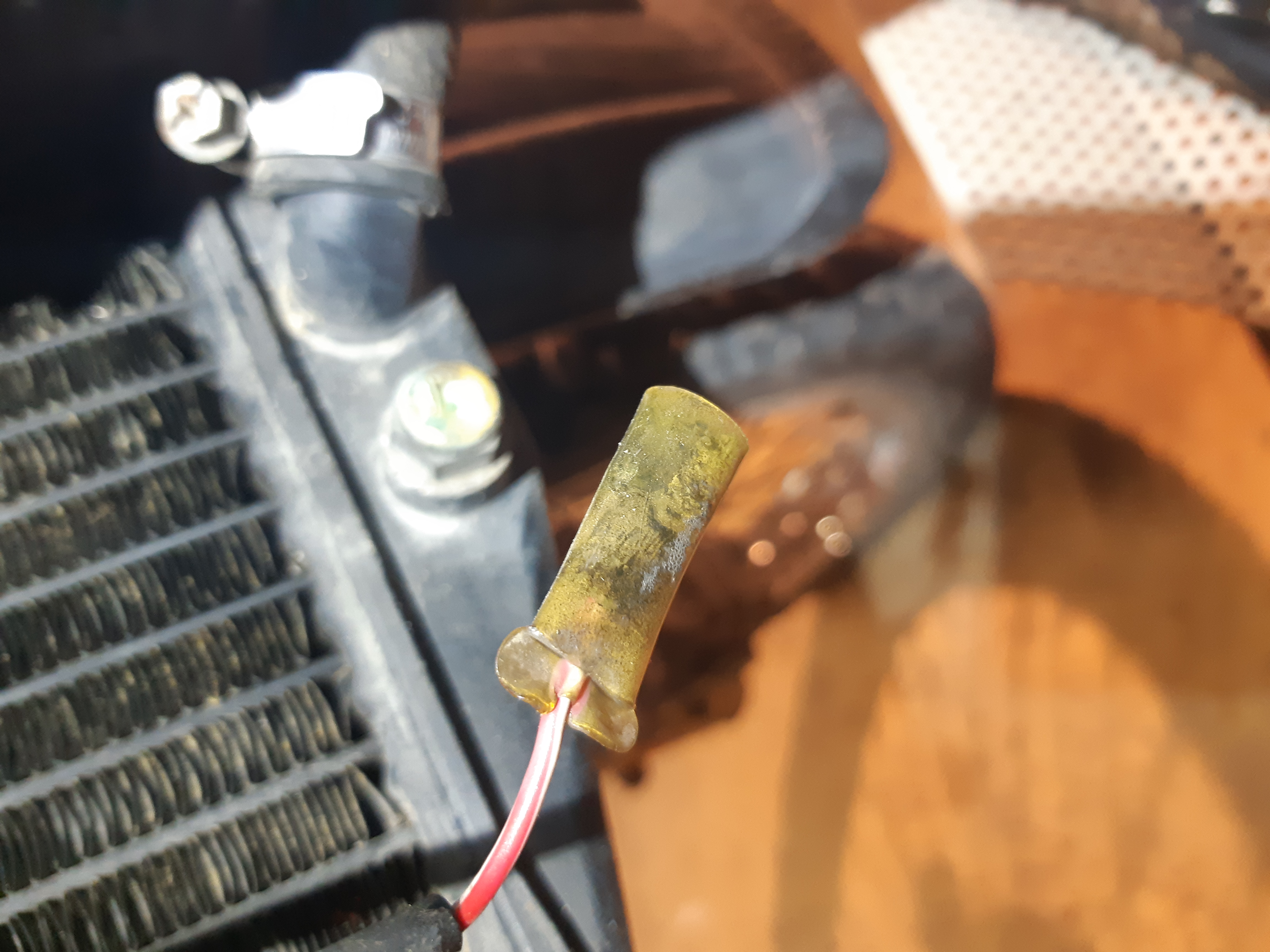

Aga teate mis juhtus. Häädemeeste tanklas preemiaks ostetud burksi närides jäi silma üks ripendav juhe.
Temperatuuri anduri juhe, eksole?
See oli radika küljest lahti murdunud
Oskab keegi soovitada, kust saab kõige kiiremini tellida asenduse sellele? On miskeid universaalseid äkki?
Või mida sellega teha. Selle juhtme otsas on nagu vaskklemm, mis jookseb sinna mutri sisse ja see on ära murdunud. Kokku jootmine vist ei tule kõne alla?
Midagi sellisit oleks ilmselt vaja

See jah seal radika juures all. (fotod sattusid posti mingi imeliku pöörde all) Polegi vist mitte andur vaid lüliti. thermo switch
See eenduv vaskklemm on ära murdunud ja istub juhme pesas. Noh selles emases otsas mis sina klemmi otsa käib.

See vist jah vendi andur ja kiirel googeldamisel mingit vastet talle ei leidnud. Oem kood võiks olla 27010-1167 Saksa ebays saadaval

Oi jopp...OEM on ligikaudu 120 eurikut.

Mina prooviks veidi süvendada seda klemmi ümbrust ja joodaks juhtme külge.
