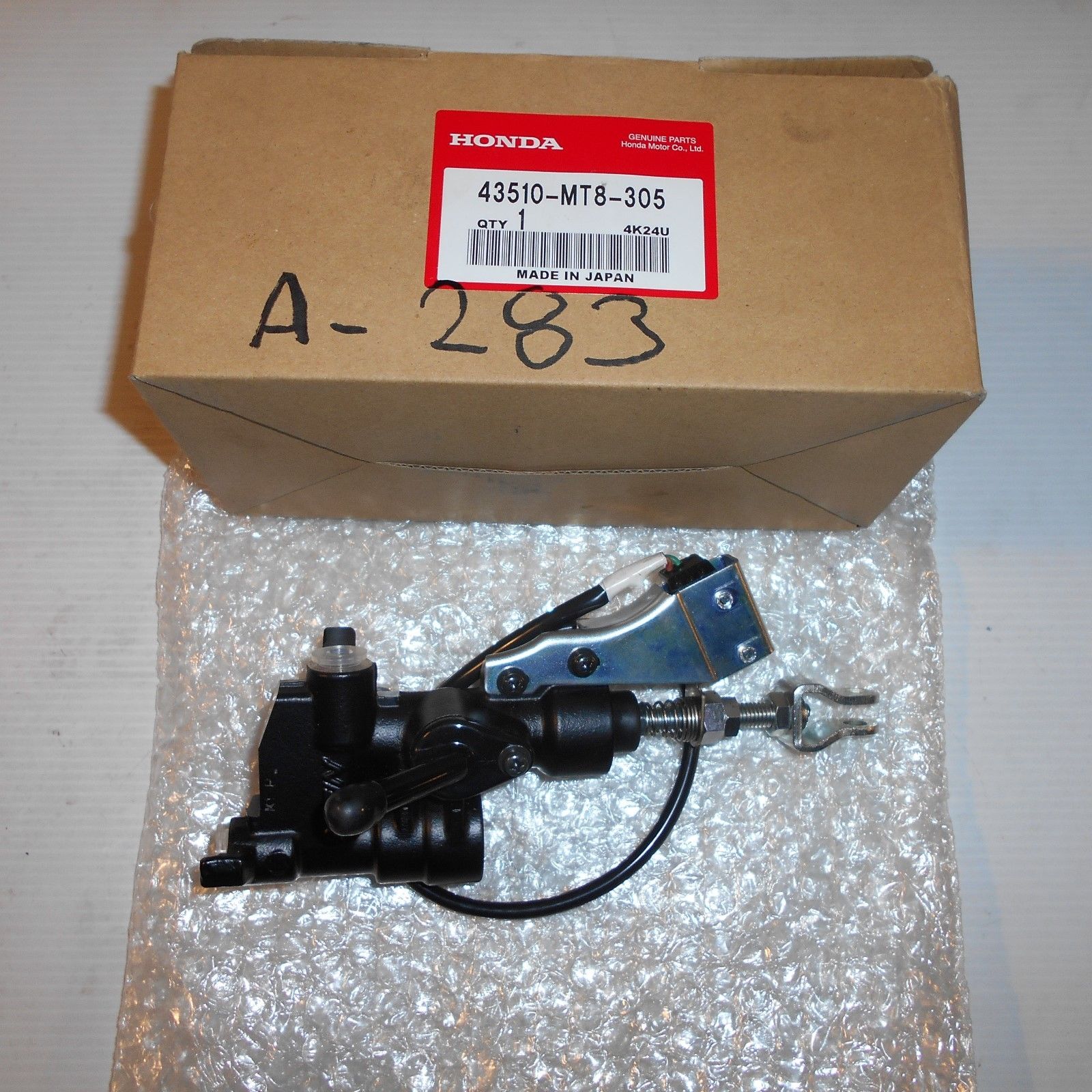

Kui tahad korvi eemaldatava teha, siis tuleks korvile oma piduri süsteem teha. Pedaali alla tuleks silindrist näiteks trossiga. Oleks suht hästi eemaldatav.
kalle
Postitusi: 720
Liitunud: 21 Juun 2004, 22:53
Tsikkel: Joone all on miskit
Re: BMW K100LT HACK
Lugemata postitus Postitas kalle »
Kõigepealt peaksid ikkagi sinna ratta ja piduri saama ning siis saad teada kui tugevalt see pidur üldse töötab.Kas ka reaalselt on vajadus reguleerida?Praegu sa seda ju ei teagi veel.
Väga mõsitlik soovitus. Enne ei saa sa planeerida ja regullida kui täpselt teada, mis ratas ja pidur tuleb. Aga olen üsna veendunud kahes asjas. Esiteks, et ilma reguta sa ei saa kahte pidurit ühe pumba pealt tööle nii, et korvi pidur paras oleks. Ja teiseks tegelikult ei toida tavaline tagapiduri peasilinder rahuldavalt kahte tarbijat. See viimane on oletus, mis põhineb mu enda süsteemil. Seal muidugi see aga, et mul korvi piduriks trummel, mille töösilinder suht suure mahuga. Kuna mul on korvil 12"ratas, siis olen mõelnud see kõik seal rollu ratta vastu vahetada, millel väike ketas ja väikse mahuga töösilinder, samas piisavalt tõhus pidur korvi jaoks.
Agav veelkord..oota selle GLi pubaga veidi, seda jõuad osta kui asjad paigas.

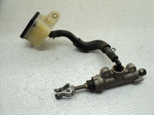

Mul on muidu selline:
http://www.ebay.com/itm/GENUINE-HONDA-P ... SwCGVX23Ld
See on uus, aga see hetkel vaid infoks, kasutatuna oli hind 25 kandis
Ja selline on siis ühe väljundiga sama ratta oma.. tavline eks, aga annab pildi mis on mis

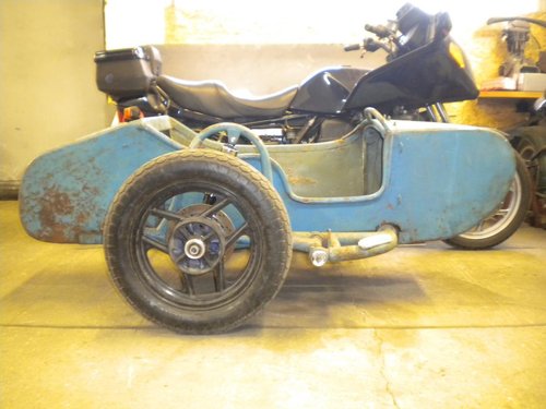

Olen hästi näpuotsaga käinud ratast torkimas (lammutamas rohkem). Praegu selline ümber ratta käimise ja kulmukergitamise faas.
Eile tegin äkkotsuse ja ostsin korvile ratta ära. Natuke mõtlematu tegu oli, aga nüüd tuleb sellega edasi elada.
Rattaks sai 5" lai CBR600 tagumine :D.
Pildil all 180 rehv ja tundub eriti paistes parema jalaga riistapuu. Mulle täitsa meeldib, aga ilmselt pean minema miiniumumi ehk 160 peale ja kasutama ikkagi kindlasti mootorratta rehvi, et hoida rehvi kokkupuutepinda teega väiksemana. Muidu hakkab ilmselt üsna palju paremale kiskuma suuremal kiirusel (tuuleklaas toetab seda tegevust) või tuleb kokkujooks keerata nii, et rehvi eluiga üsna lühike. Eks paistab.
Tundus hea pakkumine, pidurid-jutud kaasas ja 20mm võllile istub ka.... aga loomulikult mitte dnepri originaalile... tuleb lasta uus ja pikem treida.
Keegi oskab soovitada head meistrimeest, kes treiks eriti tugevast materjalist korviratta võlli ja spaceri, mis kataks velje keskmise osa?
Endiselt olen ka hea metalliga sinapeal oleva meistri otsingul, kes aitaks mõistliku hinnaga korvikinnitused valmis teha.

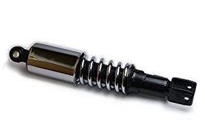

Hakkan vaikselt muretsema, kas see Taiwani amort seal all talutavalt tööle hakkab (st tean, et päris amordi moodi ta niikuinii ei hakka).
Kas kellelgi on aimu, mis võiks olla vene neljataktilise amordi üks-ühele läänelikum ja toimivam alternatiiv, mis enam-vähem mõistlikku hinda ka jääb?

Mingi guadi esiamort äkki sobiks

Alustaks sellest, et mis pikkusega ja mis kinnitustega see amort olema peaks.

Selline amort on:
https://www.amazon.com/Shock-Absorber-f ... B00QEDNL6W
Andmete järgi pikkust 35 cm, aga tean, et East Highway teeb need kohe lattu võttes ümber ja lühemaks, et nad toimima hakkaksid ja ei hakkaks Dnepritel löögileevendit murdma.
Ehk siis ma pakun, et tegelik pikkus on 320-330 mm, peab järgmisel nädalal üle mõõtma. Polt on 10 v 12 mm, ehk keegi siin teab peast öelda.
Kokkuvõttes, pean täpselt üle mõõtma kõik parameetrid, midagi täpselt ei tea :)

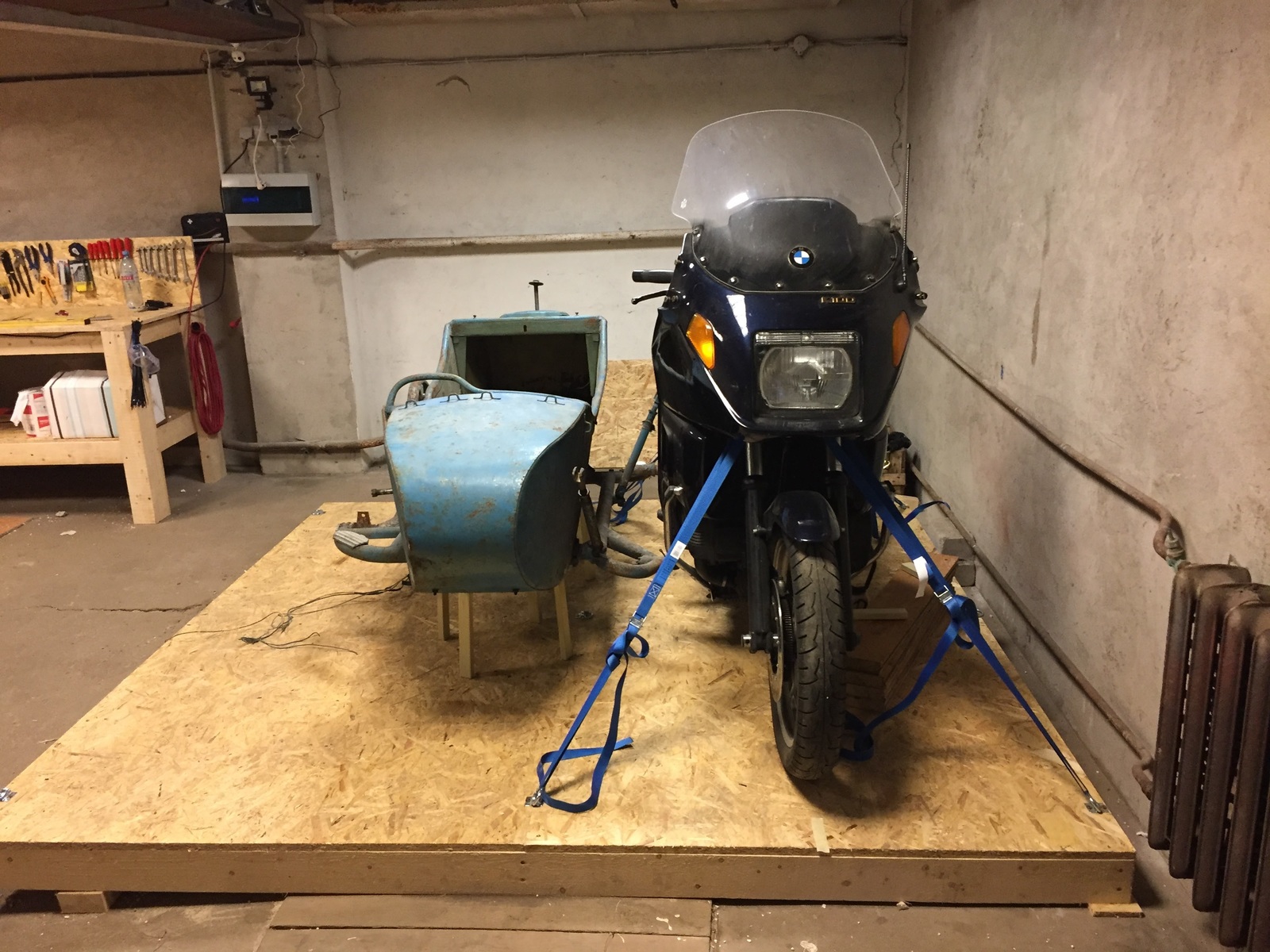

Re: BMW K100LT HACK
PhunkT kirjutas:
Projekt kolis täna garaaži. Ehk siis sai K100 soologa viimane sõit tehtud.
Nüüd tuleb töökoda sisse seada ja tõsisem ehitus algab ca kuu pärast.

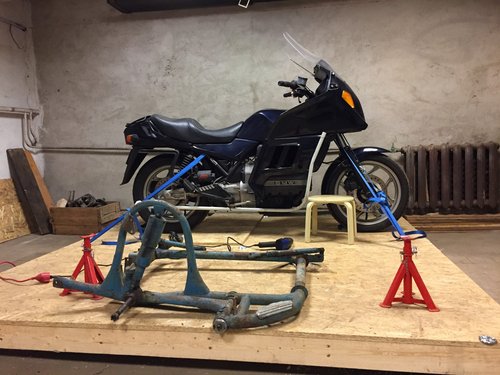

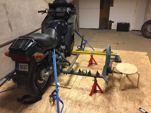

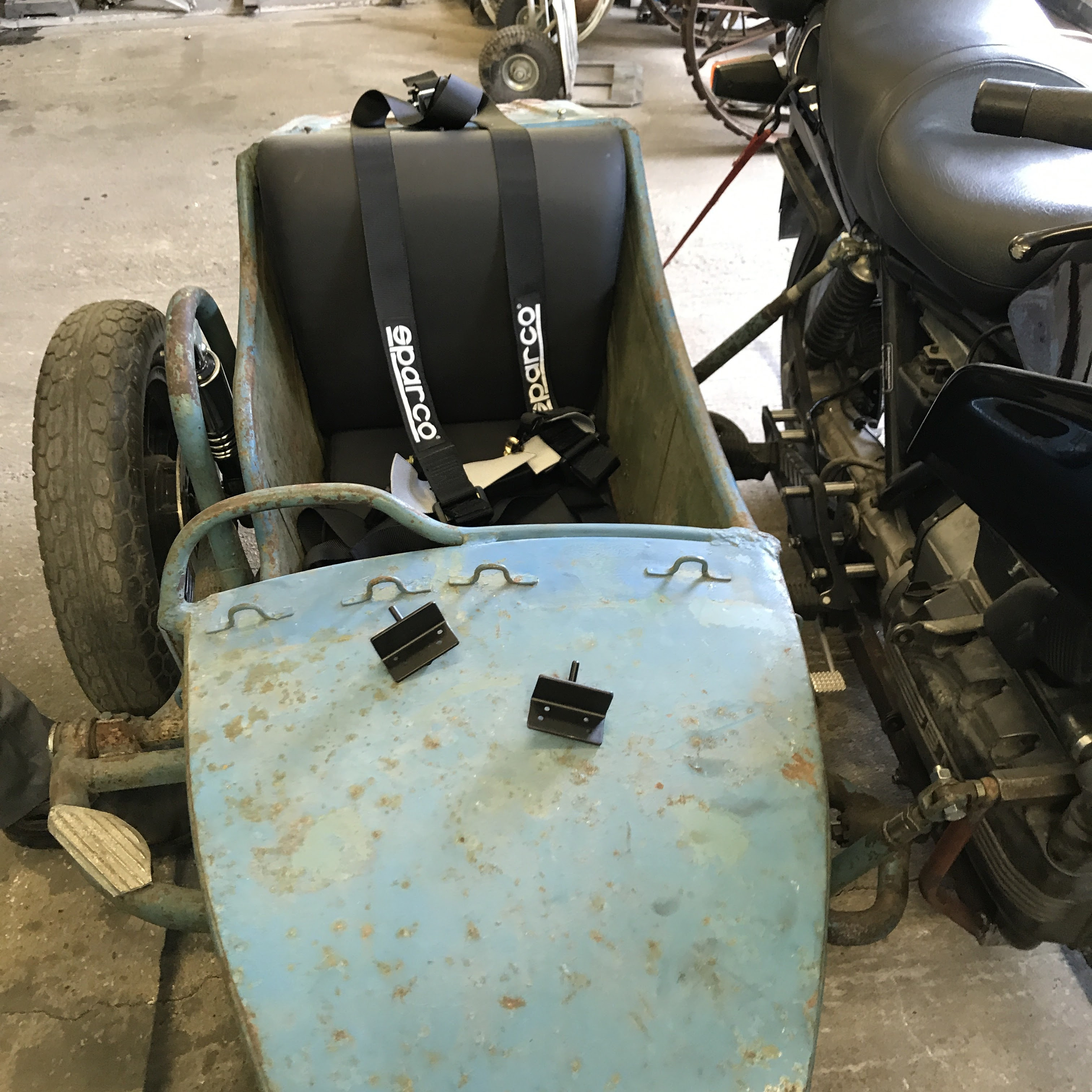

Aga siit mõned pildid, mis said nädalavahetusel tehtud. Panin esimest korda korvi ja ratta kõrvuti, et oleks mille peale joonistada ja millest öösel mõelda, kui uni ära läheb :).
Nüüd siis selline ratas. Tänud Motoremile!

Täitsa ilusasti sobivad kokku. :bsmile:

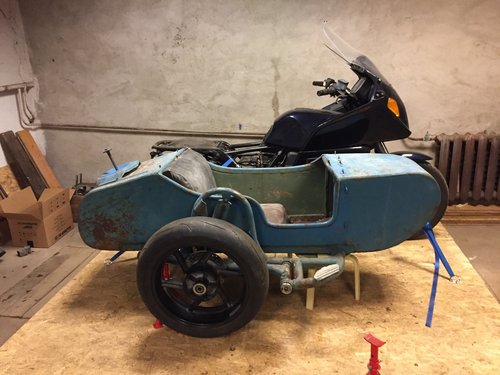

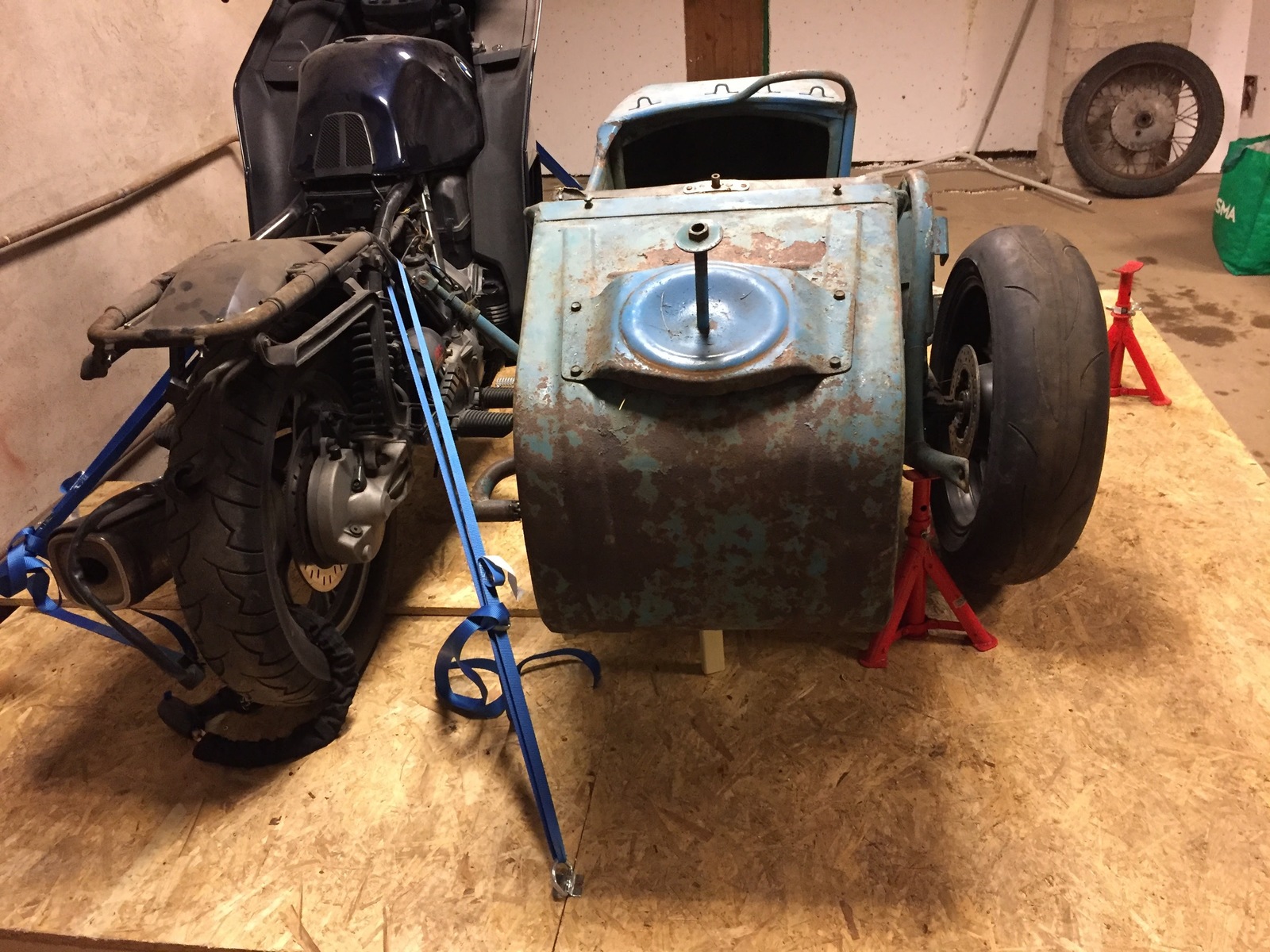

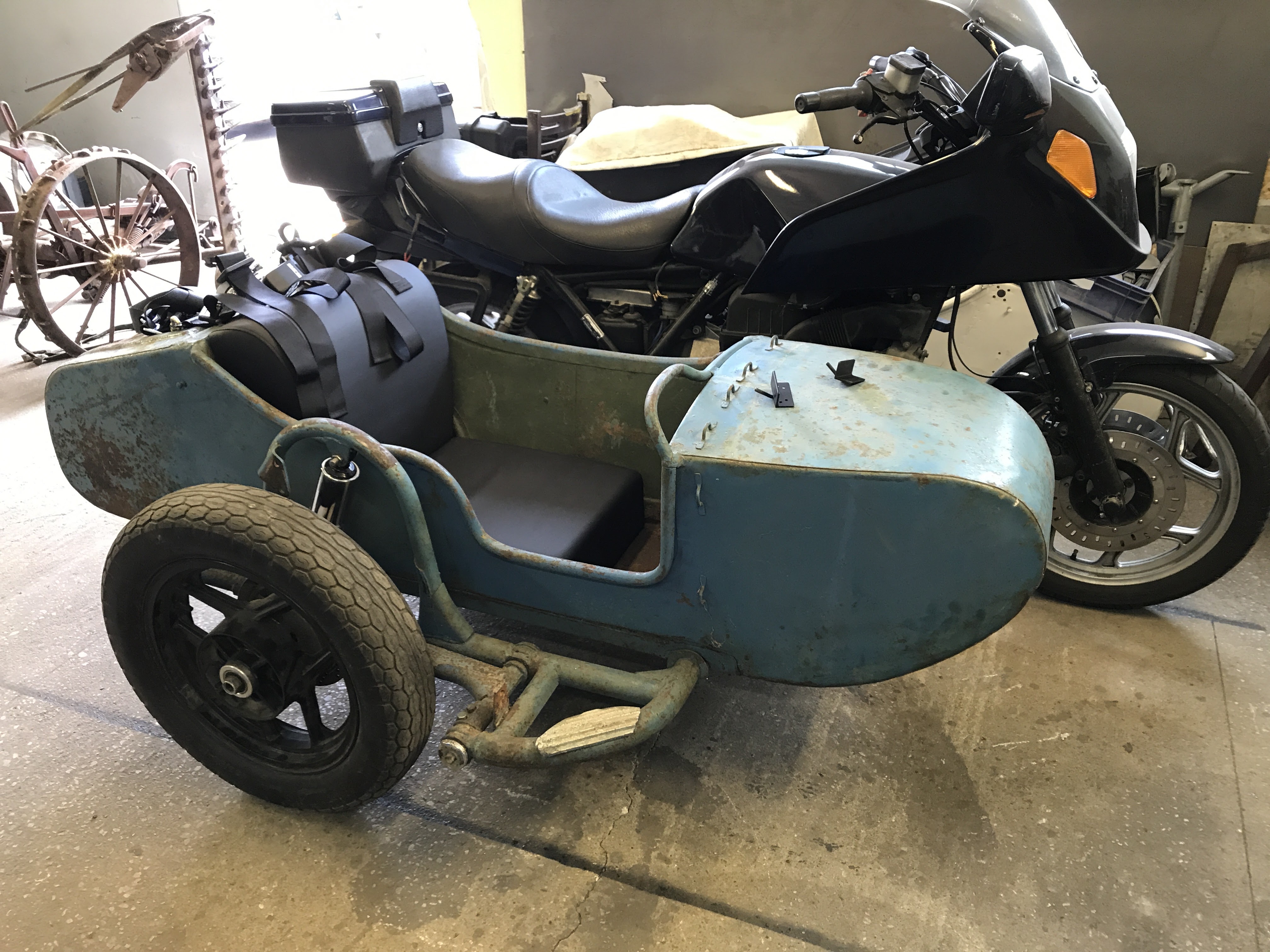

Just sai valmis ka pakiraam:
Paari sõnaga ka:
Kui üks esialgseid plaane oli pookida see korv ratta külge, kasutades võimalikult palju originaalosi ja teha võimalikult vähe modifikatsioone, siis lõpptulemusena ei jäänud sellest originaalist tegelikult midagi järgi. Muudatused suuresti Meelise initsiatiivil ja ettepanekul. Paljud on esmapilgul märkamatud, aga on kokku andnud ikka väga hea tulemuse.
Eks näeb, kuidas see korvigeomeetria rehvidele mõjub, aga hetkel on juhitavus ikka ülihea. Saab sõita kõikide kiirustega, mis meil lubatud on ja vajadusel ka rohkem. Kurvides jääb vast kiiremast soolorattast ikka maha, aga sammupidamine ei ole ka selle ratta mõte.
Ainult lenksuamort sai vale nurga alla (ei olnud head kohta) ja see tekitab amordi kokkusurumisel lenksu kerge jõnksu - peab veel mõtlema ja modifitseerima. Sai proovitud nii paremale kui vasakule poole paigaldada, vasakul andis parema tulemuse, aga rööpas teest risti üle sõites on tegemist ikka. Mitte nii palju, kui suvalise vene külkaga, aga ikka tahtis pühendumist.
Talve peale jääb veel korvipidur (K100 originaal piduripump ei toitnud 2 sadulat ära), jäigem tagaamort, soojad lenksud ja nipet näpet hooldust (uued pidurikettad näiteks ette).

Kena tulemus! Kas Bike motorsis video ka tuleb?
