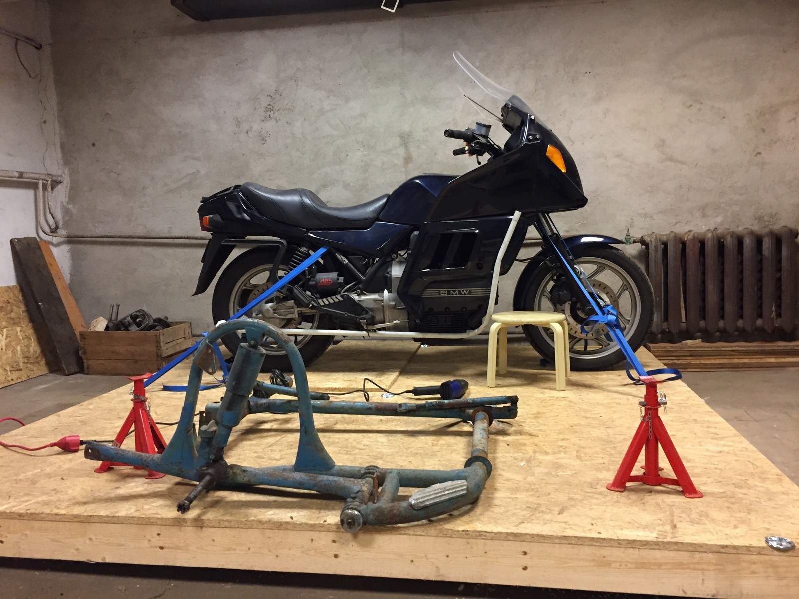

Projekt kolis täna garaaži. Ehk siis sai K100 soologa viimane sõit tehtud.
Nüüd tuleb töökoda sisse seada ja tõsisem ehitus algab ca kuu pärast.
Aga siit mõned pildid, mis said nädalavahetusel tehtud. Panin esimest korda korvi ja ratta kõrvuti, et oleks mille peale joonistada ja millest öösel mõelda, kui uni ära läheb :).
Nüüd siis selline ratas. Tänud Motoremile!
Re: BMW K100LT HACK
Täitsa ilusasti sobivad kokku. :bsmile:
