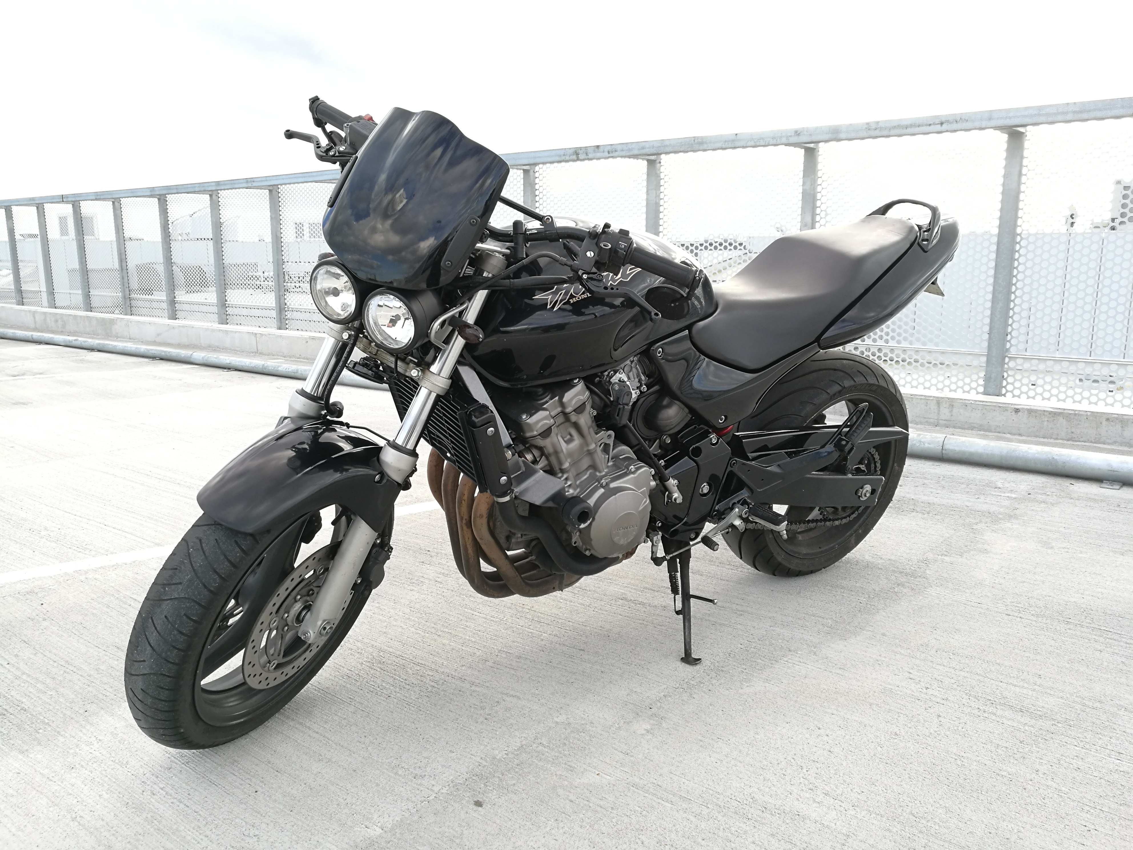

Omast kogemusest võin öelda et see vibamine ongi alguses väga harjumatu, eriti 100kmh+. Siis on selline tunne et kõigele lisaks tahab tuul sind ka maha tsikli seljast rebida. Aitab sõidupraktika ja tuule vastu aitas hämmastavalt palju midagi sellist : https://m.louis.eu/artikel/puig-mini-sc ... r=10006599 välimus küll kannatab aga praktiline otstarve täiesti olemas(seda siis 2003 aasta omal, vaevalt et see väike facelift väga aerodünaamikat muutis)

Minu oma hakkas mingi aeg ka 140 pealt värisema, küll ma proovisin velgi tasakaalustada, vahetasin rehvid ära, napilt oleks isegi veljed sirgendamisse saatnud jne jne.
Lõpuks tuli välja, et rattalaagrid olid täiesti otsas omadega :oops: Niiet enne kui hakkad mingeid bellypane ja esiklaase ostma, kontrolli laagrid üle ja seejärel aja rattad tasakaalu ja veendu et rehvid korras oleks (äkki oled tagarehvi kandiliseks pidurdanud/sõitnud vms). Kui see ei aita siis vaata ülejäänud tehnika üle a.la amordid jms. Bellypan on ainult silmailuks sellel rattal ja esiklaas...nohh, maitse asi aga kui sulle see vanaisa Jaava stiil meeldib siis osta see kõrge klaas endale :lol:
Kiirustest rääkides siis enda oma ajasin suht lõpuni välja, kella järgi 220. Peale 180 läks kõhutunne veits hõredaks aaga siis lihtsalt ole mees ja hoia kinni sest ega see ratas pole mõeldud nende kiiruste jaoks (crash)
Kui sa tahad Hornetil sõidumugavust ja üldist handlimist parandada siis lai lenks on MUST-HAVE asi sellel rattal!
Minu vana Hornet oli selline lõpuks. Kõht vastu paaki sõites see Buelli sirm midagi aitas aga mitte palju.
