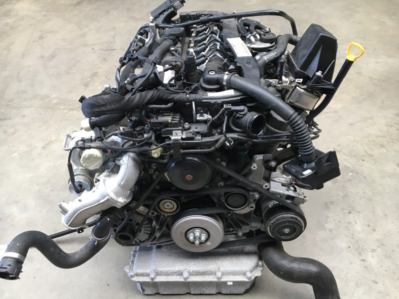

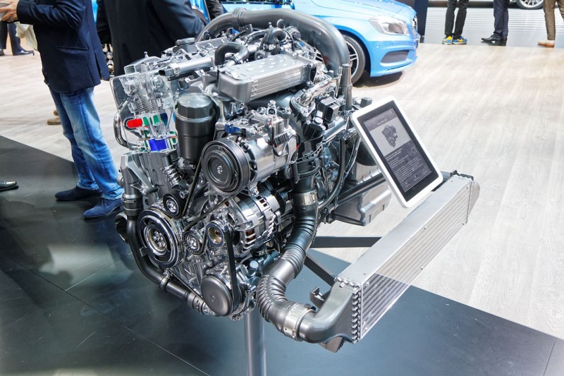

Uuemal on peal mootor 651.950 Mootorid on välimuselt ka erinevad.
see peaks uuem olema
ja see vanem
Plokk on ikka sama
