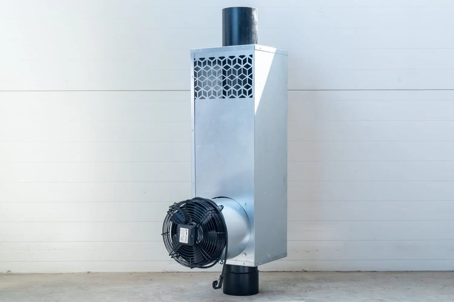

Ilmad hakkavad jahedamaks minema ja garaazi kütmine jälle teemaks. Kütmiseks kasutan bullerjani tüüpi ahju. Korsten jookseb 2,5m toas ennem kui läbi seina õue läheb. Kuidas saaks korstna kuumust paremini ära kasutada? Kas ehitada korstnale plekist kast ümber ja sinna vent sisse panna,mis õhu liikuma paneks? Miskit sellist Pilt
Postitusi: 1320
Tänanud: 99 korda
Tänatud: 207 korda
Re: Garaazi kütmine ja soojustamine
Näiteks ribid külge keevitada. Lisaks võib ka see kast ja vent olla. Peab siiski vaatama, et suitsugaasi liiga maha ei jahuta. Saaks ka panna ventilaatori sisse-välja lülitama suitsugaasi temperatuuri järgi.
