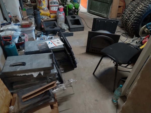

Mellpoiss, kuidas Sul sauna ehitus on läinud?
Sain just Gefest ahju kätte. Covidi ja muude teemade tõttu kulus ainult 2 aastat tellimuse vormistamisest kuni ahi koju jõudis 😆

Mis sellise ahju eelis terasest ahjuga võrreldes on? Mul Pärnus tehtud ahi hakkab peale 14a kasutamist väsimise märke andma ja peab sel suvel vahetuse töö ette võtma.
Sõber pani omale ka mingi täis malmist ahju, aga kerise kividega ümber ringi kaetud ja ütlen ausalt mulle ei meeldi. Suht kaua võtab kütmine aega ja kui siis kuumaks läheb õhkab vastikult jalgadele kuumust. Mul endal ahi lavale palju lähemal, kuid seda pole kunagi olnud, et sääri põletama hakkaks.
Malm asjadega võib tegelikult üldse praegu keeruliseks minna, sest enamus neid tehti Venes-Valgvenes ja Ukrainas. Ma igaks juhuks ostsin suure malmpoti, mida alles suvel vaja, juba ära. Toodetud Melitopolis
Kaks põhilist argumenti ongi välimus ja pikaealisus. Võtsin kivivoodri ka, väljast pmst nagu Tulikivi ahi. Kivivoodri üks eeliseid on välimuse kõrval nn ekraani tekitamine, vältimaks kiirgusest tingitud ebamugavust.
Puuküttega keriste välimus on üsna piiratud. Kas plekist kestaga või võrk, muud polegi. Erinevad variatsioonid aga ikkagi üsna kitsas valik.
Meil saun mitu korda nädalas ja teras ei ole siiani üle paari aasta vastu pidanud.
Malmist sisu ja tulikivi vooder tundub ilus, praktiline ja pikaealine. Kuidas see päriselus ennast tõestab, saame näha.
