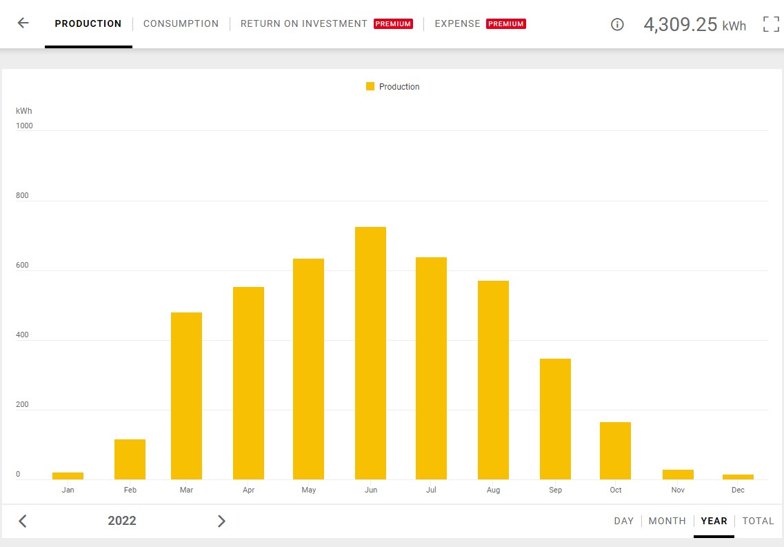

Detsembris ja jaanuaris on valget aega nii vähe ja päike käib nii madalalt, et see paneelide puhastamine on suuresti enesepettus.
5.2 kW paneele, 4.5 kW inverter.
