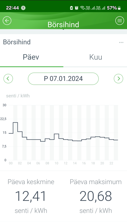

urmas66 kirjutas: 10 Jaan 2024, 18:39
claw kirjutas: 10 Jaan 2024, 14:14
See väide on ilmselgelt vale, kui kütmine toimub elektribörsihindade pealt. Kuniks toimub mitmekordne börsihindande kõikumine ja see ostetava elektri hinda otse mõjutab, on hinnavahe märkimisväärne, võrreldes kogukuluga.
Võta nüüd bõrsihinnad ja vaata palju neid mitmekordseid kõikumisi on. 90+% ajast, kõigub mõni sent siia sinna. Kui tõesti kõiguks 3sendist 20-sendini kas või,aga seda ju pole. Päevasisene kõikumine on samuti suht olematu. Kui sul iga päev on üks tund suts kallim,siis kus on see võit. Võit on vähem tarbida, mitte hinnakõikumiste pealt megasoodust loota. Meil on bõrsishind suhteliseslt stabiilne kui võtta seda kodukasutaja vaates. Et nende tunnitarbimiste peale mängida on vaja siiski ka palju kulutada,et sealt mingi märkimisväärne võit tekiks. Inimene,kes ise suudab omale selle süsteemi koos tarkvaraga luua saab midagi kindlasti võita,aga kui ma pean selle omale laskam luua ja selle eest maksma, siis peaks see ikka millagi ka tagasi teemina. Kui,aga tasuvusaeg jääb aastatesse,siis minu jaoks point puudub.
Näiteks täna on mul päeva keskmine 13,63senti ja päeva maksimum on 17,54senti ning eile oli päevakeskmine 13,30 ja maksimum 16,83.
Viimase 7 päeva kõikumine+1 homne. Valmis lahendus on 100-150 eur ringis ja spetsialist ühendab umbes 100 eur eest selle ära.
(11.33 KiB) Pole veel allalaaditud
