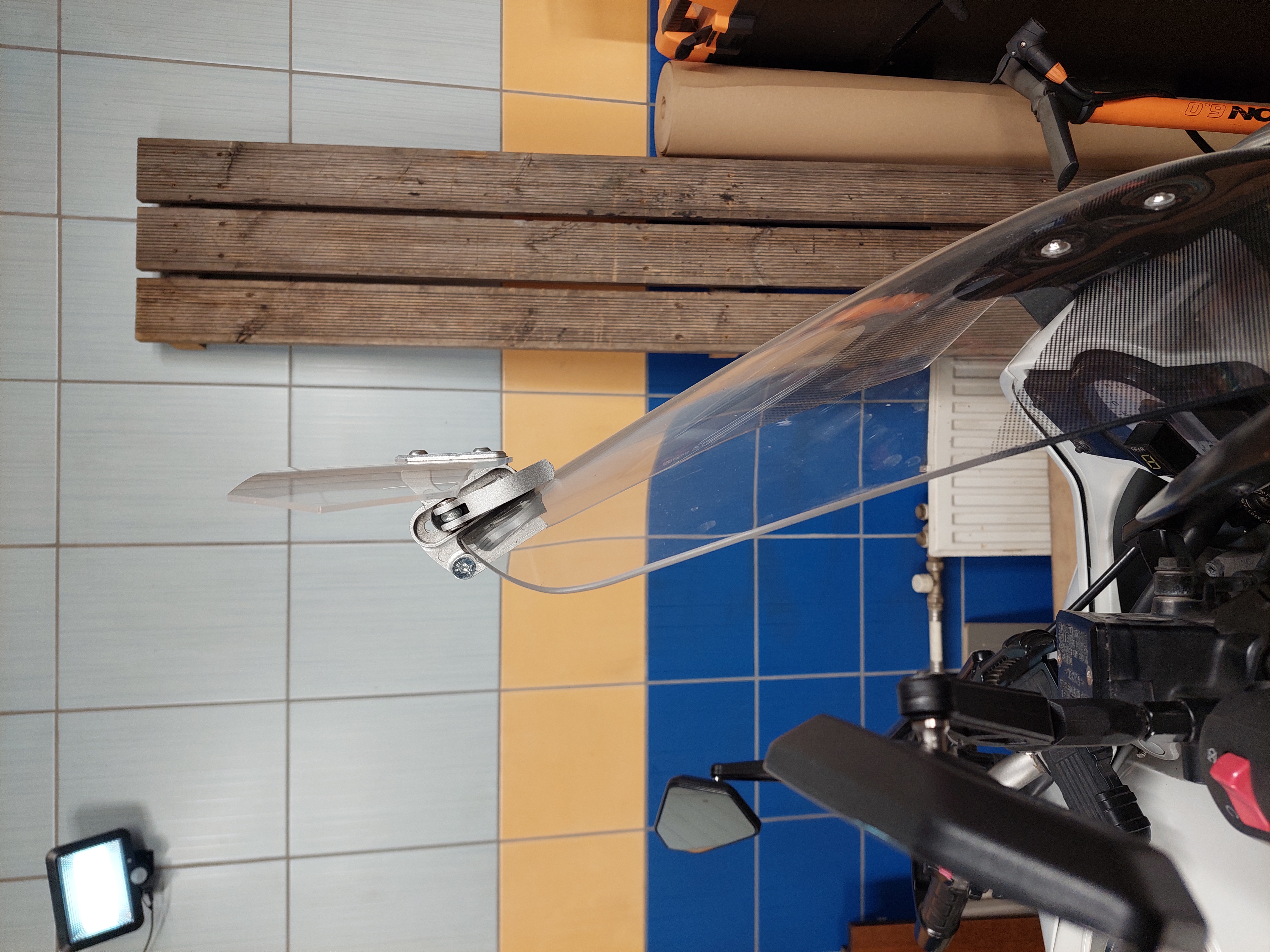

Elustan vana teemat, aga äkki on kellelegi abiks. Pilt tuleb siia külili, ei oska orientatsiooni foorumis muuta, telos ja arvutis on õiget pidi. Igatahes, panin juurde seibe tuuleklaasi ülemistesse aukudesse et saada klaasi asend püstisemaks + hiina lisaspoileri panin praktiliselt vertikaalsesse asendisse. Niimoodi on buffeting kadunud, jäänud on vaid tuul mis tundub et tõmmatakse otse kiivrisse selle alt äärest. Eks võib ka kiivri viga olla, et selle mure saaks lahendada kiivri vahetusega. Igatahes turbulentsi, a la haamer vastu pead enam pole.
