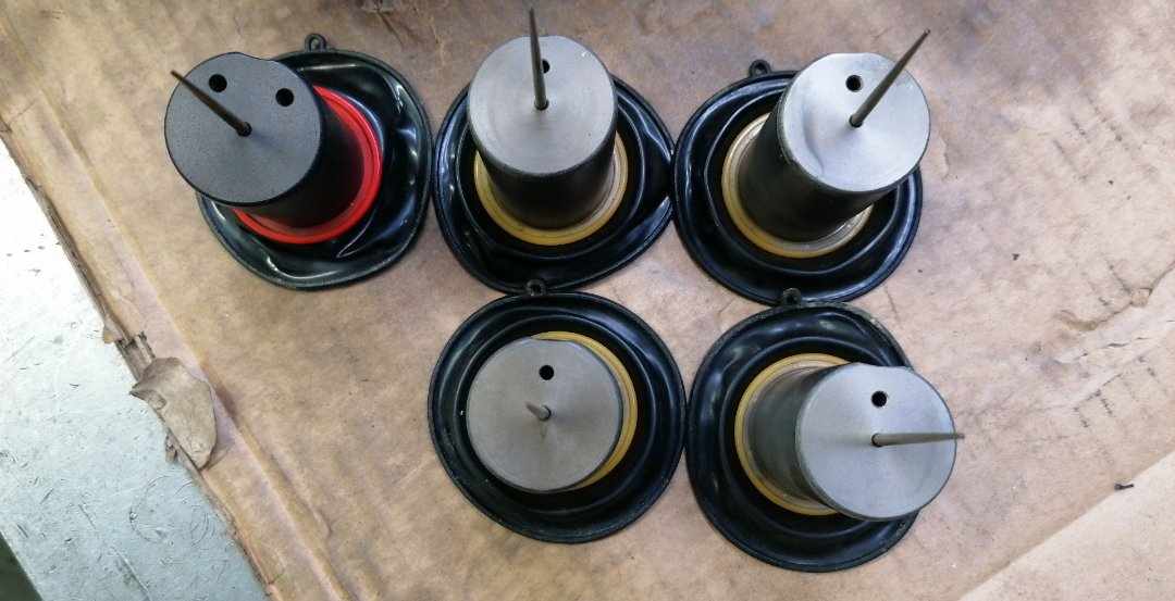

Hei!
Õhufilter vahetatud ja kütusepump samuti.
Väga vähe see aitas.
Lõpuks ilmnes jõu puuduse põhjus.
Motorem hoolduses sai asi selgeks.
Tsikkel on olnud piiratud võimsusega.
Siibritel oli 1 vaakumi auk.
Paigaldati 2 auguga siibrid.
Tulemus on Full power!!!

Re: Magna V65 VF1100 C kütuse reguleerimine
Kas sul oleks võimalik täpsemalt kirjeldada või postitada pilt detailidest mis ära vahetati? Mul ka 74kw versioon, kuigi puudu pole kunagi tulnud äkki tekib kunagi isu sama modifikatsioon teha.
