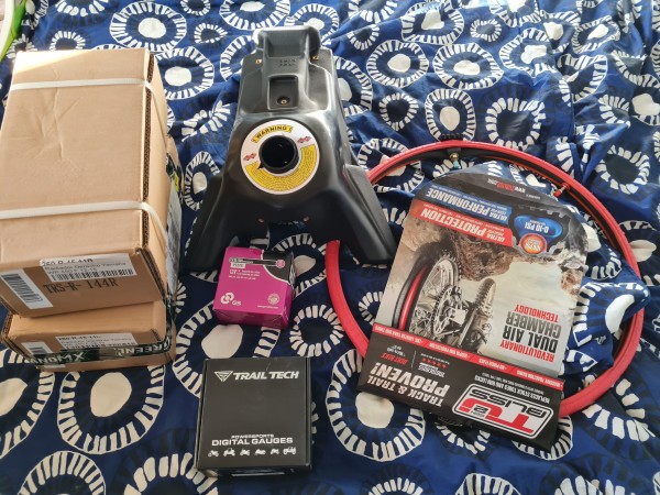

Veebruaris jäi masin seisma ja sai hakatud juppe kokku ostma. Osa neist:
Sadula saatsin Hr. Nõela juurde. Võlus teine 10 cm laiuse sadula istumis kohast 19.5cm peale. Ilus ja korralik töö ning mu tagument tänab
Aprilli keskpaiku meenus, et kuu lõpus tuleb uuesti saarte TET ette võtta. Sai ratas elutuppa toodud ning laiali kistud.
Kellal oli 7525km ja 70 tundi.
OEM spidoka vahetasin välja Trail Tech Vapor vastu, et saaks lahti spidoka trossist ning näeksin temperatuure jms.
OEM kütusepaagi asendasin 12L IMS paagiga
Uueks akuks sai Yuasa YTZ7S
Täiendavaks valgusallikaks installeerisin PIAA 4" elemendi
Tuulekaitseks, mobla kõrgemale ja ette poole toomiseks läks külge Adventurespec mini fairing (lenksu kõrgendused võtsin vahelt ära).
Leksul leidis koha ka Adventure Control joystick
Double take peeglid
Oxfordi rutskasoendused
Alla läksid Motoz rehvid, ette tubliss ja taha nomousse.
Uued piduriklotsid, kett, hammakad, mahlade vahetus jpm.
Custom väljalase sai uue villa sisse. Lisaks keevitas sõbrapoisi killeri mis ühe poldiga sai fikseeritud ja see muutis asja tunduvalt talutavamaks.
Ratturi puuduliku füüsise kompenseerimiseks said külge steg pegz'id.
Originaal indikaatorite, lisatulelüliti ja spido jaoks vorpisin uue kinnituse.
Juhtmevaba moblalaadija tarvis printisin fairingule vaheadapteri.

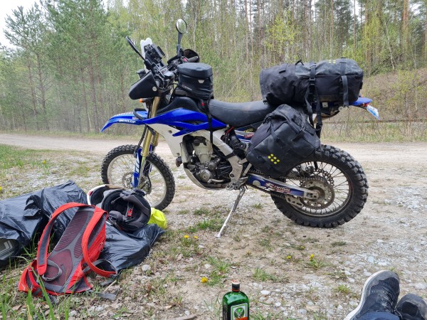

Selline ta siis enne väljasõitu sai:
28.04 panime saarte poole teele. Jäime Tartust "väljumisega" hilja peale ja sadamasse tuli mööda maanteid uhada 220km. Väljas oli 4kraadi kuid mini fairing ja käekaitsmed pakkusid piisavalt tuulevarju ja ei olnud häda ühti.
Alustasime Hiiumaast. Kahjuks oli magusam tükk Dakarist välja võetud. Liivas vedas mind tubliss alt - sisemine kamber lekkis tühjaks, "rimlock" kadus ära ja jooksis ka välimine kamber tühjaks. Jäin grupist maha ja hakkasin otsima võimalust kus "naastuperioodi" viimastel päevadel saaks lohvi ja rehvi vahetatud. Ühel hetkel avastasin, et sisemise kambri ventiil lekib. Vahetasin ventiilid ringi ja mõlemad jäi pidama. Uhasin teistele järgi (panin lausa mööda ja sain omakorda neid oodata).
Pildimaterjali väga tripist ei ole (kaamera salvestusi pole jõudnud läbi töödelda). Sai keskendutud sõitmisele ja õhtuti grillile/õllele/saunale.
Meil oli saartel ka saateauto ja seal ei pidanud üleliigse pagasiga ringi kolistama.
Igaks juhuks võtsin 4l kütsi ka sabale - seda vaja ei läinud.
Saarte väisamiseks oli meil 4 päeva ja tripi pikkuseks kujunes 1145km. Tänud veel kord Hr Nõelale sadula talutavamaks vorpimise eest.

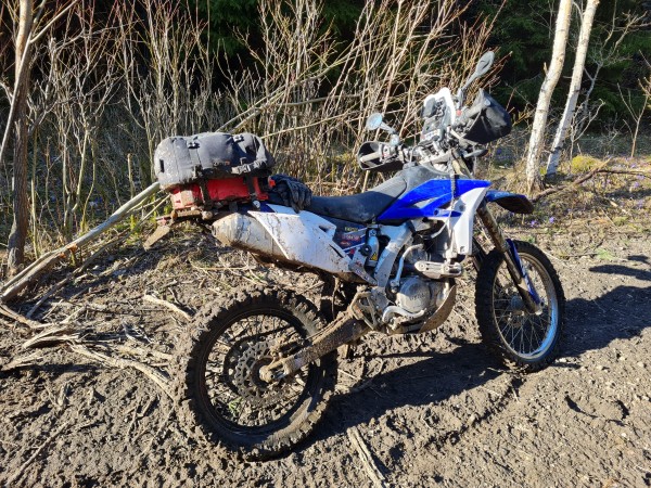

Lõbu jätkus minu jaoks 5km jagu kuni jõudsime ühe vee all oleva teelõiguni.
Vett oli esivelje rummuni ja otsustasin läbi sõita.
Rummuni oli vesi poole lombini, kuni ühtäkki enam ei olnud
Lootsin, et kuna suretasin kohe ratta välja ja sumpast vesi sisse ei tulnud siis pääsesin hullemast.
Eksisin, õhufiltri korpuses vesi ja masin käima ei läinud.
Mul oli küünal, õlifilter ja õli pära peal. Vb sellepärast nii uljalt lompi läbi kõndimata peale läksingi.
Kiskusin ratta laiali, lõin mootorist vee välja.
Tund hiljem sain ratta käima. Kui esialgu oli õlivarras ilus puhas siis peale 5 min tiksumist vahtis keefir vastu. Valasin veepudeli tühjaks ja võtsin ka õlivahetuse ette.

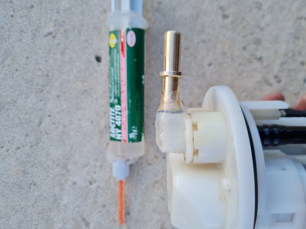

Koju jõudes lasin mootorist õli/vee välja ja kiskusin pumba maha.
Lasin prooviks treida uue tila ja keermestada pumbakorpuse.
Surasin selle keermeliimiga plastikusse ja igaks juhuks uputasin kahekomponentese liimiga veel üle.
Lapsed olid vahepeal ratta seljas roninud ja "On" nupu sisse lülitanud. Aku oli omadega täiesti kuival, CTEC ei saanud aru, et laadimist vajav aku oleks külge ühendatud. Teise akuga ergutades võttis laadija kevadel ostetud Yuasa uuesti jutule aga peale sellist nalja ei olnud akul enam neid omadusi mis kuu varem.
Uus õli sisse ja masin ärkas ellu. Pesin mootorit 7x õliga läbi enne kui rahule jäin. Paar viimast olid ehk overkill aga sai ära kasutatud kõik mootorratta õlide kanistrite põhjad mis elamisest leidsin.

Pumbakorpust eraldi saada ei olnud/kasutatult ei leidnud ning uue pumba eest küsiti 450€Lasin prooviks treida uue tila ja keermestada pumbakorpuse.
