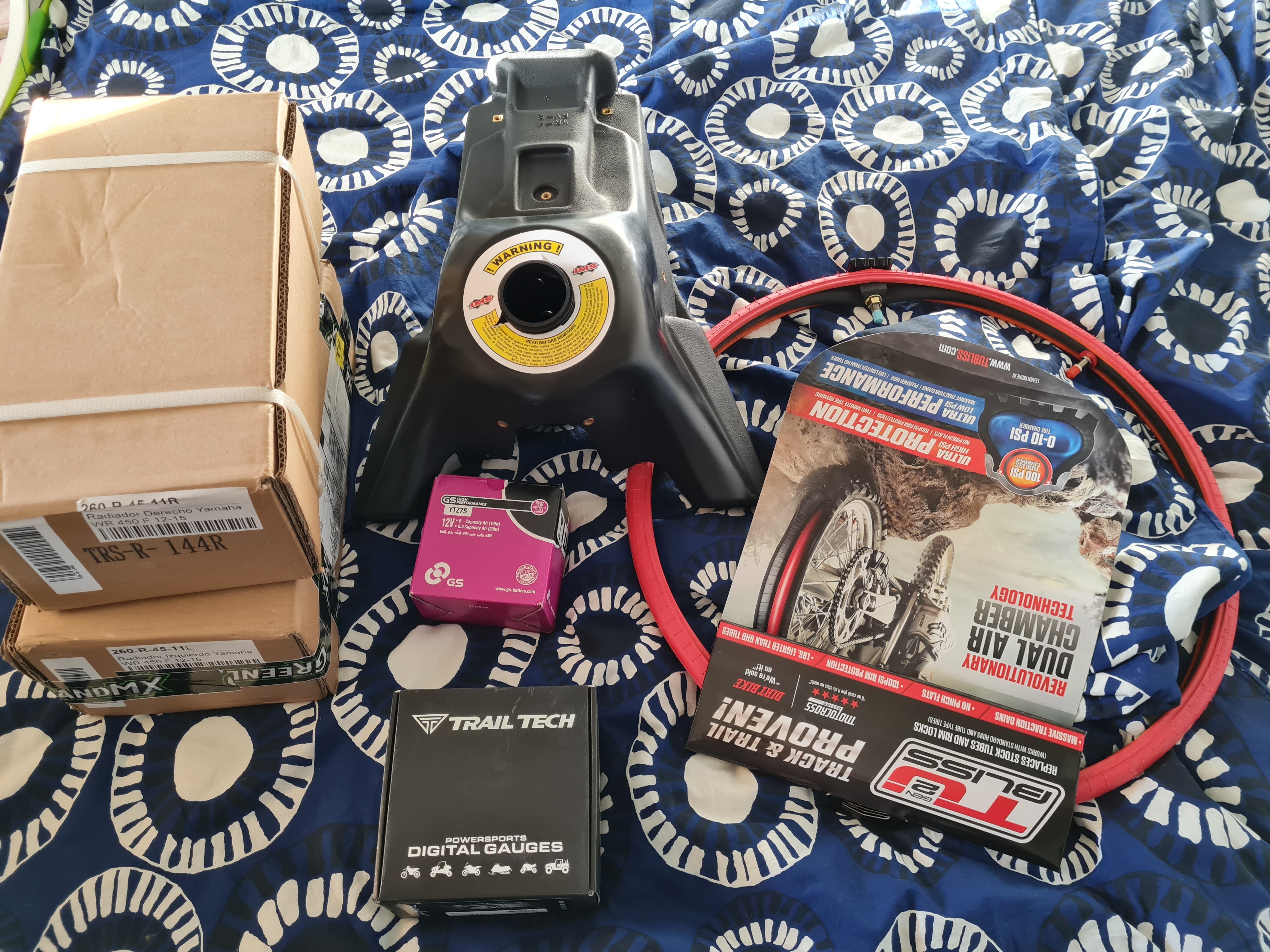

Veebruaris jäi masin seisma ja sai hakatud juppe kokku ostma. Osa neist:
Sadula saatsin Hr. Nõela juurde. Võlus teine 10 cm laiuse sadula istumis kohast 19.5cm peale. Ilus ja korralik töö ning mu tagument tänab
Aprilli keskpaiku meenus, et kuu lõpus tuleb uuesti saarte TET ette võtta. Sai ratas elutuppa toodud ning laiali kistud.
Kellal oli 7525km ja 70 tundi.
OEM spidoka vahetasin välja Trail Tech Vapor vastu, et saaks lahti spidoka trossist ning näeksin temperatuure jms.
OEM kütusepaagi asendasin 12L IMS paagiga
Uueks akuks sai Yuasa YTZ7S
Täiendavaks valgusallikaks installeerisin PIAA 4" elemendi
Tuulekaitseks, mobla kõrgemale ja ette poole toomiseks läks külge Adventurespec mini fairing (lenksu kõrgendused võtsin vahelt ära).
Leksul leidis koha ka Adventure Control joystick
Double take peeglid
Oxfordi rutskasoendused
Alla läksid Motoz rehvid, ette tubliss ja taha nomousse.
Uued piduriklotsid, kett, hammakad, mahlade vahetus jpm.
Custom väljalase sai uue villa sisse. Lisaks keevitas sõbrapoisi killeri mis ühe poldiga sai fikseeritud ja see muutis asja tunduvalt talutavamaks.
Ratturi puuduliku füüsise kompenseerimiseks said külge steg pegz'id.
Originaal indikaatorite, lisatulelüliti ja spido jaoks vorpisin uue kinnituse.
Juhtmevaba moblalaadija tarvis printisin fairingule vaheadapteri.

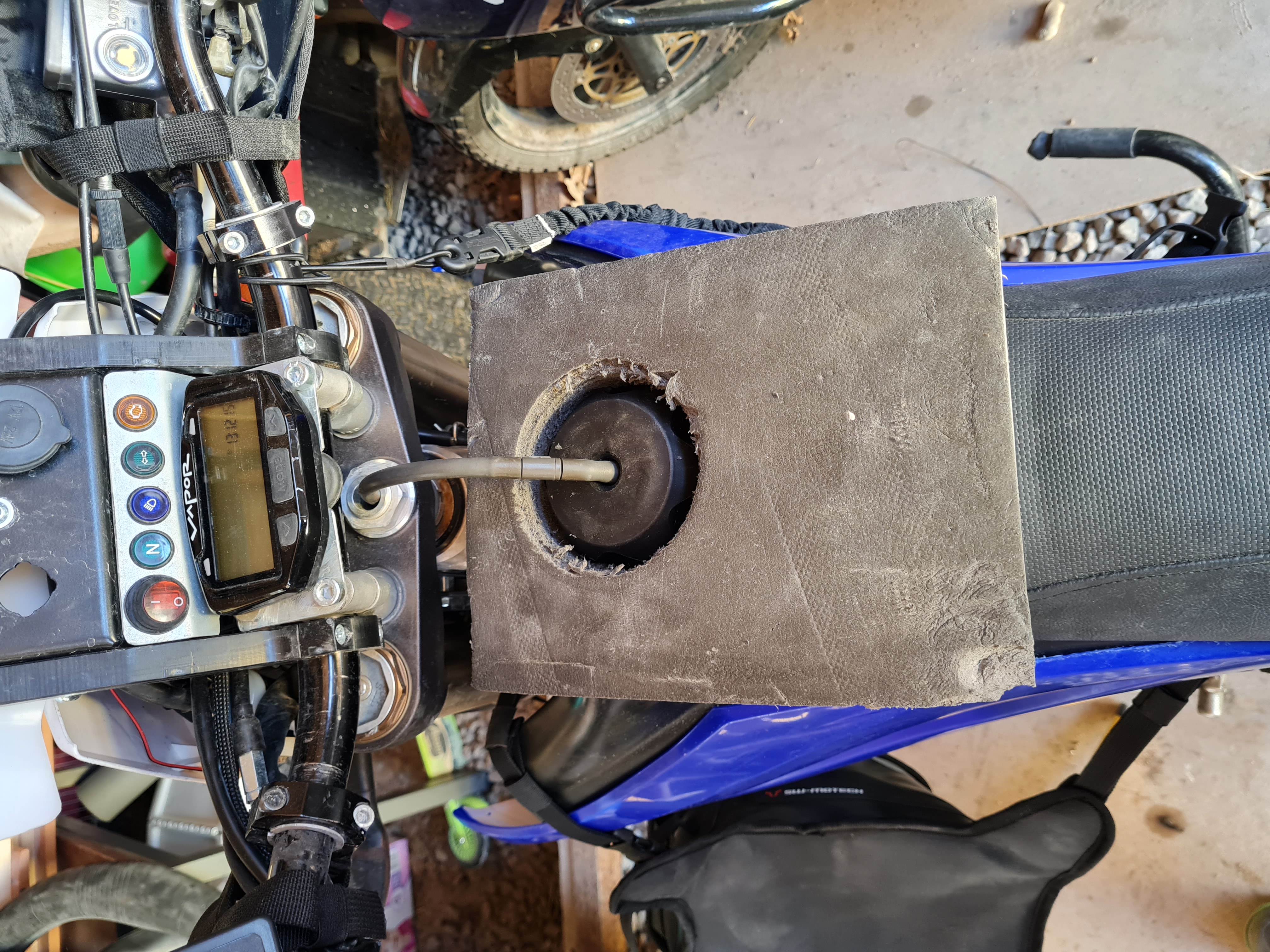

Käisin pealinnas motopoode külastamas ja otsisin selleks tarbeks sobivat paagikoti. Suurem/kõrgem aftermarket paak ja selle tipus olev tuulutusega kork seadis piirangud. Hoodi kotti kuskilt saada ei olnud. Lõpuks otsustasin SW-Motech PRO Cross WP kasuks.
Koti alla istutasin ~4cm paksuse "transpordipehmenduse"
Ilus ei saanud aga ma hindan rohkem praktilist poolt. Kork jäi svammi sisse, tuulutus toimis ja kotti ei hakanud ka see väljaulatuv küür ebaloomuliku asendisse murdma.

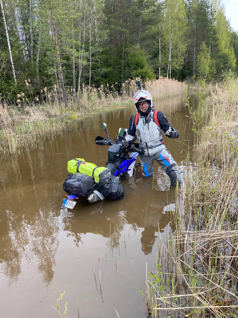

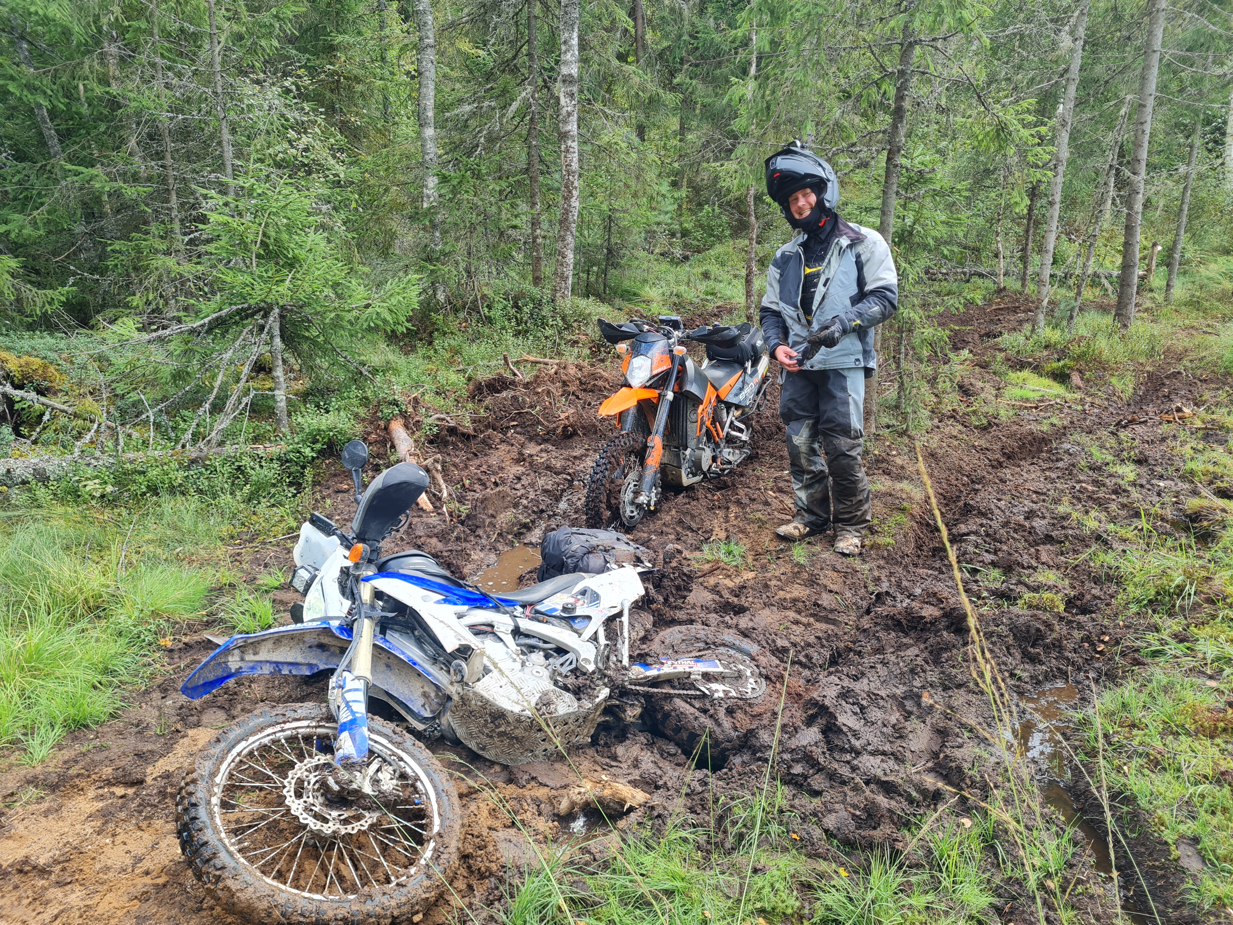

Lõbu jätkus minu jaoks 5km jagu kuni jõudsime ühe vee all oleva teelõiguni.
Vett oli esivelje rummuni ja otsustasin läbi sõita.
Rummuni oli vesi poole lombini, kuni ühtäkki enam ei olnud
Lootsin, et kuna suretasin kohe ratta välja ja sumpast vesi sisse ei tulnud siis pääsesin hullemast.

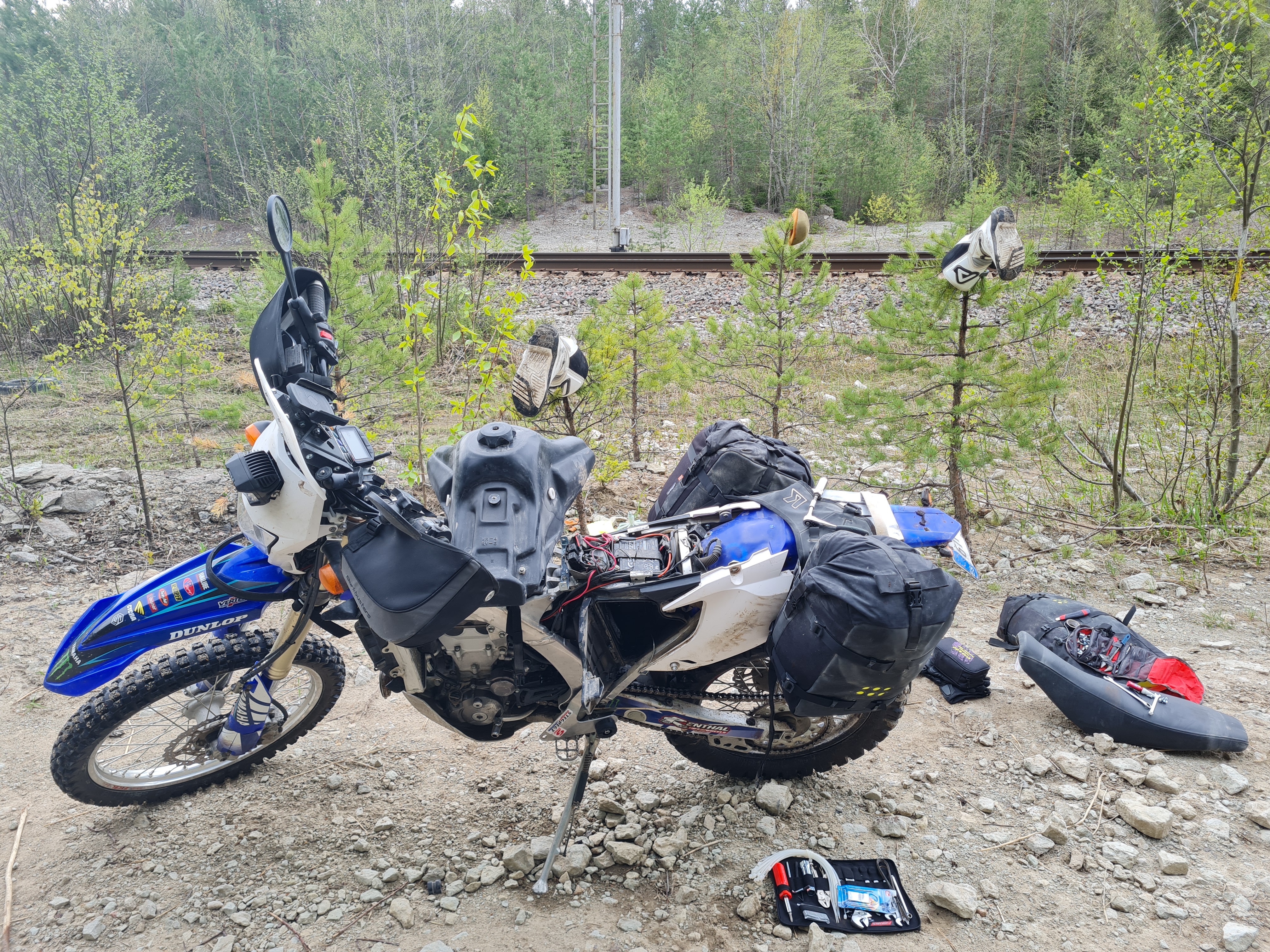

Eksisin, õhufiltri korpuses vesi ja masin käima ei läinud.
Mul oli küünal, õlifilter ja õli pära peal. Vb sellepärast nii uljalt lompi läbi kõndimata peale läksingi.
Kiskusin ratta laiali, lõin mootorist vee välja.
Tund hiljem sain ratta käima. Kui esialgu oli õlivarras ilus puhas siis peale 5 min tiksumist vahtis keefir vastu. Valasin veepudeli tühjaks ja võtsin ka õlivahetuse ette.
Kogu see trall võttis aega 3 tundi. Oli veidi märg tunne ja nälg tahtis silmanägemist ära võtta kuna kell oli juba 2 ja ma olin ainult ühe šokolaadi ära söönud. Samas oli hää meel, et ratas käib ja teisel päeval liitujad jõudsid ka ilusti selleks ajaks järgi kui ma uuesti ratta selga sain.
Sõit sai jätkuda. Mõned lombid kuiva maani olid veel läbida.
Viimases kõige suuremas tõmbasin krampi, sõitsin samasse auku kus sõber minu ees pirueti tegi ja panin külje nii maha, et ise ja ratas vee all.
Kambaga kallutasime sumpast sisse jooksnud vee välja.

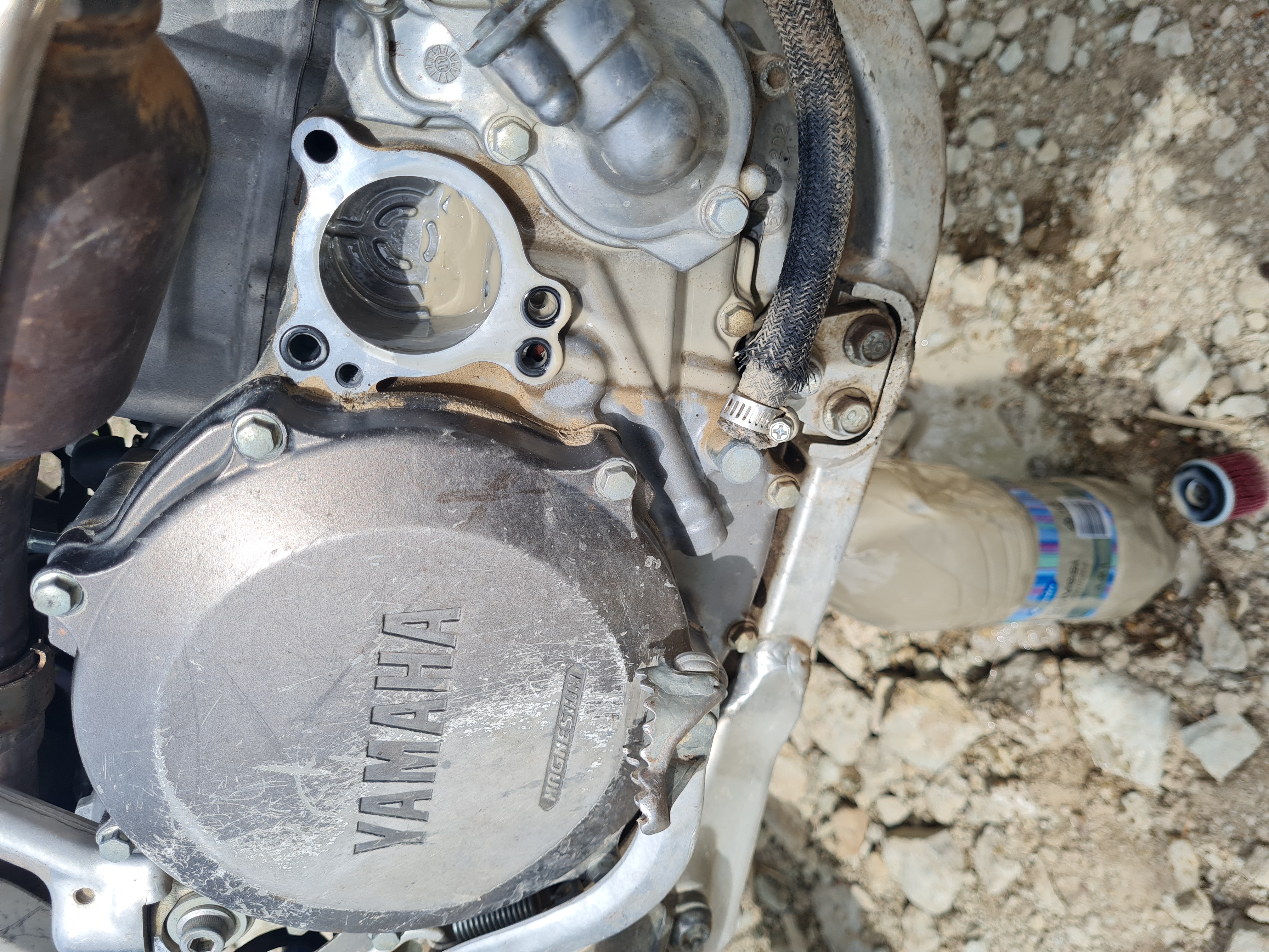

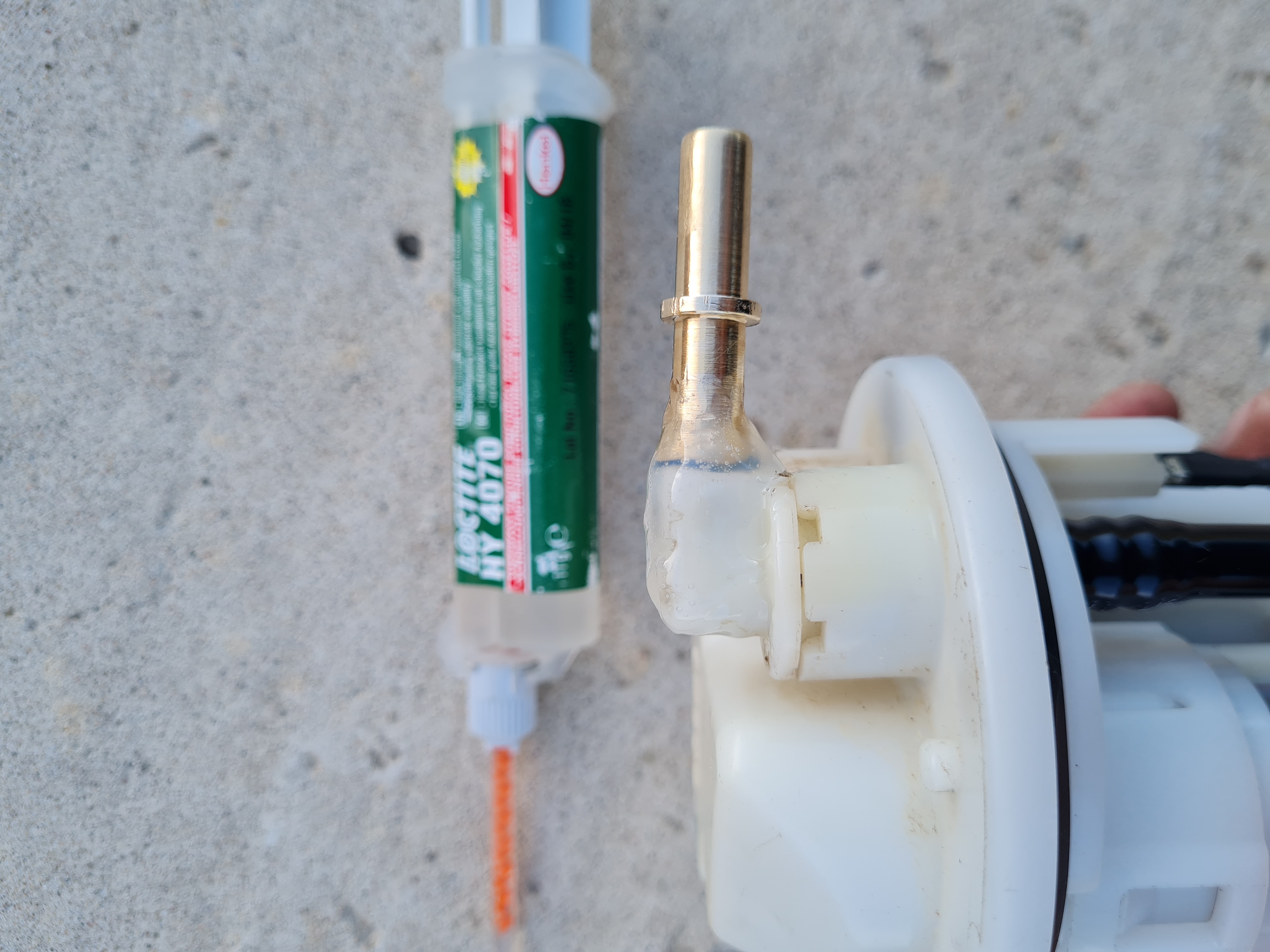

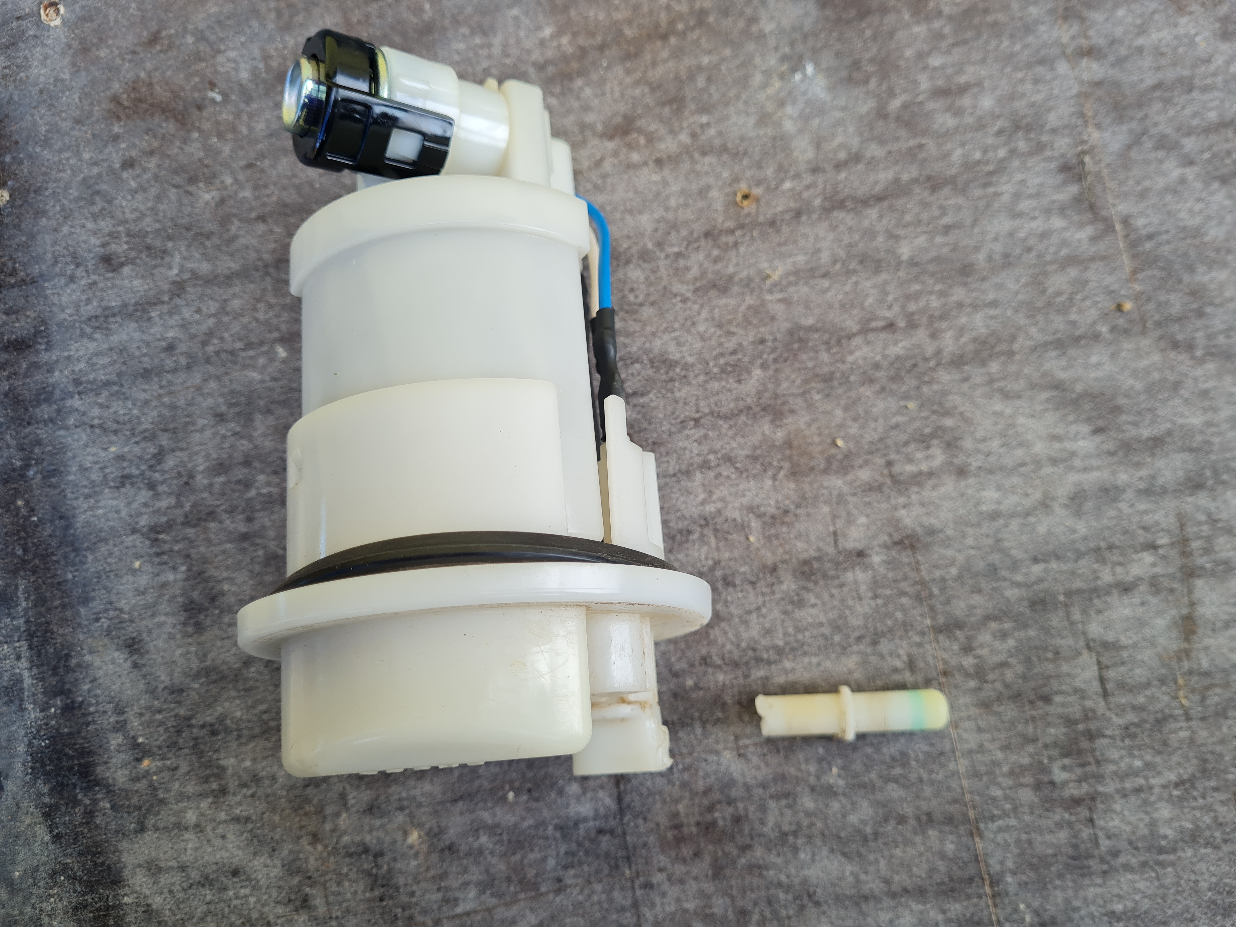

Koju jõudes lasin mootorist õli/vee välja ja kiskusin pumba maha.
Pumbakorpust eraldi saada ei olnud/kasutatult ei leidnud ning uue pumba eest küsiti 450€
Lasin prooviks treida uue tila ja keermestada pumbakorpuse.
Surasin selle keermeliimiga plastikusse ja igaks juhuks uputasin kahekomponentese liimiga veel üle.
Lapsed olid vahepeal ratta seljas roninud ja "On" nupu sisse lülitanud. Aku oli omadega täiesti kuival, CTEC ei saanud aru, et laadimist vajav aku oleks külge ühendatud. Teise akuga ergutades võttis laadija kevadel ostetud Yuasa uuesti jutule aga peale sellist nalja ei olnud akul enam neid omadusi mis kuu varem.
Uus õli sisse ja masin ärkas ellu. Pesin mootorit 7x õliga läbi enne kui rahule jäin. Paar viimast olid ehk overkill aga sai ära kasutatud kõik mootorratta õlide kanistrite põhjad mis elamisest leidsin.

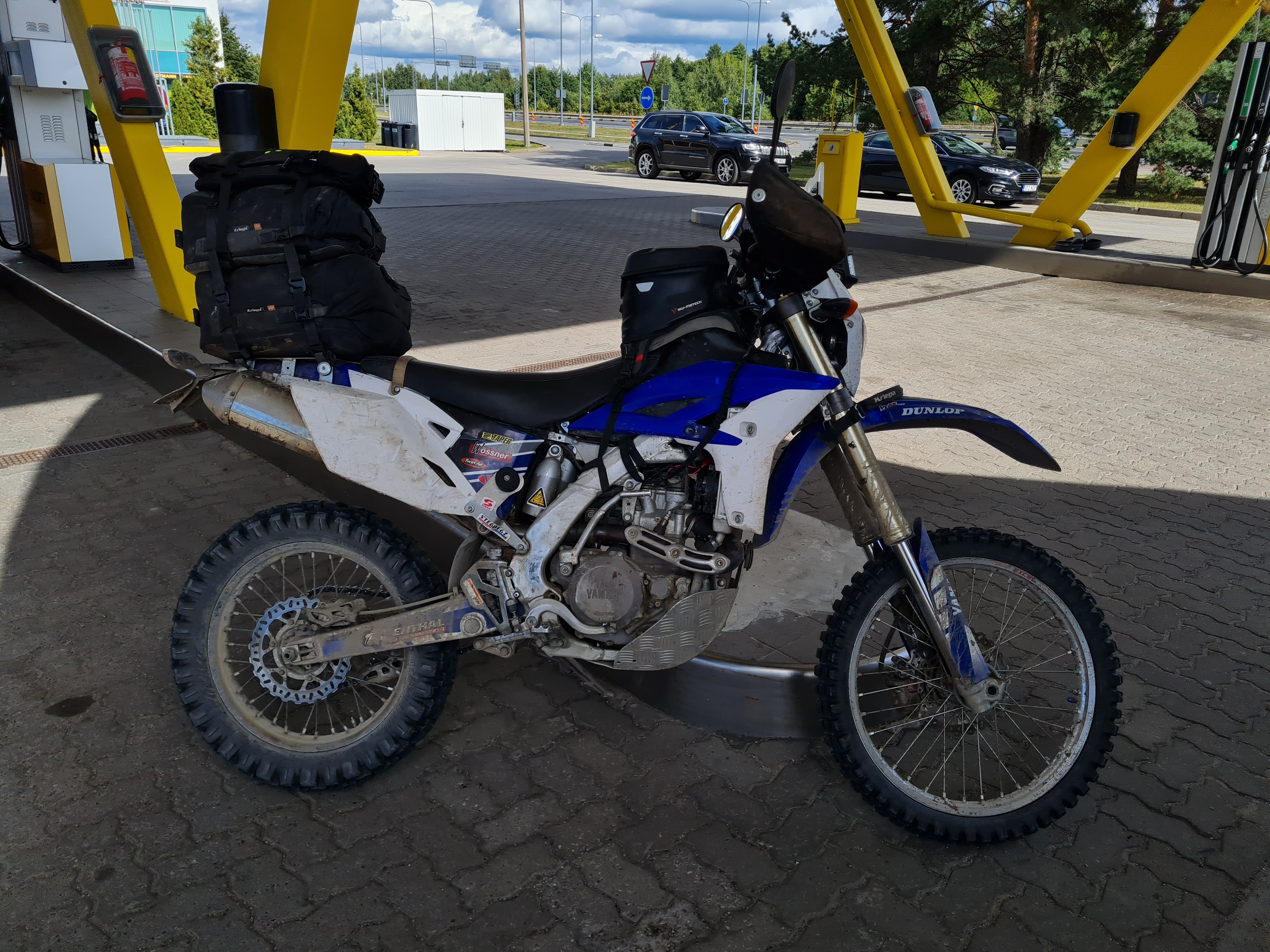

Randel sai ilusti läbitud. Esimese päeva kilometraažiks kujunes 425km. Selle sisse mahtus ka veidi seiklusi.
5km enne Valgat sai sõbral paak tühjaks. Kuna ta mul tagant ära kadus siis keerasin enne Valgat otsa ringi ja läksin vaatama mis juhtus. See päädis sellega, et kui talle kütet tooma läksin jäin ise 1.9km enne Valgat tühja paagiga tee äärde
Sai käidud taksoga kütte järel.
Lisaks kulgesin esimesed 200km põhimõtteliselt tühja tagarehviga kuna klotside vahel olid tekkinud mõrad ja rehv ei pidanud enam õhku. Mõned tunnid Valga vahel seiklemist ja sai nomousse lohvi vastu vahetatud. Tänud Jaanile Last Chance MC'st
Kui ratas taas konditsiooni sain, oli väljas juba hämar ja otsustasin TET asemel mööda trassi kohale vurada. Südaööks jõudsin õnneks kohale ja sain saunas kere soojaks.
Sügiselt sai üks Kriega kott juurde ostetud ja mõningat kraami lisaks kaasa võetud. Neid asju sabale ladudes võttis küll kukalt kratsima, et miks oli vaja küljekottide rakmed enne sõitu ratta küljest maha võtta
Pühapäeval oli ilus ilm ja võtsin uuesti Edela-Eesti TET'i ette. Mõisakülani oli minu jaoks suhteliselt igav, sealt edasi läks jälle põnevamaks. Paari tõusu sai ikka mitu korda üles-alla lastud
Mida hämaramaks läks seda rohkem loomi hakkas üle tee jooksma. Pimedas Valka jõudes otsustasin mööda trassi koju ära sõita.
Nädalavahetusega sai 1014km maha sõidetud, sellest ~700km mõnusaid TET radu.

15ndal sai suund võetud Tallinna, et sealt siis sõpradega mööda Kesk-Eesti TET'i alla tulla. Kaamera salvestustega pole kahjuks jõudnud tegeleda.
Männikult 100+ km on seni mu lemmikud olnud. Neid radu sõidaks veel ja veel. Palju kirutud Tõdva oli aga kuiva suve tõttu päris suur pettumus, või noh, ei olnud seda "kiidulaulu" väärt.
Vahepeal oli palju "RMK kruusa" aga kuna saime põhimõtteliselt terve aja vihma mis tegi raja väga libedaks oli päris vahva sõita. Mul oma väikse ratta ja karvasema rehviga oli "huvitav" mammuteid piruetitamas näha. Ise suutsin püsti jääda kuni viimase päeva hommikuni. Pikasilla tehnilise raja peal läks tagasi pöördel palgi ületus vähe nihu ja ratas kukus palgi peale ning muljus radika ja lõhkus ventika - hea, et radika kaitsmed paar päeva hiljem kätte sain

Kuna ratas oli korduvalt erinevatel sõitudel aeglasemal kulgemisel keema läinud krutisin külge termostaadi ja Spal VA32-A101-62A ventika. Talvest olid riiulis ka uued radikad aga neid ei tahtnud enne paigaldada kui sobilikud radiaatorikaitsmed leitud.
Augustis sai paaril roadbooki testsõidul käidud ja tõdetud, et ülekuumenemise porobleemid olid lahendatud.
