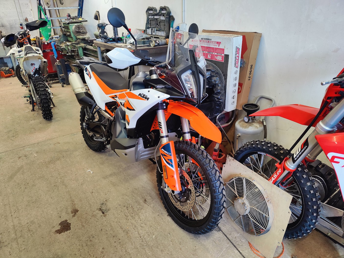

Teen siia siis sellise ratta teema ka. Eks näis kuidas see täituma hakkab jutuga.
Igastahes paar aastat pole viitsinud tänaval tsikliga sõita ja pigem olen oma hobidega rohkem metsa poole (enduro, offroad, rallyraid, jalgrattaga jne).
Eks vahel olen ikka jälle TET-i sõitmisest unistanud ning tegelikult autoga igal suvel kuskil trippimas käinud, seal siis natuke teelt välja ka läinud (Norra, Rumeenia, Bosnia, Sloveenia, Poola, Itaalia, Austria jms kant. Lisaks Eesti). Mõte on koguaeg olnud, et võiks rattaga ka asja ette võtta.
Nüüd talvel sõber hakkas omale uut ratast ostma (890AR) ja siis ütlesin, et küsiks poest mulle ka ühe (lõpuks ostsime kamba peale 4tk lausa).
Plaan siis seda veidi omale käe järgi kohandada ja sõitu nautida. Loodetavasti vigadest väljapalju rääkima ei pea. :roll:

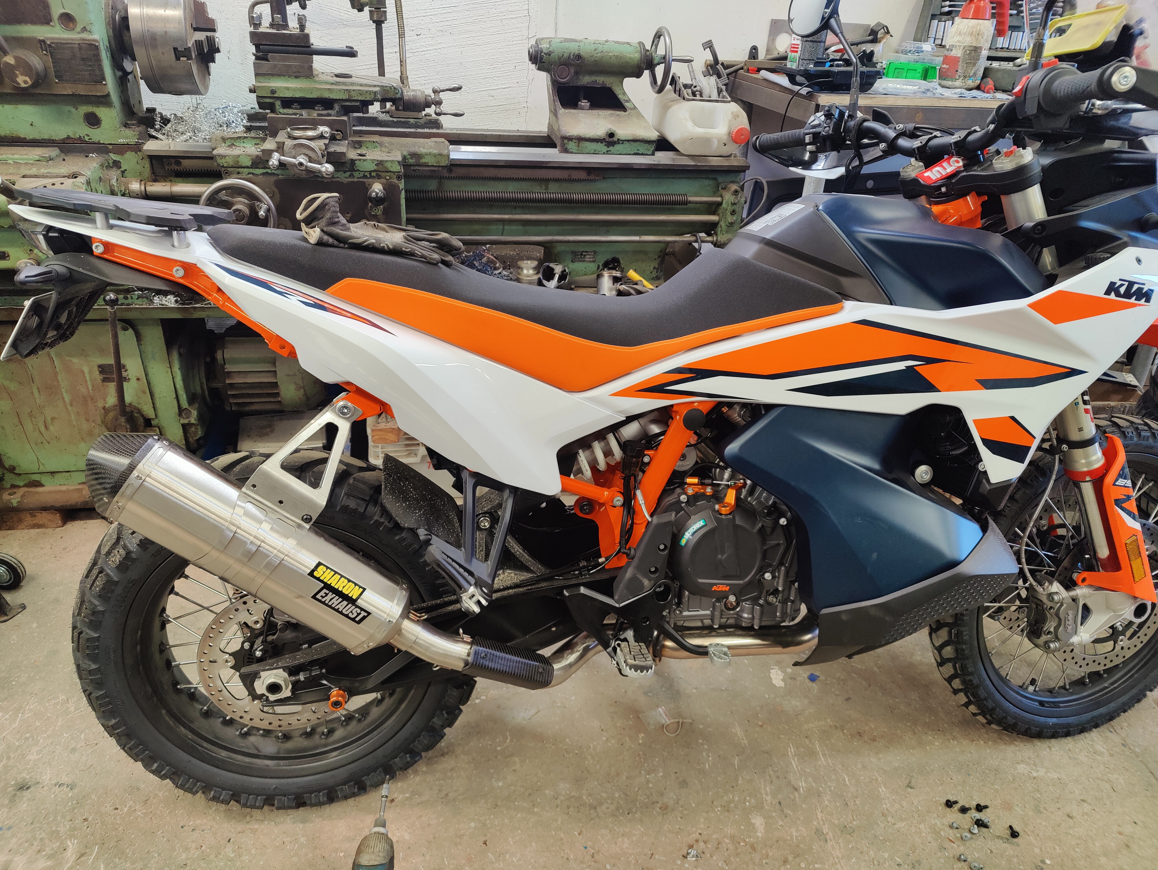

Mul peaks varsti Rade Garagest tulema Sharon Racingu rally style sumpa. Üldiselt ma pole lärmi tekitaja aga praegune stock sumpa on liiga mannetu häälega ja välja näeb ka kole.
Ahjaa, tellides sai Tech Pack ka kohe peale lastud panna. Kui esimesed 1000km on kõik elektroonilised lisad rattal aktiveeritud, siis peale seda lähevad paljud asjad lukku. Nagu näiteks Rally Mode, Quickshifer, Püsikiiruse hoidja jne. Siis tuleb raha välja käia ja esinduses neid lisasi vajaduse põhiselt aktiveerida lasta. Nüüd Tech Pack aktiveeritud ja loodetavasti ei pea millestki puudust tundma.

Mulle meeldis rally stiilis madal asetus. Rade oli taskukohasem ka ja kohe de-cat toruga.
Sel ka db-killer olemas, seega saan ka valjumaks vajadusel (arvatavasti jätan külge dbkilleri)

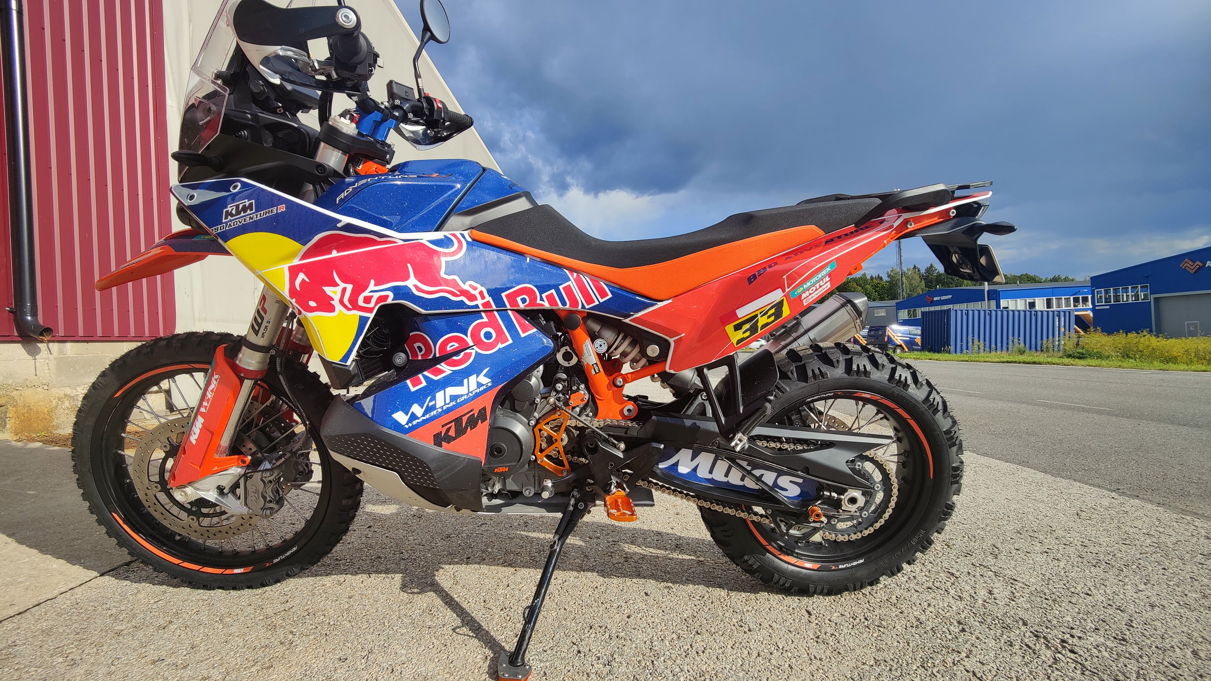

Vahepeal on rattal välimus grammikene muutunud, tahtsin KTM-i Dakari kujundusega. Enamvähem sain ka selle. Olen rahul.
Kleebised tulid Ukrainast ja kvaliteet on tiptop. Võtsin kõige paksema kile, mis pakuti ja teralise läikega.

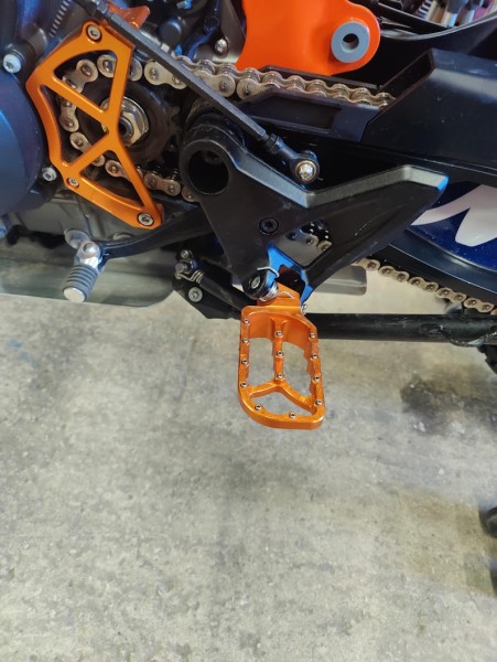

Lisaks esimesel sõidul sai selgeks, et püsti sõites on sõiduasend minu jaoks kehva. Liiga küürus peab olema. Lenks madalal jne. Ei pea mulle rääkima hakkama nüüd puusade asendist jms. Väikese endurokaga on mul lenks võimalikult madalal ja asend sobib. Siin sellel rattal püsti sõites oli asend väga ebardlik.
Igastahes tellisin omale Rade Garage jalarauad ja leidsin varuosade kastist kõrgemad lenksupukid ka. Natuke liigutasin lenksu ettepoole ka (pukid jätsin samadesse aukudesse aga lihtsalt keerasin teistpidi). Nüüd ruumi rohkem ja asend sobilik.

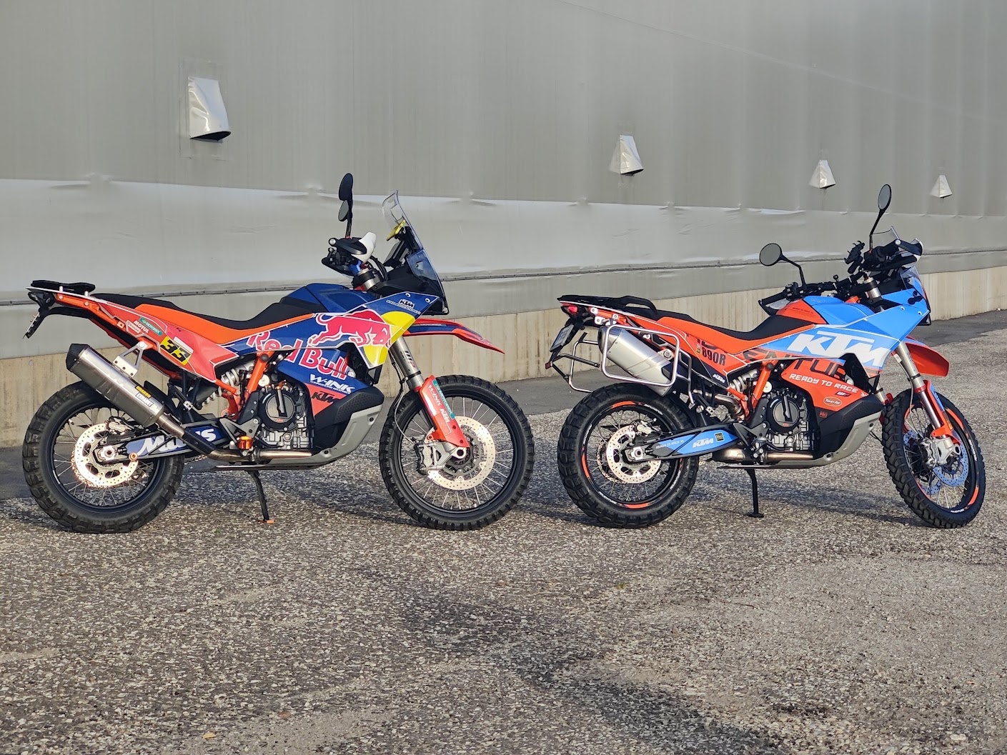

Sõbra ratas sai ka ära kleebitud. Tal teise tootja kleepsud. Kallimad aga rohkem detaile kaetud kleepsudega ka.
Kas nemad tegid disiani või sina? Kas neil olid olemas disaini jaoks aluspõhi või see tuli sinult?
Jaga palun tegija kodulehe aadressi.

Mina näitasin neile Toby Price-i ratta pilti ja nemad saatsid paari tunni pärast kavandi. Natuke veel muutsin paari detaili ja läks töösse.
W-ink graphics
Aluspõhja all mõtled sa mudelipõhiseid jooniseid? Kui jah, siis esmakordsel küsimisel neil polnud veel. Aga võtsid ise nädal hiljem ühendust ja ütlesid, et nüüd olemas.
