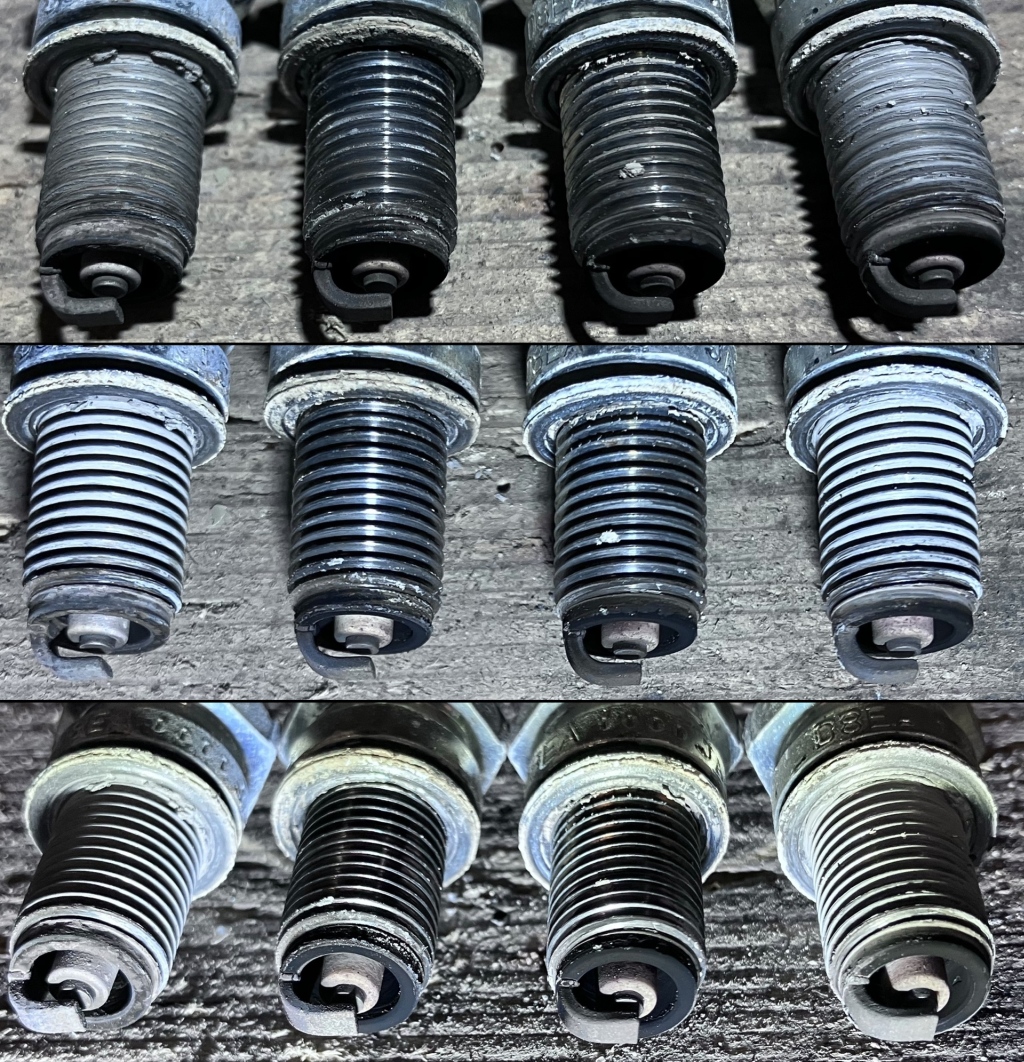

Samad küünlad, samas järjekorras, aga vaatenurk ja valgus muudab vaatepilti. Õhkjahutusega R4 (karburaatoritega). Ei ole vist põhjust midagi näppima hakata? Keskmiste silindrite omad on kõige tumedamad ja 1. oma kõige heledam. P*-düno järgi nagu probleemi ei tunneta.

Turist kirjutas: 25 Juul 2023, 21:46
Tere!Pildid tõesti erinevad.Kui soojuskoonused on kakao või kohvipruuni värvi ja metallosa serv sametmust,siis karpaga mootori puhul pole mõtet näppida.Usaldage stendi.
Postitusi: 3292
Karpat lahti võttes võib olla düüsid sassi aetud. Äärmistel ja keskmistel on erinev mõõt.
Postitusi: 1350
Tänanud: 102 korda
Tänatud: 221 korda
ranel kirjutas: 28 Juul 2023, 10:02
Kas kahtlustad, et äkki on erinevad mõõdud pandud või et peakski olema veidi erinevad? 1-1,5 a tagasi võtsin lahti, aga panin samamoodi tagasi, seda muidugi ei tea mis varem on tehtud. Justkui vaatasin numbreid ja klappisid juhendis olevatega ja nagu ei mäleta, et erinevaid oleks olnud kui olid numbrid loetavad igal düüsil üldse. Ilmselt on need ka originaaldüüsid, igast karpast 1000+ liitrit kütust läbi käinud, kindlasti mingil määral kulunud selle ajaga.
Postitusi: 3292
Turist kirjutas: 28 Juul 2023, 13:40
Äärmistel on keskmistest karpadest tavaliselt erinevad düüsid. Number on jah peale selleks, et sassi ei ajaks.
Välimised on sutsu suurema numbriga, kui sisemised. Need düüsid on nagunii osades remontkomplektides kaasas. Võib juba sellega paigast ajada. Isegi suuremates motopoodides peab seletama iga kord üle seda, et palun vaadake nüüd düüsi suurused üle, et kas sai ikka õigesti. See vahe pole tavaliselt suur(oma kogemuse põhjal). Stiilis välimised 130 ja sisemised 128 jne. Originaalsisus ma suht kahtlen. Karpaga rattad on stiilis min 20 aastat vanad.

Postitusi: 1350
Tänanud: 102 korda
Tänatud: 221 korda
ranel kirjutas: 28 Juul 2023, 16:50
Tänud, hea teada. :bsmile: Hetkeseisuga ilmselt ei viitsiks karpasid maha kiskuda, aga kui äkki tekib mingil põhjusel vajadus (näiteks eelmisel aastal käisid maas kuna karpadevahelised kummirõngastega liitmikud lekkisid), siis võibolla isegi teeks nii, et äärmistele sama suurusega, aga uued (kulumata) ja sisemistele siis nõks väiksemad. Ratas on 82. aasta mudel, esmane registreerimine 1984. (w) Enne minu kätte jõudmist oli 15 aastat ilma ülevaatuseta olnud ehk siis ilmselt seal samas kuuri all vedelenud, kust selle ära tõin. Läbisõiduks näitab ~75 000.
Postitusi: 2044
Tänatud: 178 korda
Turist kirjutas: 28 Juul 2023, 20:57
Seda sulle just öeldigi ju. Või mis see point on?
Postitusi: 1350
Tänanud: 102 korda
Tänatud: 221 korda
Tort kirjutas: 29 Juul 2023, 00:05
Mis pointi otsid? Spetsiaalselt düüside vahetamiseks hetkeseisuga ei teeks seda, aga kui mingil (muul) põhjusel on vaja karpad maha võtta, siis VÕIBOLLA teeksin nii, kuid võibolla ka ei viitsiks. :wack:
