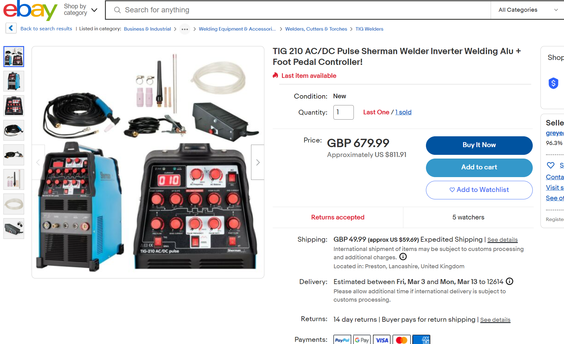

Mul see konkreetne ebay tig kasutusel. Küll ainult hobikorras kasutamiseks, aga sellena on väga hästi töötanud. Siia küll lisaks balloon, reduktor ja uus põleti koos "punase" voolikuga, kuna originaal ikka liiga jäik ja raske.
Sellele eelnev oli samuti ebay oma, mis maksis 150 euri. ka töötas väga hästi, aga seal polnud AC võimalust ja pedaali.
TIG küll ebapraktiline kui vaja suuri keevitusi teha, aga samas jälle väga hea, kuna on puhas ja vaikne(ei ole lendavaid sädemeid ega suitsu) ei vaja spetsiaalseid tingimusi keevitamiseks ja saaks vabalt köögis keevitada kui tahaks.

kuidas pedaal on kah sellel? oled kasutanud ka millegi jaoks? toimib enamvähem nii nagu ta toimima peaks ehk teeb seda, mis vaja või on rohkem selline iluasi? ma ise pole veel pedaali ostnud...mingi aeg tagasi oli plaanis aga läks meelest ära. nüüd tuli jälle meelde seoses siinse jutuga. peaks vist ära tellima kuskilt midagi

Pole selle pedaali tööd väga võrrelda millegi muuga, aga minu jaoks töötab küll. Võibolla mõni teine töötab veel paremin ja kui prooviks, siis võibolla saaks aru ka, praegu mitte.
Põleteid enam nupuga polegi kasutanud, need mis ilma on, on ikkagi veel väiksemad ja mugavamad käes hoida. Odavamad ka.
