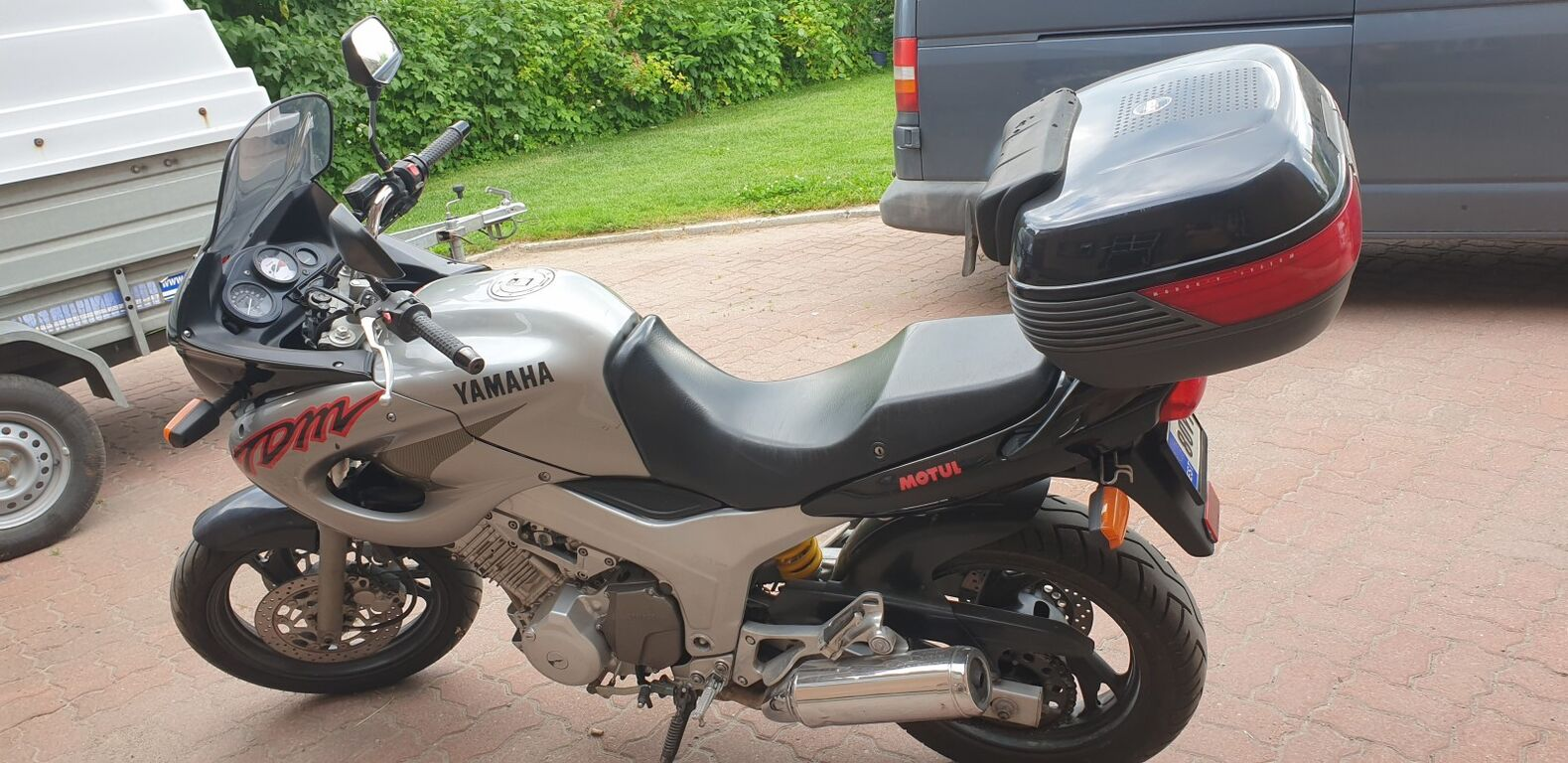

Mul oli Varadero sadul näidiseks, et oma TDM-le teha sadulat paremaks. Varadero originaal sadul oli mulle väga mugav igas mõttes. Sõitsin enne Varaderoga paar suve. Tegin siis esimese nö uuendusena sisuliselt selle Varadero sadula koopia(sadulad suuruselt pea identsed) ja üllatuseks ei olnud selline sadula kuju TDM-i peal ka mugav, kuigi parem kui originaal. Ehk ikka isikus ja rattas ning nende kokkusobivuses on asi.Kuningas Pingviin kirjutas: ↑21 Dets 2022, 11:38Eks praegu on see olukord, et ma üllatuks kui sisuliselt kõik muud variandid mida olen vaadanud, on paremad, pole ausalt ühegi sadula peal päris nii ebamugav olnud, kui praeguse, ning info oli suuresti erinevatest foorumitest, elik enamikele tundusid need Saddlemen'id sobivat (võrreldes muude alternatiividega, vähe kaebuseid).![]()
Aga tänud, uurin seda sadulsepa kohta!
Kui just saladus pole,siis mis on probleem ehk milles ebamugavus seisneb?
Mina sain näiteks kõige suurema muutuse, kui tõin istumise kohta paar cm ette poole. Lisaks tegin seda nö istumise koha tagumist serva sirgemaks tahasuunda. Enne tõusis serv üles. Peamine mure oli, et nn sabakont jäi kangeks ja selg valusaks juba vähem kui 100km läbimise järel. Pika sõidupäeva lõpuks oli selg kange ja taguots valutas sõna otses mõttes. Plaan on veel jalatugesid paar cm allapoole lasta, sest see muudab ka istumisel tekkivaid pingeid.
Selline oli originaal(pilt netist)
Ja seline on mul praegu.Paremat pilti pole.
