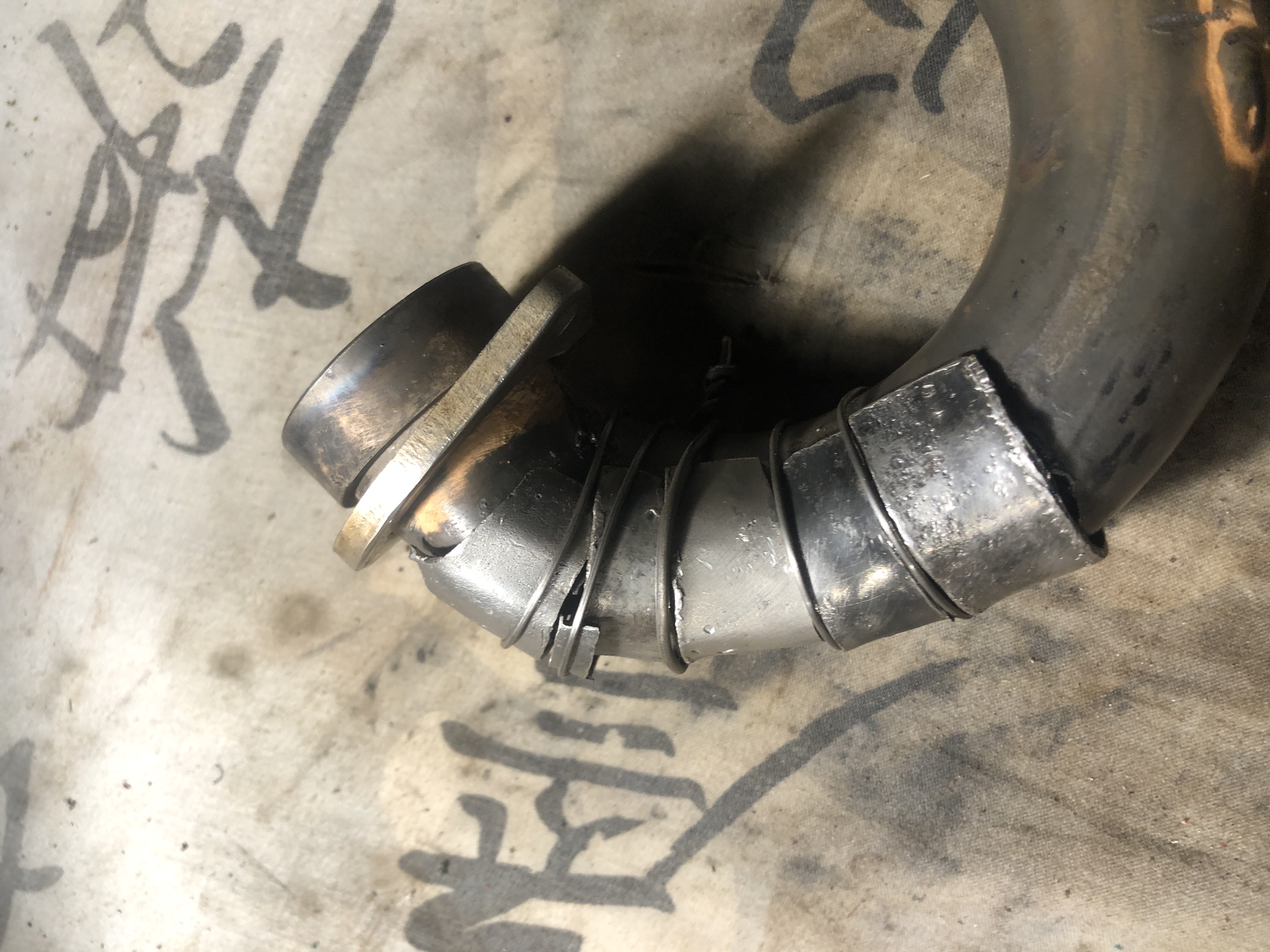

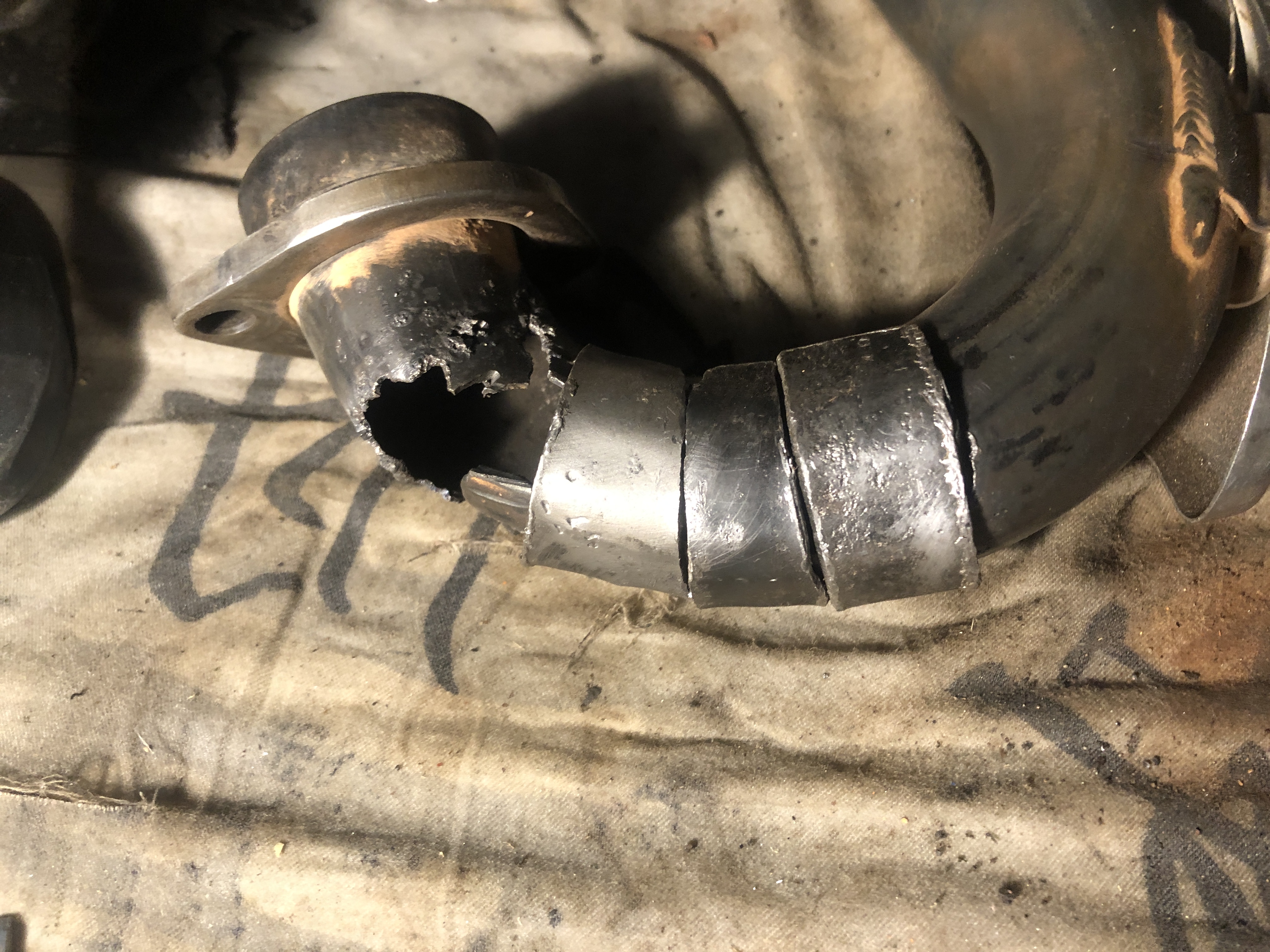

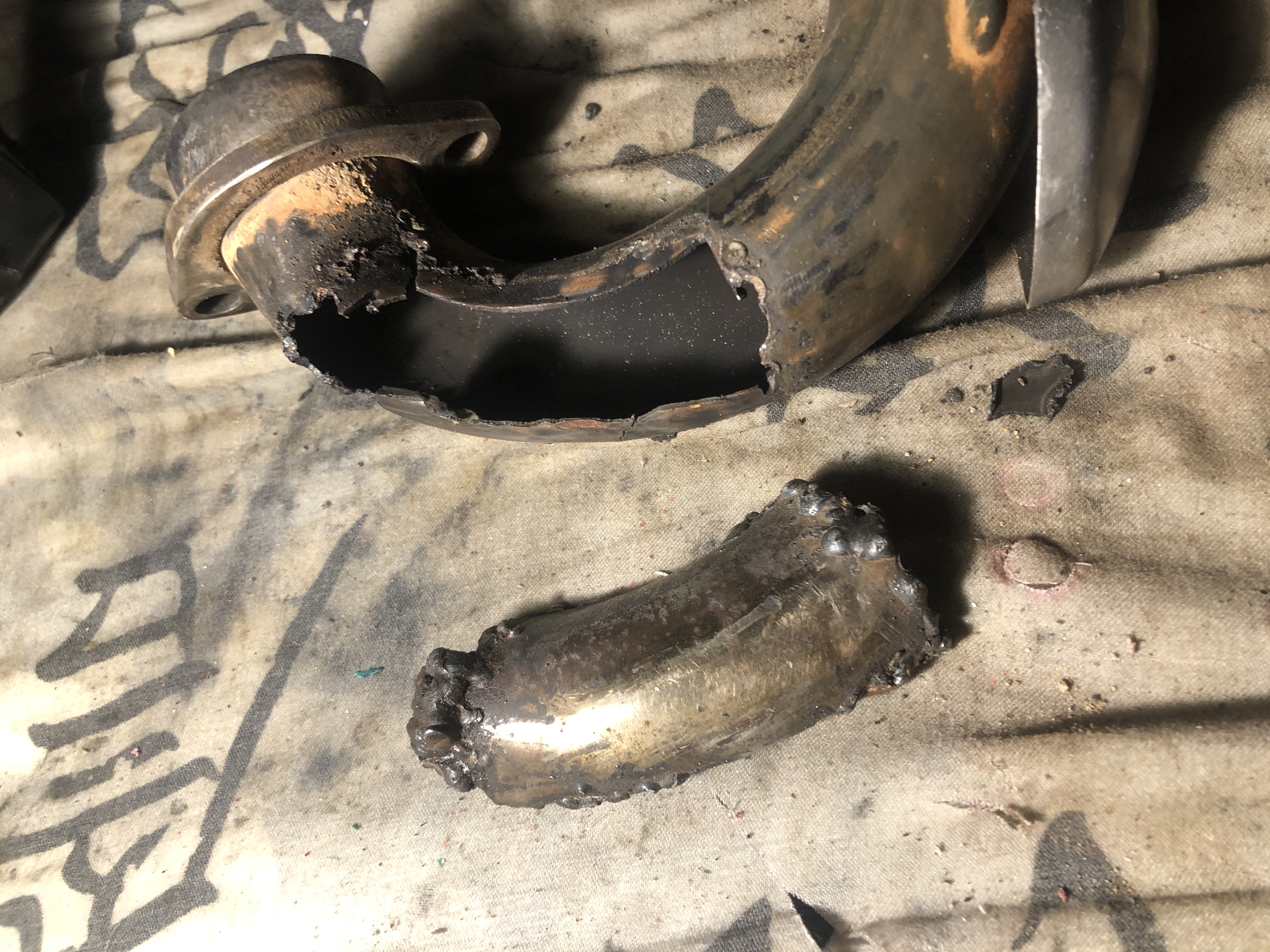

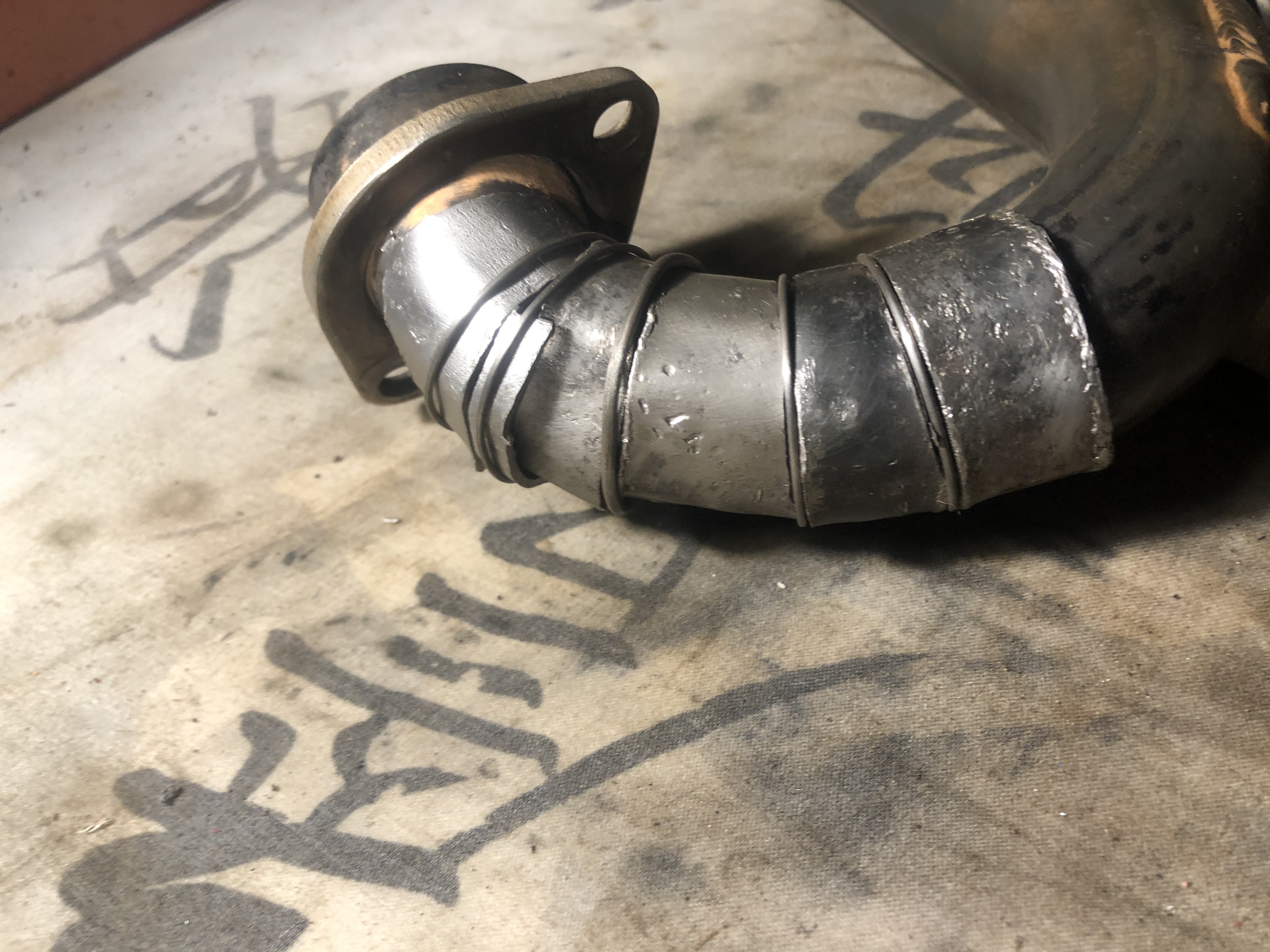

Proovin esialgu keevitada. Eelnevalt oli ta samuti keevitatud aga suht halvasti ja jupp kukkus hoopis eest ära. Ilus ta just ei jää aga kui asja saab ja ilusti peab siis mässiks talle veel seda krossiratastele kuumakaitseks mõeldud teibi ka ümber ja poleks enam nii kole midagi.
Viskan siia manusesse pildi ka sellest august ja sellest kuidas ta ära sättisin kuidagi keevituseks. Ise keevitust ei ole näppinud aga hobikorras oskab isa selle ära teha
. Plaan teha ikka klassikalise ehk elektroodtkeevitusega muidugi.
Kõik nipid ja soovitused piltide kommentaariks on tere tulnud!

Keegi humorist on titaantoru musta metalliga keevitada proovinud.
Kui see oleks olnud rikkumata oleks selle saanud ära keevitada aga nüüd aitab ainult äraviskamine.
Igaks juhuks proovi käiaga kas tulevad helevalged sädemed.
Kui jah, siis ainuvõimalik on tig ja spetsiaalne täitematerjal.
Mõrasid olen keevitanud ja veel on isegi 30cm täitematerjali aga tegu on kalli asjaga ja selle toru remont ületaks kordi uue toru hinna.
Selge on see, et kodusel teel ilma riistvara ja kogemuseta võib selle materjali keevitamise ära unustada.

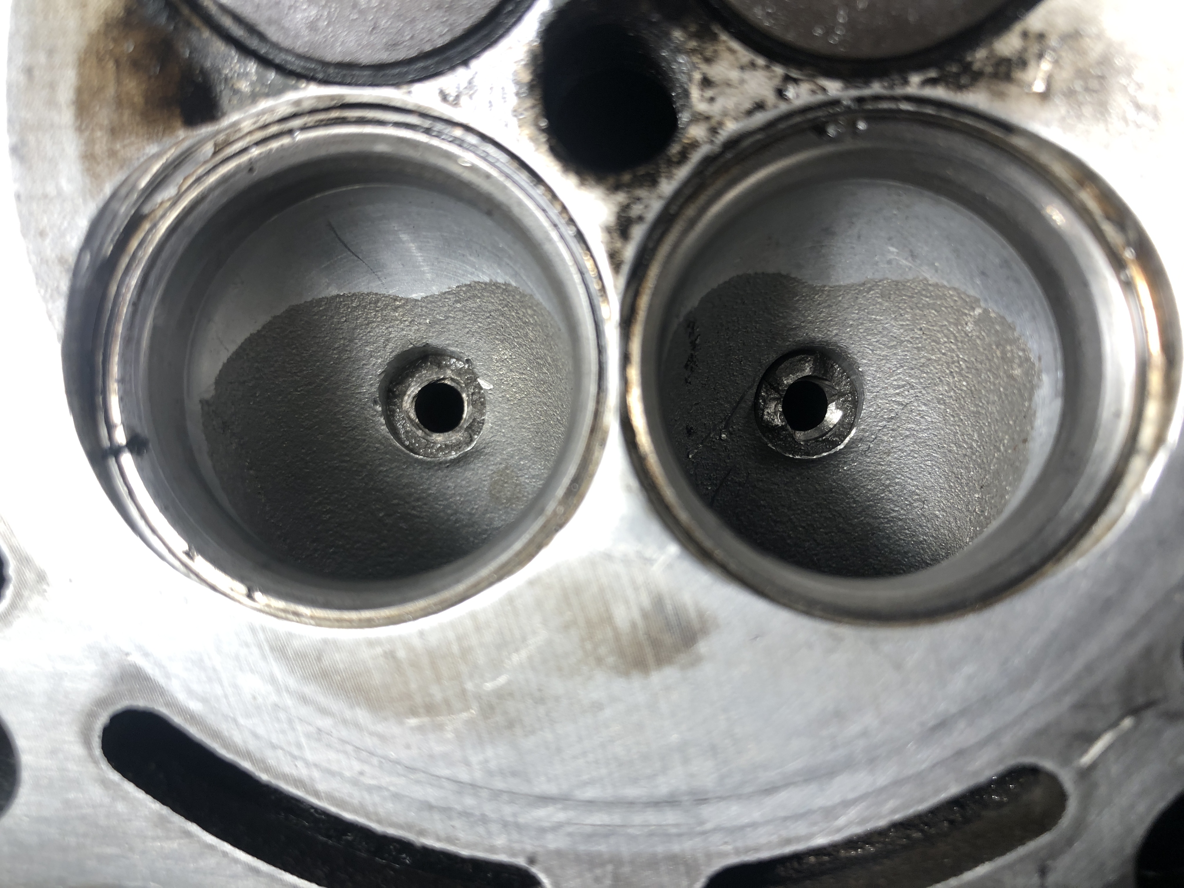

Hmm, räägin siis selles asjus temaga ja ütlen et teeks ikka klapipesadele lõikuse.
Juhtpuksidel on justkui tükid ära tulnud. Lisan siia pildi. On see segav faktor?
- Postitusi: 6823
- Tänanud: 706 korda
- Tänatud: 463 korda
Re: Õli ventilatsiooni voolikust
Üks pesa tundub olevat praoga ja teine puks katki!
Nagu pildilt näha on rüblikud lasknud klapid pähe ja sääred kõveraks mis on puksidel otsa murdnud.
Puksi otsa puudumine on aga kahtlemata segav asjaolu mis lühendab klappide eluiga sest ei toeta neid vibreerimast.
Kui nüüd neid otsi hoolikalt uurida ja keegi on proovinud neid ka välja lüüa ja selle käigus otsa pasunasse tagunud siis palju õnne.
Kui nüüd see puks välja suruda rikub see ka puksipesa ja on vaja välja puurida et jääks kaas ellu.
Oleks nad kohe klapid ära vahetanud kui kõveraks lasid oleks pesad korras aga on veel käima aetud ja kõver klapp on kulutanud pesal ühe osa madalamaks.
Selle kaane remont võib (kuid ei pruugi) minna kulukamaks kui teine kaas vaadata näiteks motolammutusest.
See on ühtlasi hea näide mis juhtub kui viivitada kuluosade vahetusega nagu kett, klapid ja keps.
Algusaja 250 nelitakti ei hiilanud just oma pikaealisusega ja tahtsid suuremaid pöördeid et piisavat jõudu teha.
Juba aastat viis hiljem aga asi parenes oluliselt.

Aitäh 2715 põhjaliku informatsiooni eest. Vaatasin täna ise ka veel üle enne kokku pakkimist ja jõudsin ka ise järeldusele, et need juhtpuksid on vaja panna uued. Lisaks siis kui kohale jõuab siis uurin veel neilt kas pesad on üle lõigatavad või tõesti tuleb panna uued pesad.
Tõepoolest vanad klapid olid kõverad, tundsin seda juba klappide eemaldades, sest klapid ei tahtnud just eriti lõbusalt välja tulla…
Minu õnneks väljalaske pool oli täielik vastand sisselakse olukorrale. Kõik puksid ja pesad olid ilusad, samuti ka klapid korralikud.
Kui homme panen paki teele ja millalgi kohale jõuab, eks siis näis mis ütlevad. Juhtpuksid kindlalt vahetusse, kui klapipesad pole lõigatavad siis tuleb ka need uued panna.
Kõige lahedam on asja juures see, et mul pole hetkel õrna aimu ka mis see pukside vahetus maksma võib minna.
Eks saan hinna teada kui nad asja üle vaatavad. Ise kujutan ette sisselaske pesade ja juhtpukside vahetus kuni selline 150euri.

Sain täna viljandis ühe asjatundjaga arutada ja blokikaant näidata. Tuli välja, et keegi on nukkvõllid kõvasti kinni keeranud ja kuumenedes on nukkvõllid kinni tõmmanud, sellega siis on ajastu paigast läinud ja klapid pähe jooksnud. Selle tulemusel ongi siis selline silindripea.
Tema sõnul tuleks peale klapipesade ja juhtpukside vahetuse ka nukapesad taastada.

Vastab see tõele, et kui juba kinni on jooksnud nukkvõll siis tuleb pesad taastada, vastasel juhul jooksevad jälle kokku.
Ja kas neid on võimalik ka ise korda teha mingite koduste viisidega?
- Postitusi: 1460
- Tänanud: 301 korda
- Tänatud: 234 korda
Kui kokku jookseb, siis on nukasaaled rikutud. See on silmaga vaadates kohe näha (kole vaadata). Sellise saalega ei hakka asi toimima.
