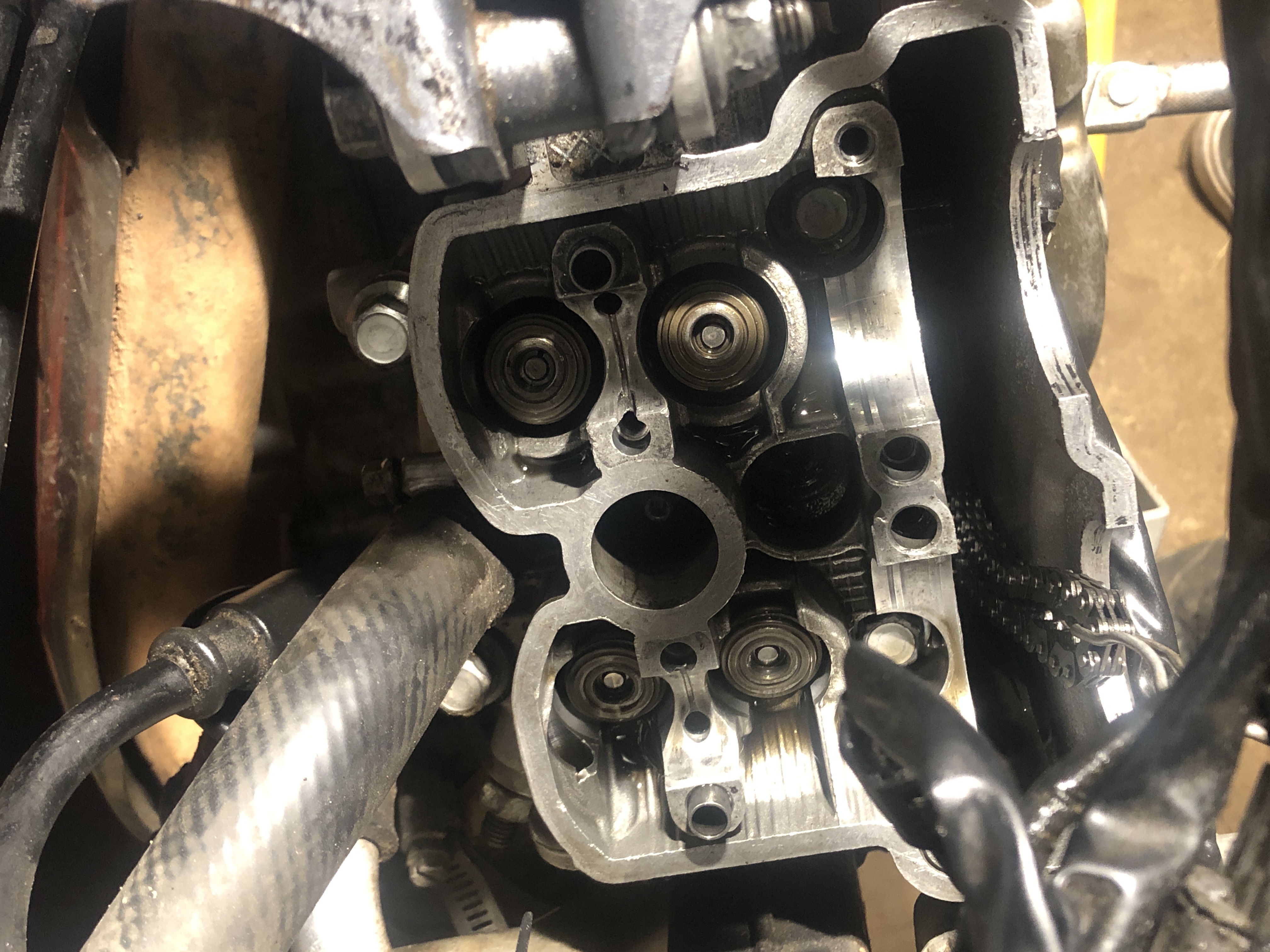

Nii, sain natuke infot juurde. Nimelt siis võtsin klappide kaane maha ja märkasin, et ajastu on ühe hamba võrra vale.
Saadan siia ka pildid. Pildil polnud ta päris täpselt süütel triibu peal, aga isegi täpselt pannes oli ta suhteliselt sama või et isegi natuke rohkem vale. Nüüd siis… kas kett on siis kulunud, et sedasi üle on saanud hüpata? Või milles asi võiks olla? Iseenesest pingul on ta küll. Võin ta paika panna aga kuidagi on ta ju ikkagi valeks läinud või mis?

Re: Õli ventilatsiooni voolikust
Piltide (pilt võib ka petta) järgi justkui ei ole vale. Edit: väljalase on õige, sisselase on 1 hammas hiline tõesti. Sisselaske ja väljalaske ülemiste täppide vahele peab jääma nukaketi 10 neeti, sinul on 11 neeti. Ajastuse paikapanekust - all on kaks kriipsu: F ja T. Kui keerad mootorit pöörlemise suunas (vasakult küljelt vastupäeva), siis esimene kriips on süüde (F) - seda ära vaata. Märgid peavad paigas olema T-ga ehk timing märgiga (ülemine surnud seis). Klapikaanetihend võta ära, siis lihtsam vaadata märkide asendit. Alt isegi imevähe keerates muutub ülalt nukkade asend päris palju.
Enne kui nüüd nukad maha võtad, mõõda kindlasti ära klapivahed.

Sellel krossikal on manuaali järgi 13neeti hammasrataste vahe.StreetMoto kirjutas: ↑10 Okt 2022, 14:04Piltide (pilt võib ka petta) järgi justkui ei ole vale. Edit: väljalase on õige, sisselase on 1 hammas hiline tõesti. Sisselaske ja väljalaske ülemiste täppide vahele peab jääma nukaketi 10 neeti, sinul on 11 neeti. Ajastuse paikapanekust - all on kaks kriipsu: F ja T. Kui keerad mootorit pöörlemise suunas (vasakult küljelt vastupäeva), siis esimene kriips on süüde (F) - seda ära vaata. Märgid peavad paigas olema T-ga ehk timing märgiga (ülemine surnud seis). Klapikaanetihend võta ära, siis lihtsam vaadata märkide asendit. Alt isegi imevähe keerates muutub ülalt nukkade asend päris palju.
Natuke oli ikka paigast, lisaks veel klapivahed… kummadki (sisselase ja väljalase) on pandud 0.1mm peale. Homme lähen poodi ja ostan siis väljalaske seibid natuke õhemad.
Hetkel panen kõik paika ja siis saan proovida, kuidas ta töötab aga endiselt jääb küsimus, et kas peaksin keti uue ostma kui sedasi on üle hüpanud?
Üle hüpata saab kett ainult siis, kui lõtv on (autom pinguti ei tööta või manual regullimata). Kui just täielik säästureziim pole, siis tasub muidugi vahetada - ketid teadupärast venivad päris hästi ja see ajab klapiajastuse vildakaks.Karl32 kirjutas: ↑10 Okt 2022, 16:53Sellel krossikal on manuaali järgi 13neeti hammasrataste vahe.StreetMoto kirjutas: ↑10 Okt 2022, 14:04Piltide (pilt võib ka petta) järgi justkui ei ole vale. Edit: väljalase on õige, sisselase on 1 hammas hiline tõesti. Sisselaske ja väljalaske ülemiste täppide vahele peab jääma nukaketi 10 neeti, sinul on 11 neeti. Ajastuse paikapanekust - all on kaks kriipsu: F ja T. Kui keerad mootorit pöörlemise suunas (vasakult küljelt vastupäeva), siis esimene kriips on süüde (F) - seda ära vaata. Märgid peavad paigas olema T-ga ehk timing märgiga (ülemine surnud seis). Klapikaanetihend võta ära, siis lihtsam vaadata märkide asendit. Alt isegi imevähe keerates muutub ülalt nukkade asend päris palju.

Okei...
Suured tänud Streetmotole manuali kohta, on tõesti see kawasaki oma õigem teema.
Tänud ka Mx77-le selgituste eest. Kindlasti suured tänud ka 2715-le nende nõuannete ja huvitavate faktide/olukordade kohta, mida sa oma kirjadesse aeg-ajalt ära mahutad!![Very Happy :D](./images/smilies/icon_biggrin.gif)
Lisan siia mõned pildid ka (niisama
Homme lähen linna, siis ühtlasi ostan väljalaskele 0,05mm jagu õhemad seibid ja sisselaskele sama paksud mis olid aga uued, sest vanad on miskipärast ebaühtlased (st üks seib natuke paksem kui teine ja kuidagi pool vildakalt kulunud). Ostan uue õlifiltri, õli, õhufiltri (sest vanal on ääre peal väike lõhe moodi moodustis kuidagi tekkinud). Eeldatavasti tulen siis kolmapäeval jälle maale, askeldan siis 4-5 tundi garaazis ja loodetavasti saan ta kokku ja saan asja üle proovida kas toimib.
Kohe ma uut ketti ei osta, ootan oma tellitud kompressiooni mõõdiku ära siis tean kas tellin siis ainult selle keti või juba tellin euroopa laost koos uue kolvi ja silindriga selle keti.
Muide, leidsin netist uurides, et kolbe on A ja B variandis... B variant on A variandist 0,01mm võrra suurema läbimõõduga. On see siis nagu mõeldud kulunud silindrile? Sama teema oli ka kolvirõngastega. Kui nii siis äkki pole mõtet silidrit osta uut vaid ainult kolb koos rõngastega? Kui just päris silmaga märgatavaid kriipse kraapse ei leidu.
Eks ma siis kolmapäeval annan ka teada, et kuidas asjaga läks.
