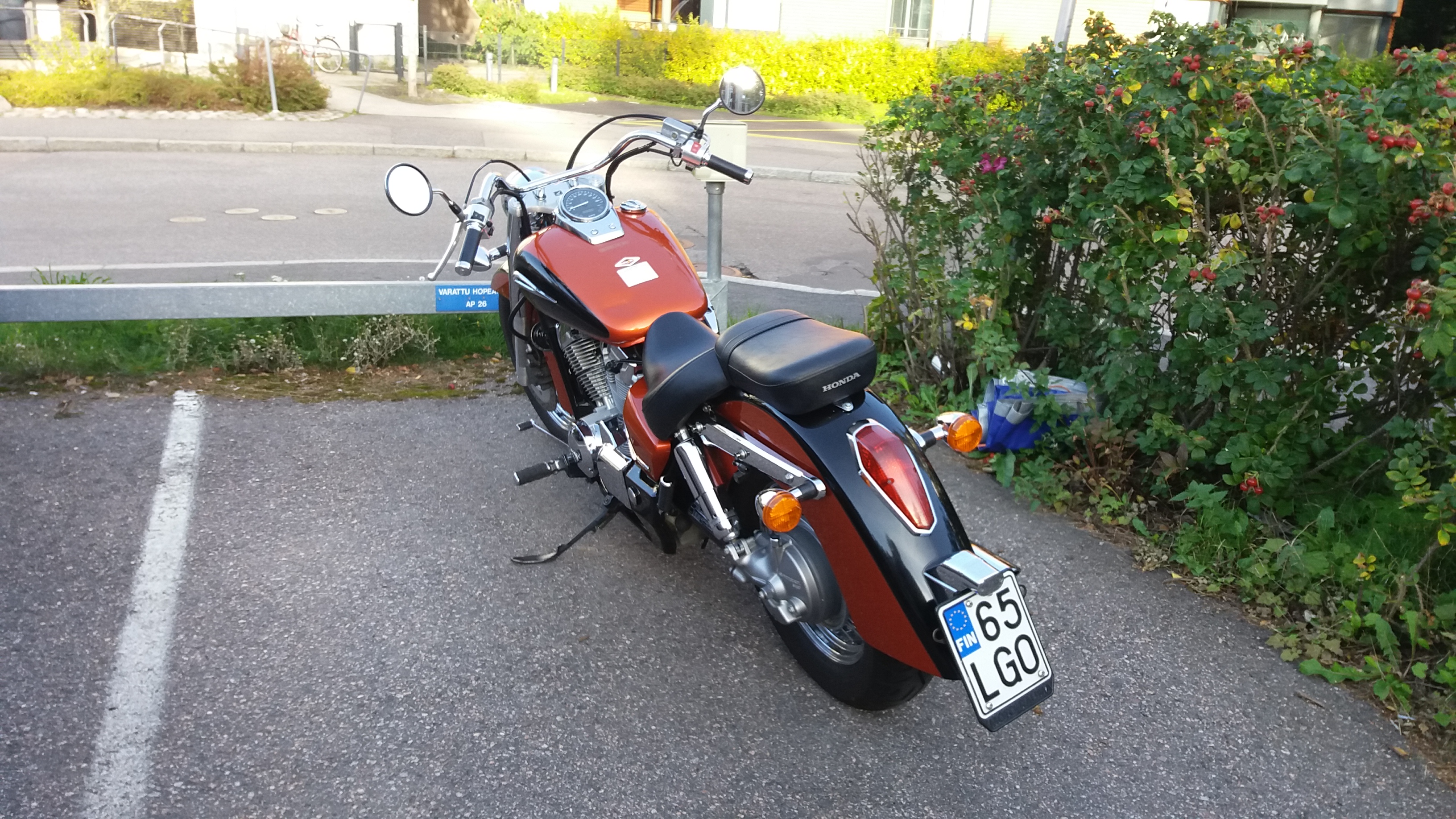

Re: Shadow dragbar
võrdluseks pilt algseadest
nonii. piltide sisestamine selge. nüüd vaja veel vanast telefonist lenksuvahetuse pildid arvutisse saada
