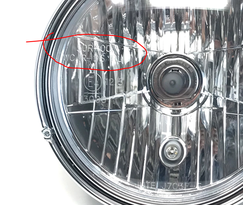

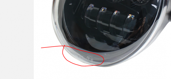

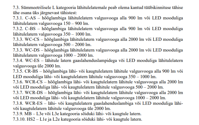

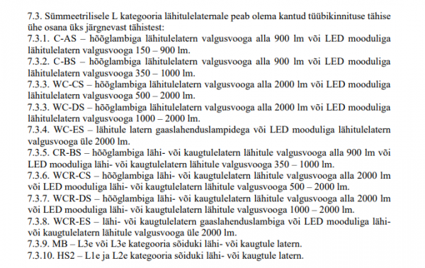

Väidetavalt E-tähis ja legaalne kuid kui lugeda nõudeid esitulele, siis kipun arvama, et ega ikka ei sobi küll, samas usa-ka Dot on ka peal mis peaks nagu olema lubatud. Selliseid tuleelemente on täis nii ali kui euroopa e-poed, euroopas hind muidugi sama asja eest X4
Re: Mootorratta legaalne ümberehitus
No lisaks E tähele kui sellisele on seal terve tähestik märgiseid igasugu eriotstarbeliste tulede jaoks. Kui tuli on näiteks sertifitseeritud päevasõidutulena, siis kirjade järgi on kõik korrektne, "E-tähisega", aga reaalselt ta esituleks ei kõlba. Anoh kui inimesel on ümberehitussoov olemas, siis vast leiab ka selle õhtu, et endale nüansid selgeks teha, vt näiteks alustuseks: https://www.danielsternlighting.com/tec ... codes.html
Ahjaa, ja tüübikinnituse kood peab ka kuskil olema, et hiinlane suvalisele ehituspoe prožele E-d peale ei lajataks.
No mina tean vähemalt ühte(XVS1100) tsiklit, mis legaalselt sellise tulega ringi liiguvad...
yeekim kirjutas: 11 Okt 2021, 20:17
kiilas kirjutas: 11 Okt 2021, 12:52
Siis on hea teada. Pole ülevaatuse omadelt veel küsimas käinud, aga siiani kahtlustasin, et kukuvad seda muud mudru ka sealt E juurest taga ajama

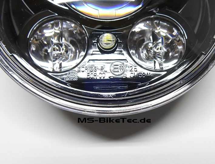

Paljud TÜV punktid ei lase enam E9 DOT tähisega tuld läbi, sest seal puuduvad muud kirjad, näiteks valgusjõud, millise liikluse jaoks jne. Kahjuks on maanteeametil inimese elust suht poogen - parem liikluses surra k_sekollase legaalse laternaga kui "illegaalse" LEDiga märgatud olla.

No tegelikult on ka legaalne LED saadaval, aga ei taha ju maksta kui hiinaka saad 5X odavamalt, aga õnneks pole ka päris kullahinnaga, nii, et odavam ja turvalisem on ilmselt ost ära teha.

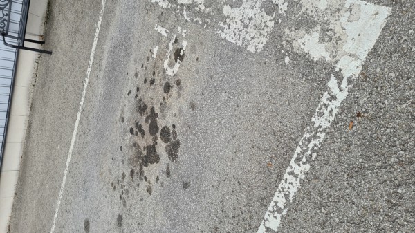

See ülevaatuse jutt... Üks tuttav kurtis, et käis autoga ülevaatusel ja sai kordusülevaatuse
nii, et vahepeal sõita ei tohi. Mootori alt olid mõned tilgad õli näha... Käisin paar päeva tagasi tööasjus ühes ÜV punktis ja ajasin ülevaatajaga juttu uksetaga.. ja pilk jäi uksetagusele ootealale... See pilt minuarust näitab üsna selgelt miks meil on ülevaatust vaja!
Nojah, eks see läbikukkunute jutt on alati selline, et "ainult paar tilka õli", seal tõenäoliselt oli ikka muid vigu veel. Mu ees oli hiljuti üks roostes Kia Carnival, millel konkreetselt pooled tagatuled ei töötanud, kusjuures mitte üks tuleblokk, vaid juhuslikult olid jaotunud vasakule-paremale. Djuudile polnud nagu pähegi tulnud, et kasvõi enne ülevaatust ring peale teha ja pirnid välja vahetada, eriti kui auto üldmulje on nagunii selline, et kokkuostus on juba selle jaoks punane vaip lahti rullitud. Tsiklite osas on keskmine pilt ikka väga palju parem, ei tea, kas tänu ülevaatusele või selle kiuste, aga ma eelistaks praeguse status quo jätkumist järskudele pööretele nii Saksa kui Soome suunas.
