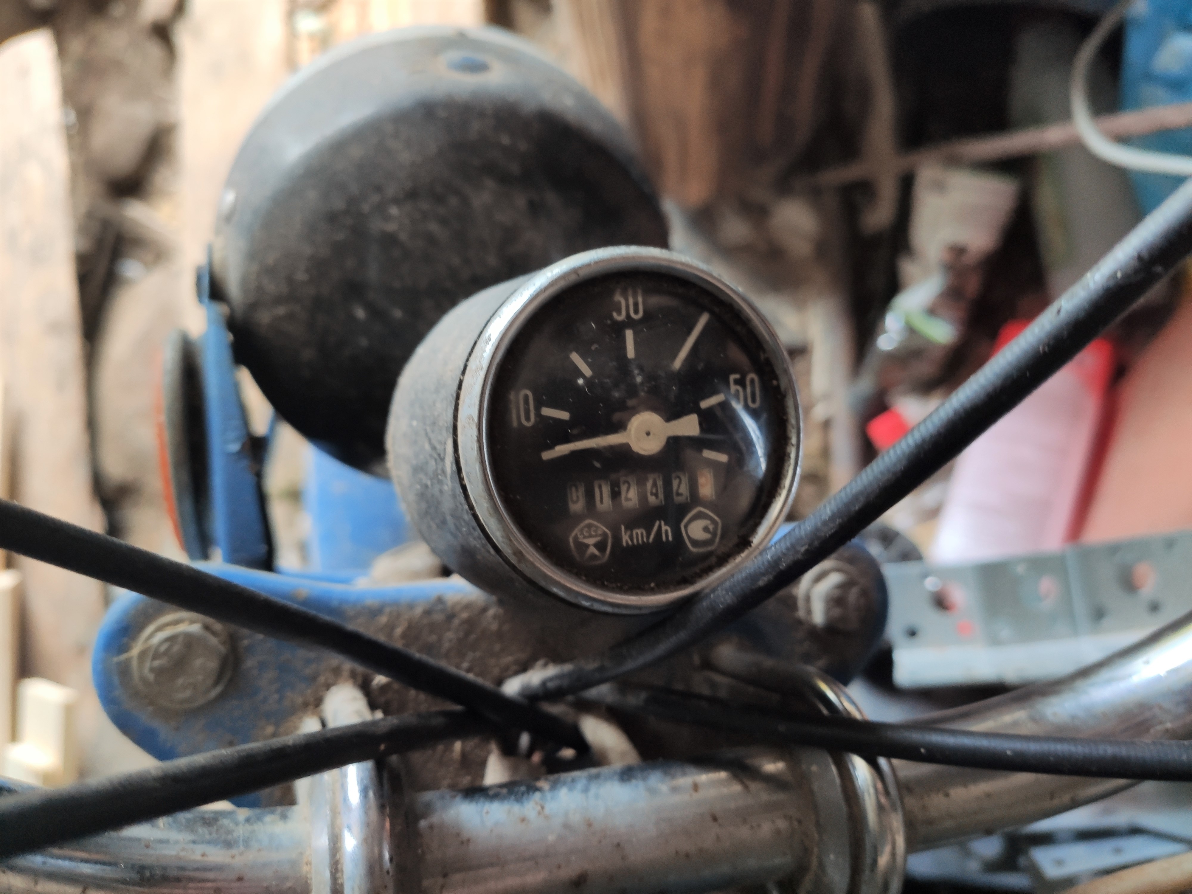

Kui projektiks nimetada, siis ikka on pilte ka vaja
Peab veidi aega võtma mootori lahti võtmiseks. Kindlasti on huvitav, mis seal näha on.
Kui läbisõit 1200 km õige on (keegi kerinud pole ), siis võiks muud osad veel ok olla.
Sidur ja käigud põhilised kahtlusalused.
ps Kusagilt peaks ka kastoorõli hiljem hankima, et sõidurõõm täielik oleks
