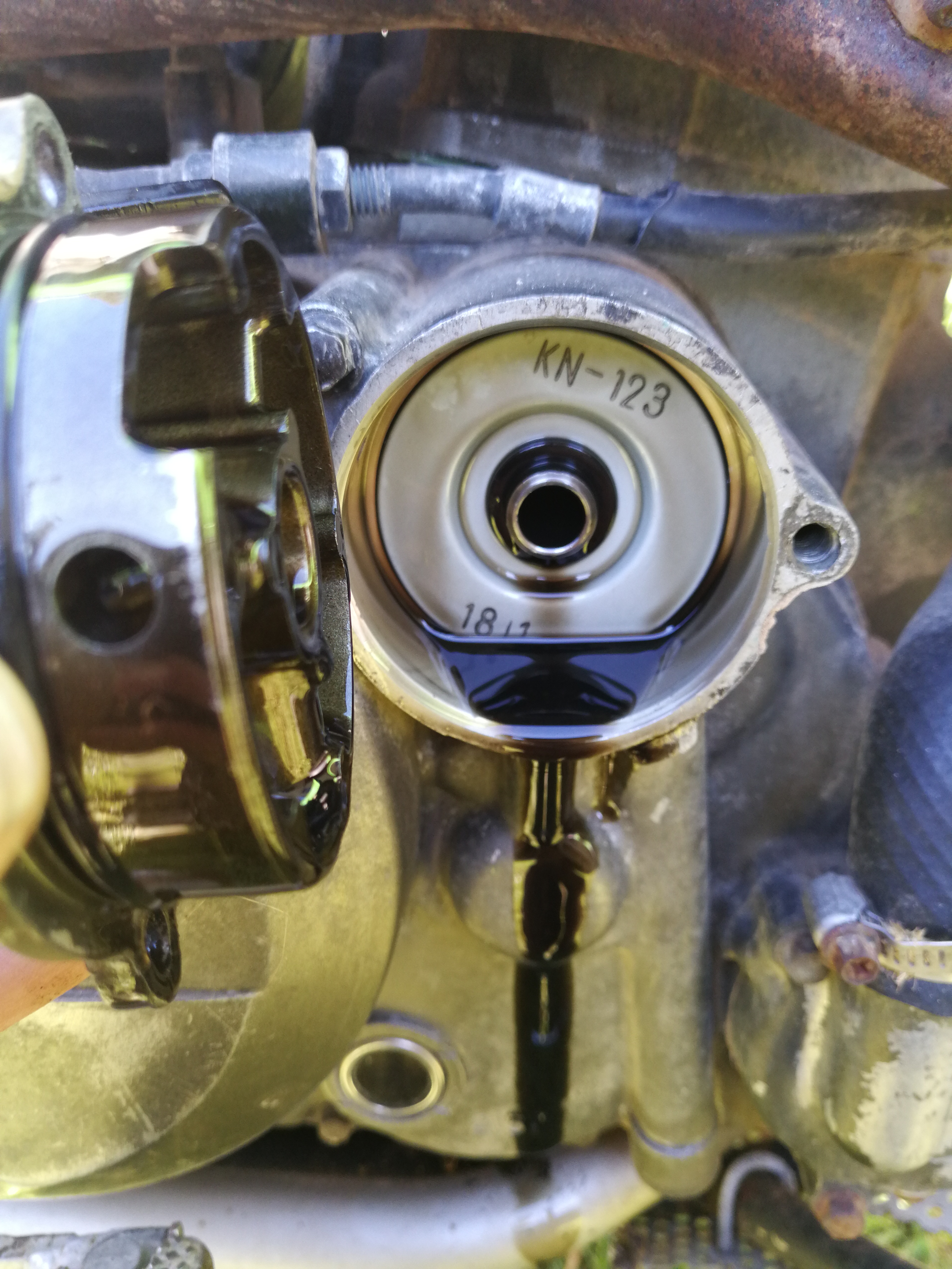

Nii, järgmine etapp - õlivahetus - tehtud!
Läks siis sisse 10W40 Gulf õli.
Ülivahetus, nagu arvata võis, miski väga keeruline protsess pole. Olen seda ennegi teinud. Mitte küll Kawal aga Ducal. Siiski, päris ilma pisisekeldustetga ei möödunud.
Põhjaaluse poldi lahti keeranud, avastasin, et poldil puudus seib. Ei olnud ka õlikaussi kukkundu, kontrollisin. Käsin paar poodi läbi, lõpuks ühest sain vaskseibi. Mitte küll päris mõõdus aga ehk peab.
Edasi õlifiltri pesa lahti. Õnneks polnud poldid kinni roostetanud ja sai kenasti kätte. Tagasi panekuga jälle tõrge. No ei lähe kaan tihkelt kinni. Seal on see läbi filtri jooksev mingi metall pulk, aukudega, mõtlesin, et see äkki pole korralikult pesas. Võtsin välja, panin uuesti, võtsin välja, panin uuest. No ikka ei lähe filtripesa kaan tihkelt kinni vaid jääb miski 3 milli vahe. Lõpuks otsisin Youtubest lahendust. Lahendus oli lihtne, kaanele tuleb anda käega üks mats, ja paigas ta ongi.
No ja siis juba uus õli sisse.
Pragu muidugi garaazhi kontrollima minnes sain paraja ehmatuse. Ratta all oli väike õlilaik. Mõtsin, et ongi nii, et lekib. Et tuleb lahti võtta ja ilma seibita tagasi panna polt, sest enne ju pidas. Asja üle natuke juurelnud, jõudsin siiski järeldusele, et see õli tilkus põrandale ilmselt põhjaksitse pealt kuhu see ilmselt valgus, kui poldi maha keerasin ja voolava joa all sobrades polti otsisin.

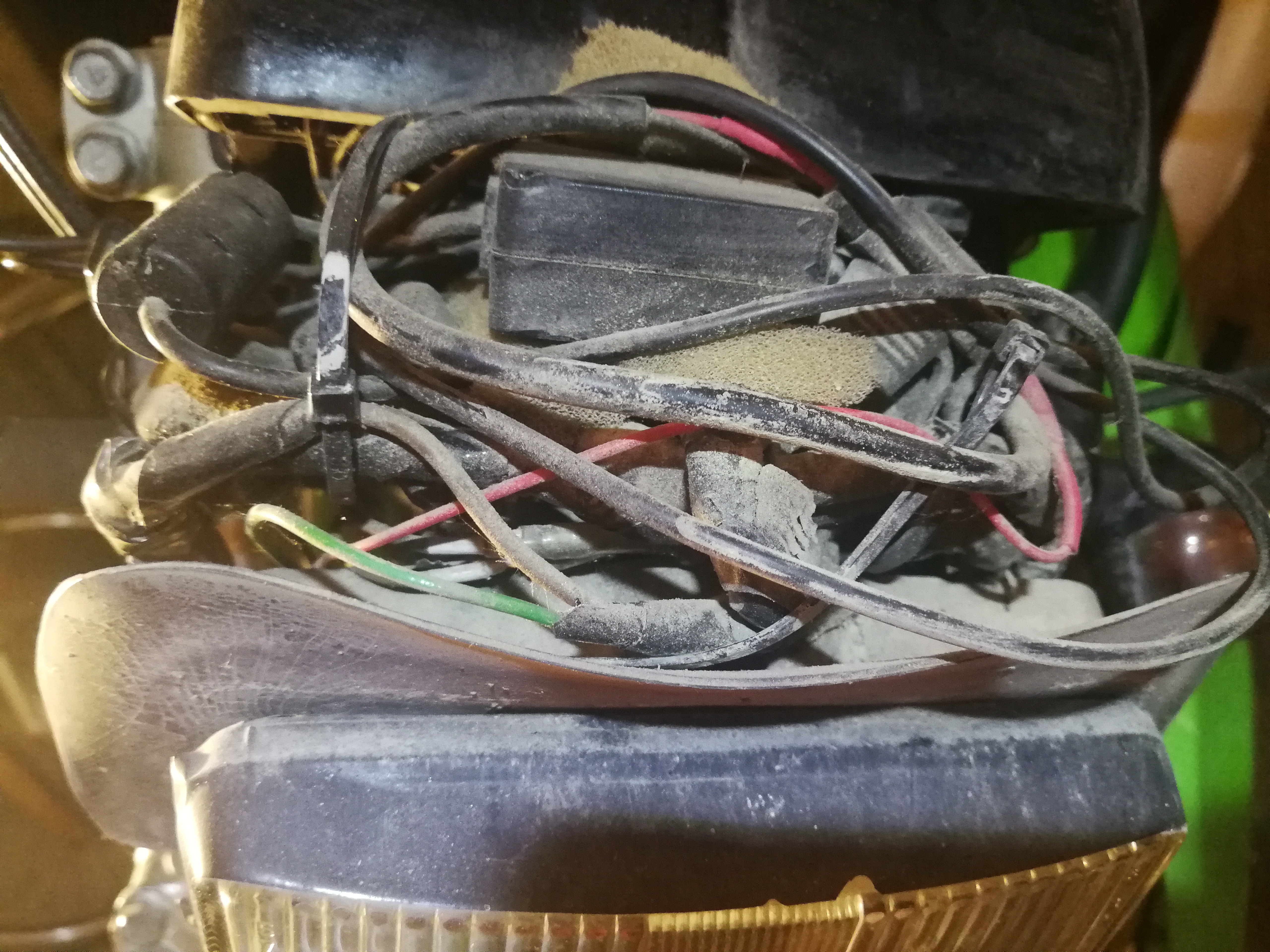

Eile sai siis katkenud spidoka tross ratta küljest eemaldatud.
Hullu ei miskit - alt suppordi ja amordi küljest lahti. Seejärel tuld ja juhtmeid kattev mask maha.
Täitsa põneva linnupesa avastasin maski alt.
Tegin endale seal juhtmerägastikus teed ja sain näpparid spidokaabli ülemise otsa keerme külge.
Ja käes see tross oligi. Nüüd on vaja kaubandusvõrgust leida täpselt samasugune aga toimiv tross.
