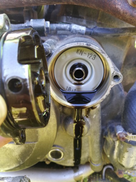

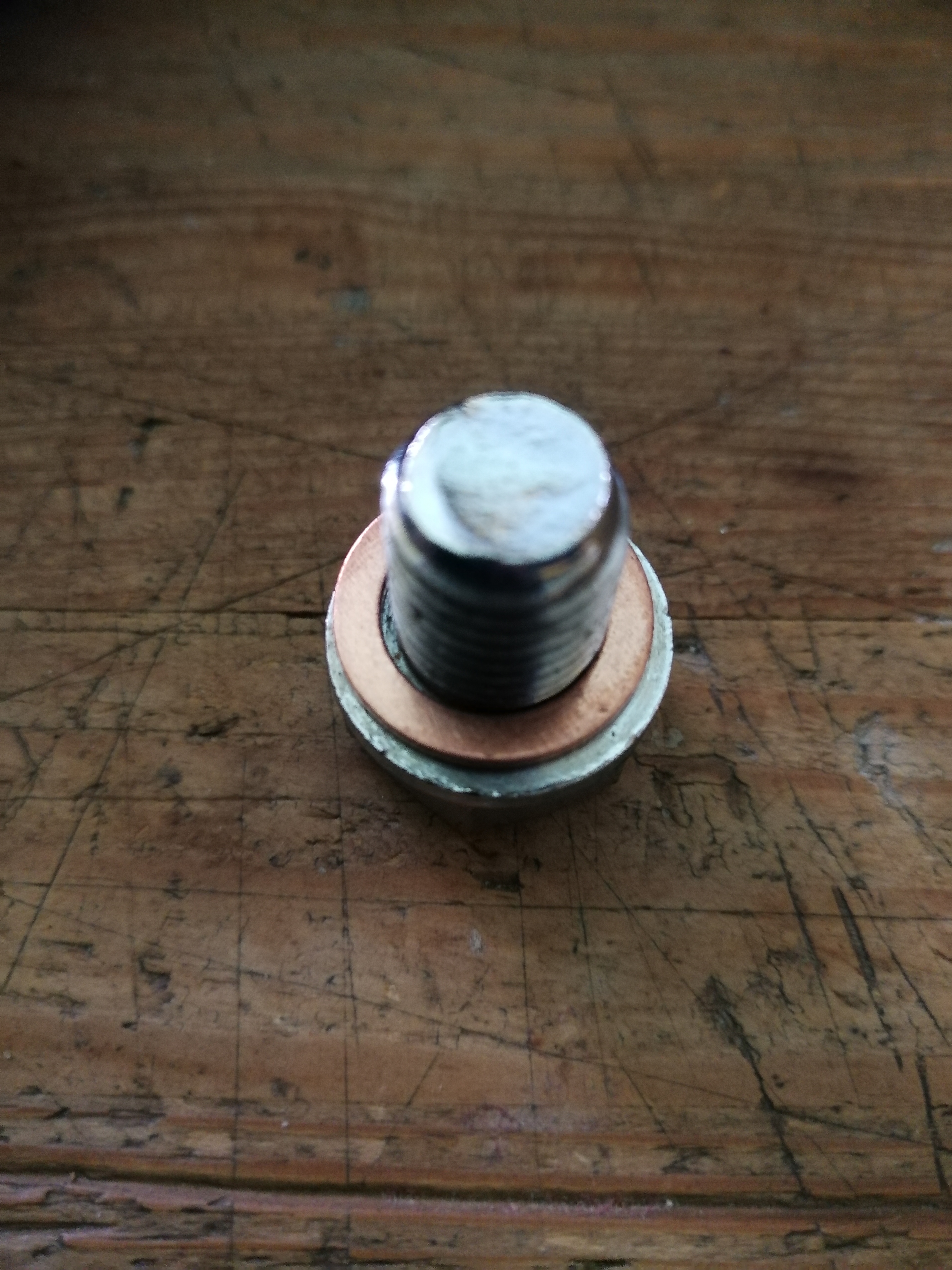

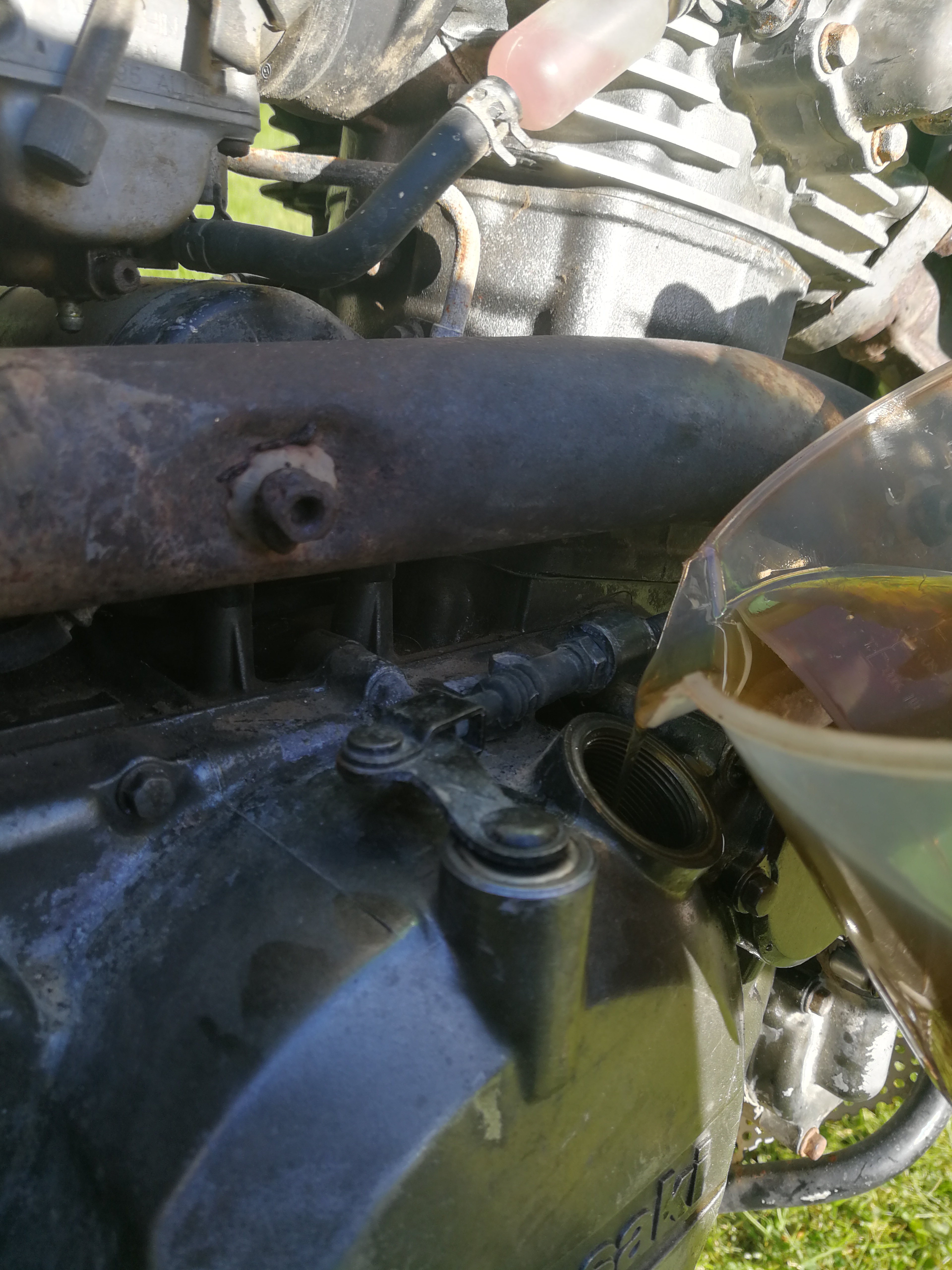

Nii, järgmine etapp - õlivahetus - tehtud!
Läks siis sisse 10W40 Gulf õli.
Ülivahetus, nagu arvata võis, miski väga keeruline protsess pole. Olen seda ennegi teinud. Mitte küll Kawal aga Ducal. Siiski, päris ilma pisisekeldustetga ei möödunud.
Põhjaaluse poldi lahti keeranud, avastasin, et poldil puudus seib. Ei olnud ka õlikaussi kukkundu, kontrollisin. Käsin paar poodi läbi, lõpuks ühest sain vaskseibi. Mitte küll päris mõõdus aga ehk peab.
Edasi õlifiltri pesa lahti. Õnneks polnud poldid kinni roostetanud ja sai kenasti kätte. Tagasi panekuga jälle tõrge. No ei lähe kaan tihkelt kinni. Seal on see läbi filtri jooksev mingi metall pulk, aukudega, mõtlesin, et see äkki pole korralikult pesas. Võtsin välja, panin uuesti, võtsin välja, panin uuest. No ikka ei lähe filtripesa kaan tihkelt kinni vaid jääb miski 3 milli vahe. Lõpuks otsisin Youtubest lahendust. Lahendus oli lihtne, kaanele tuleb anda käega üks mats, ja paigas ta ongi.
No ja siis juba uus õli sisse.
Pragu muidugi garaazhi kontrollima minnes sain paraja ehmatuse. Ratta all oli väike õlilaik. Mõtsin, et ongi nii, et lekib. Et tuleb lahti võtta ja ilma seibita tagasi panna polt, sest enne ju pidas. Asja üle natuke juurelnud, jõudsin siiski järeldusele, et see õli tilkus põrandale ilmselt põhjaksitse pealt kuhu see ilmselt valgus, kui poldi maha keerasin ja voolava joa all sobrades polti otsisin.
Viimati muutis Nozzu, 28 Sept 2021, 15:32, muudetud 2 korda kokku.

Huvitav kuidas see õlipunn enne üldse pidas? Oma kogemuse järgi ilma seibita 95% juhtudel hakkab lekkima.

Eks ta ilmselt ei pidanudki. Hinnates selle õlikoguse järgi, mis ma välja lasin. Ehk siis eriti polnud seda õli seal. Pakun et liiter, maks poolteist.
A tundub, et suuremat kahju pole rattale sellest sündinud.
Mõnikord võib pidada ka. Kui ma oma Kawa VN ostsin ja esimest korda õli vahetama hakkasin, avastasin sama nalja. Et ilma tihendita kork otsa keeratud. Aga korgi ümbrus oli kenasti kuiv ja õli tuli piisavas koguses karterist välja. Pärast kinni pannes panin ikkagi seibi alla ja edaspidi olen ka pannud ikka uue seibi. Ei tea, kas see mingi vana Euroopa mood, et seibi ei panda? Ma selle tsikli Eesti esimene omanik.
Postitusi: 8447
Tänanud: 338 korda
Tänatud: 435 korda
pühak kirjutas: 29 Sept 2021, 12:34
Muuseas päris tihti kasutatakse ka alumiiniumseibe ja neil on omadus ühele poole kinni kleepuda. Kui see jääb sul näiteks korgi või väljalaskeava külge, siis ei panegi teist üldse tähele.

Kahtlustasin kah, et ehk on seib veel kere küljes kinni. Sest kuidas nii, et seibi pole. Sobrasin ja kompisin ja kangutasin aga ei tundunud olevat.
Ma uurisin tookord spetsiaalselt asja, et ega seib külge pole kleepunud. Tänaseks on see tsikkel juba 8 aastat minu käes olnud, selle aja peale oleks ikka selgunud, kui esimesel korral olekski kahe silma vahele jäänud.

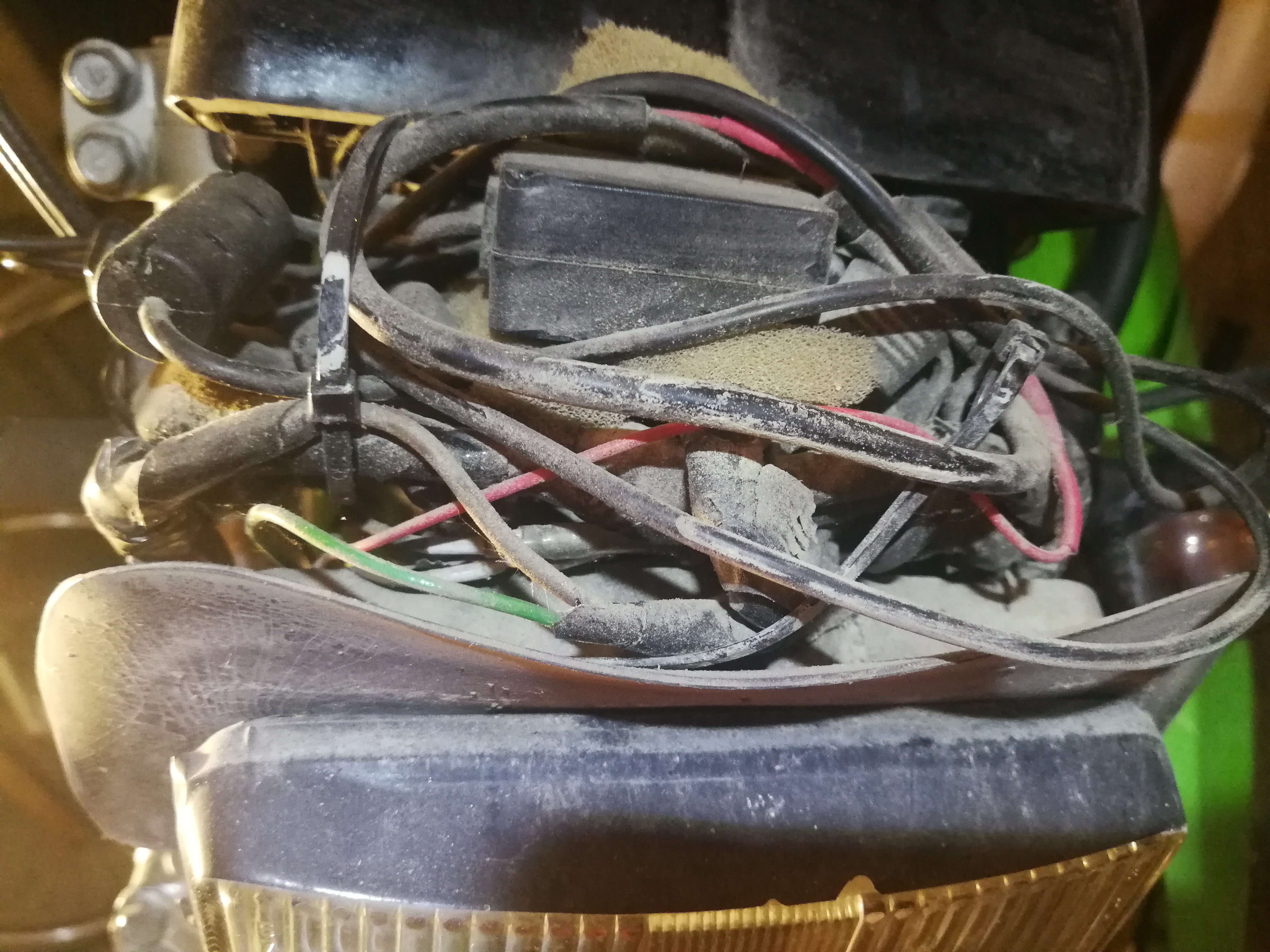

Eile sai siis katkenud spidoka tross ratta küljest eemaldatud.
Hullu ei miskit - alt suppordi ja amordi küljest lahti. Seejärel tuld ja juhtmeid kattev mask maha.
Täitsa põneva linnupesa avastasin maski alt.
Tegin endale seal juhtmerägastikus teed ja sain näpparid spidokaabli ülemise otsa keerme külge.
Ja käes see tross oligi. Nüüd on vaja kaubandusvõrgust leida täpselt samasugune aga toimiv tross.
