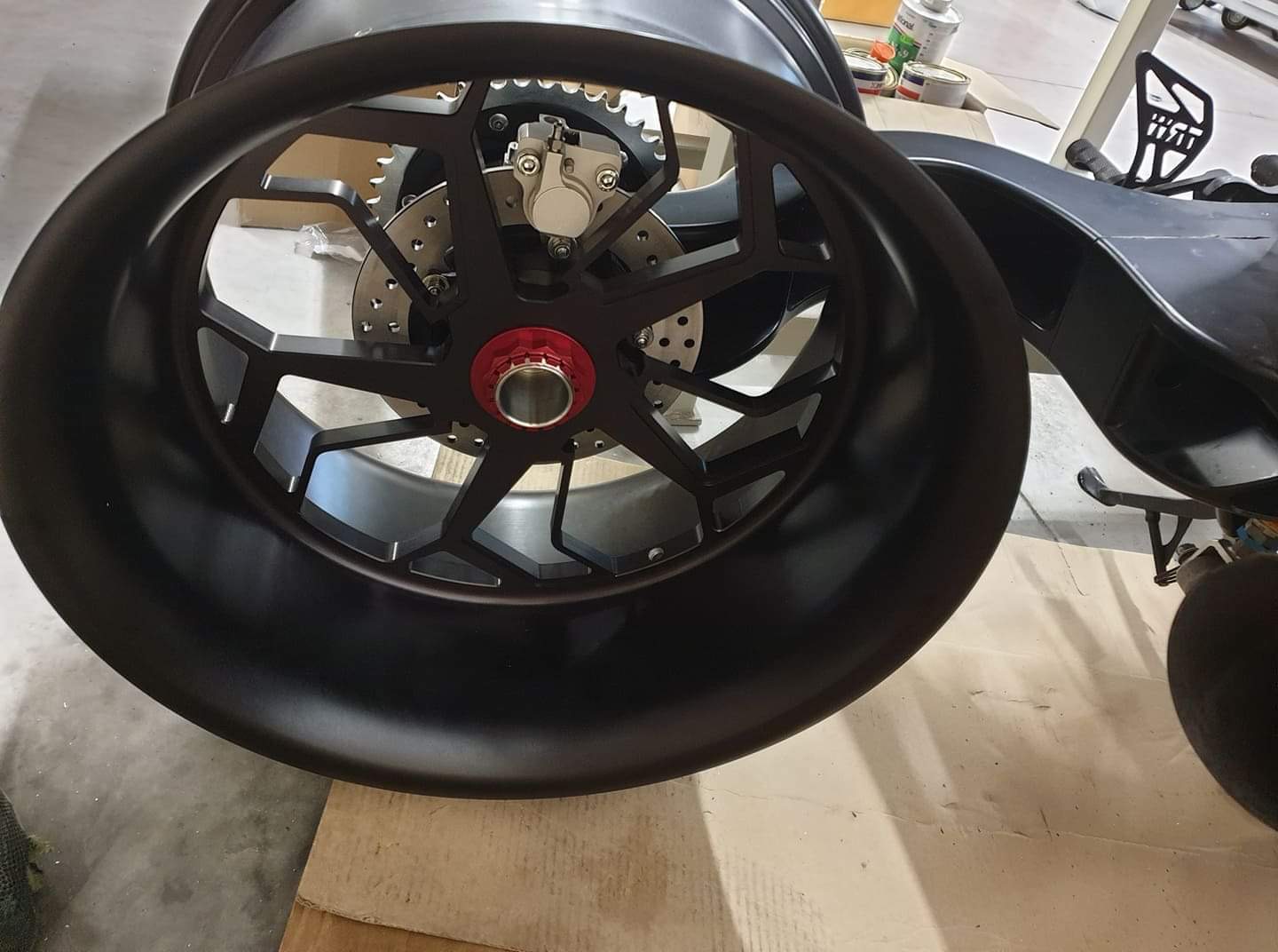

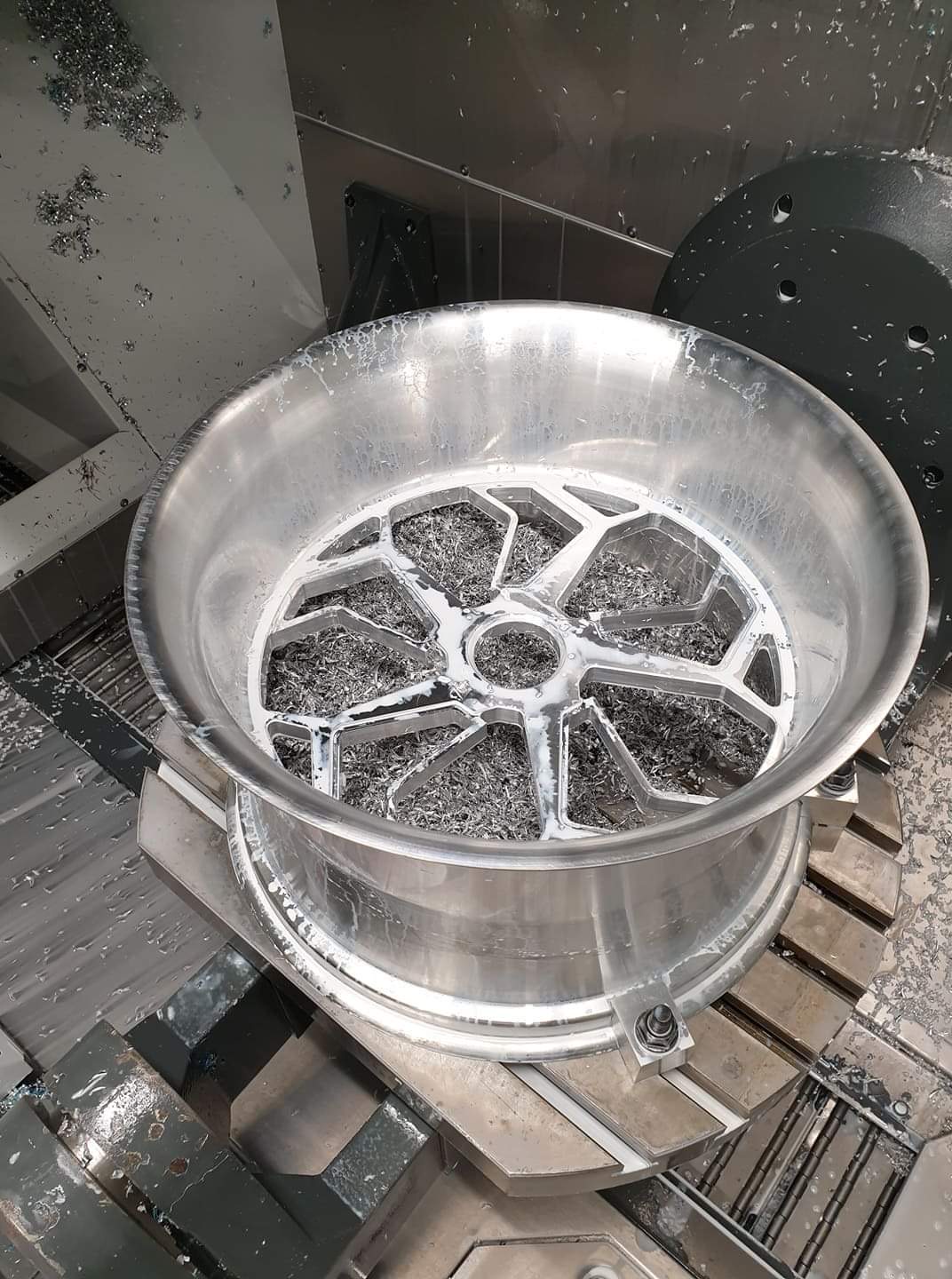

Tagavelg freesitud
RasmusL
Postitusi: 1666
Liitunud: 10 Okt 2006, 19:18
Tänanud: 79 korda
Tänatud: 299 korda

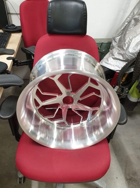

Velg valmis ning koos muude jubinatega anodeerimisse.

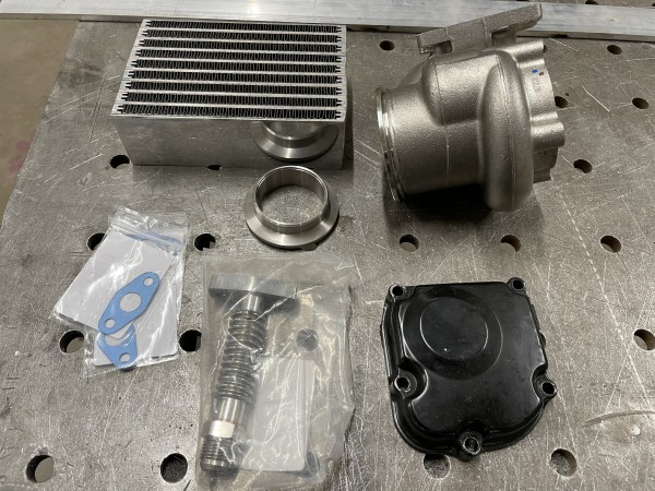

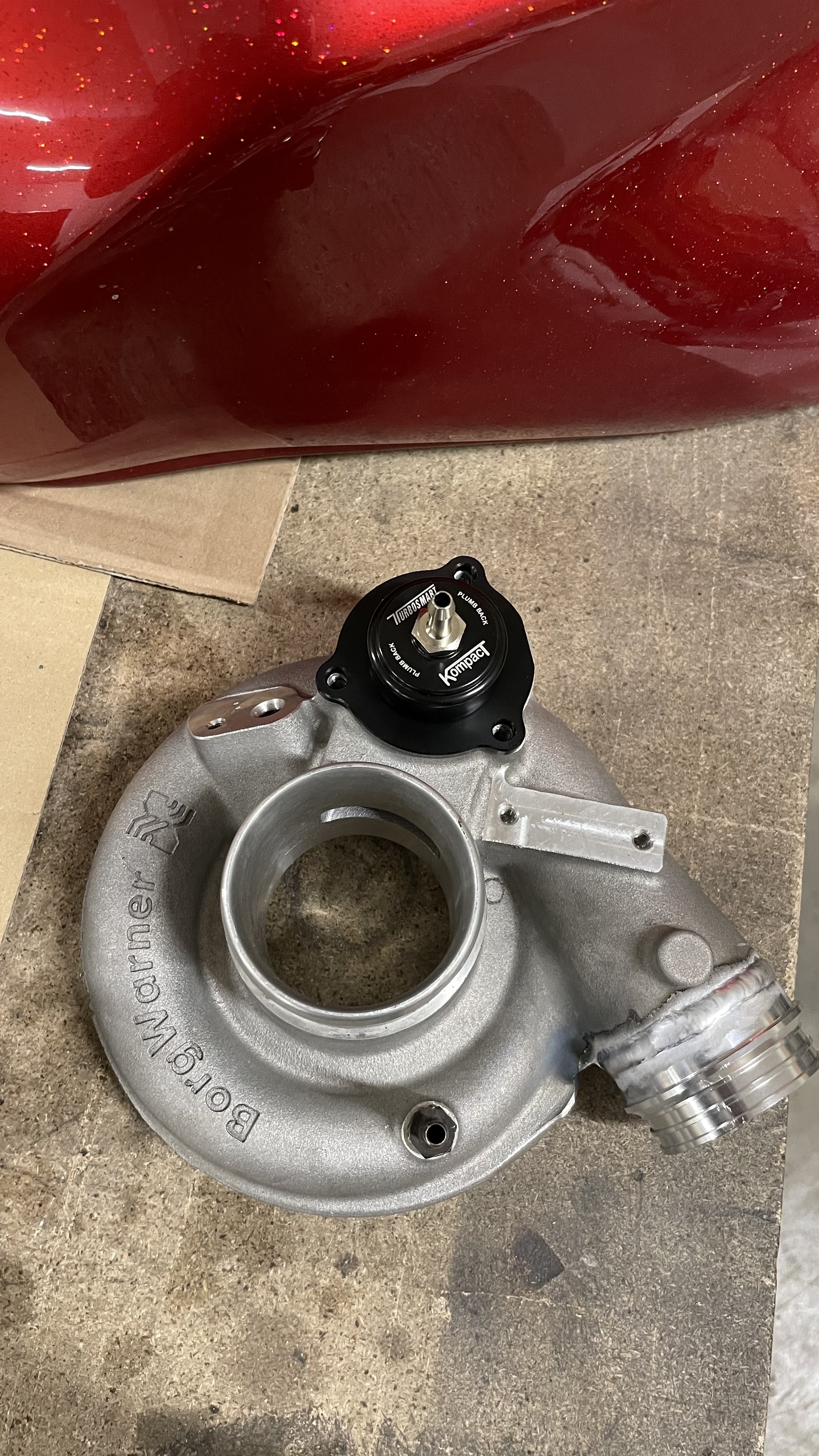

Mõned uued jupid parandamaks performancet. Cooleri kärg vesiplenumi jaoks ning turbole väiksem kuumakoda parema spool-upi tarvis.
VKask
Postitusi: 18
Liitunud: 04 Juun 2014, 22:04
Tsikkel: Monster 620/S4R
Asukoht: Viljandimaa
Lugemata postitus Postitas VKask »
Nii puhtalt spekuleerimise mõttes, kaua pink seda velge välja voolis? Ega ära ei kaalunud enne-pärast?
RasmusL
Postitusi: 1666
Tänanud: 79 korda
Tänatud: 299 korda
VKask kirjutas: 09 Mai 2021, 08:56
Kaheltpoolt kokku ca 40-50min + setup. Kaalunud pole aga väga palju läks kergemaks peale lõikust. Võrreldes esiveljega sai rohkemgi alumiiniumi minema kraabitud just nende karbon labade alt.

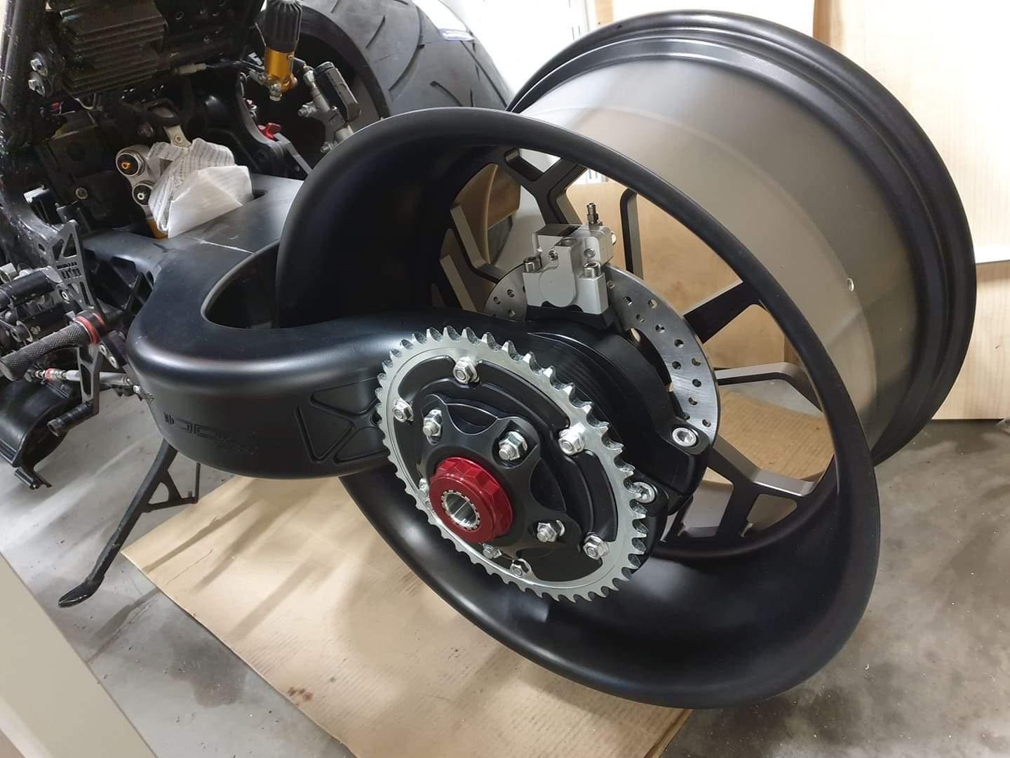

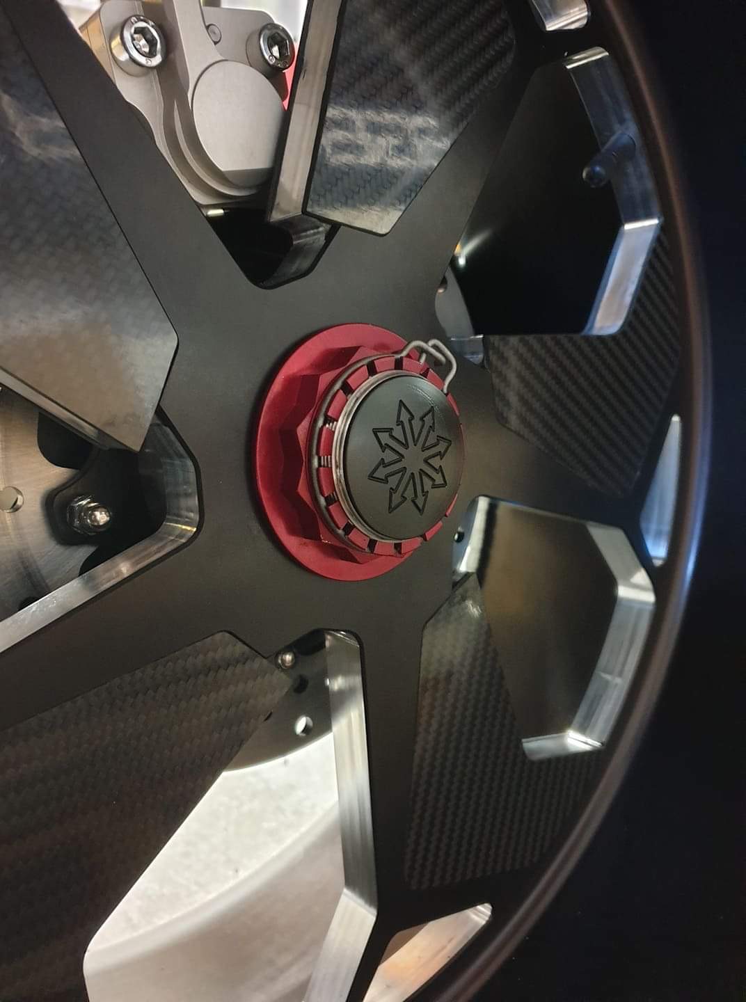

Vaikselt hakkab asi kokku saama, velg veel tulla anoodist ning esimene offset hammakas teha.
RasmusL
Postitusi: 1666
Tänanud: 79 korda
Tänatud: 299 korda
Punased detailid annavad kena effekti

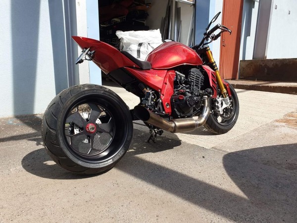

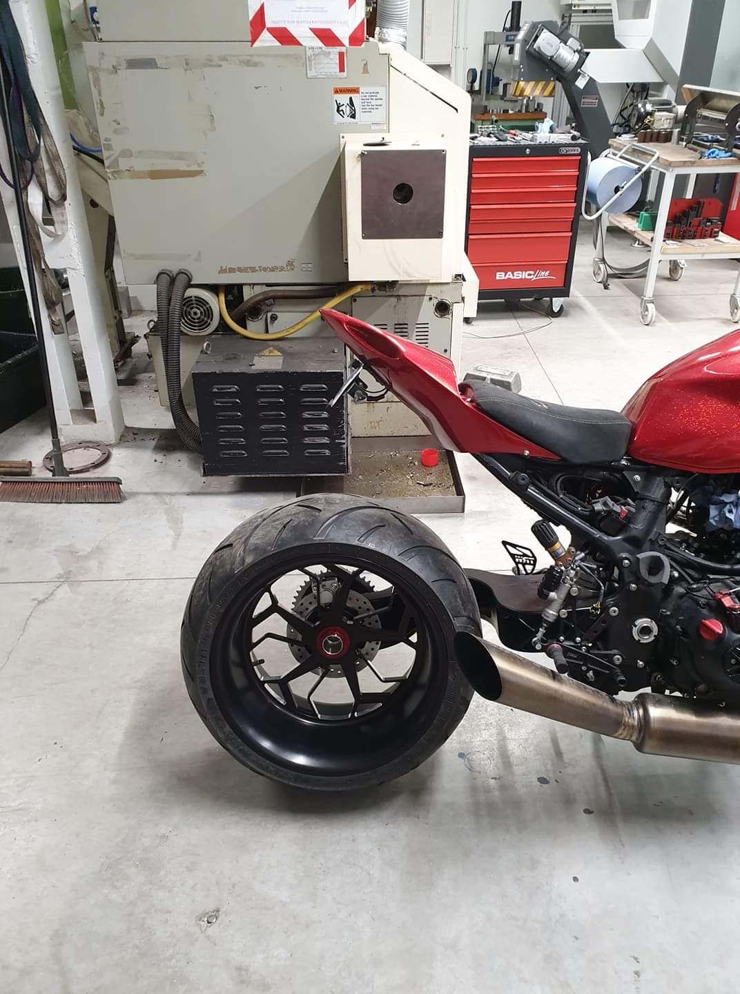

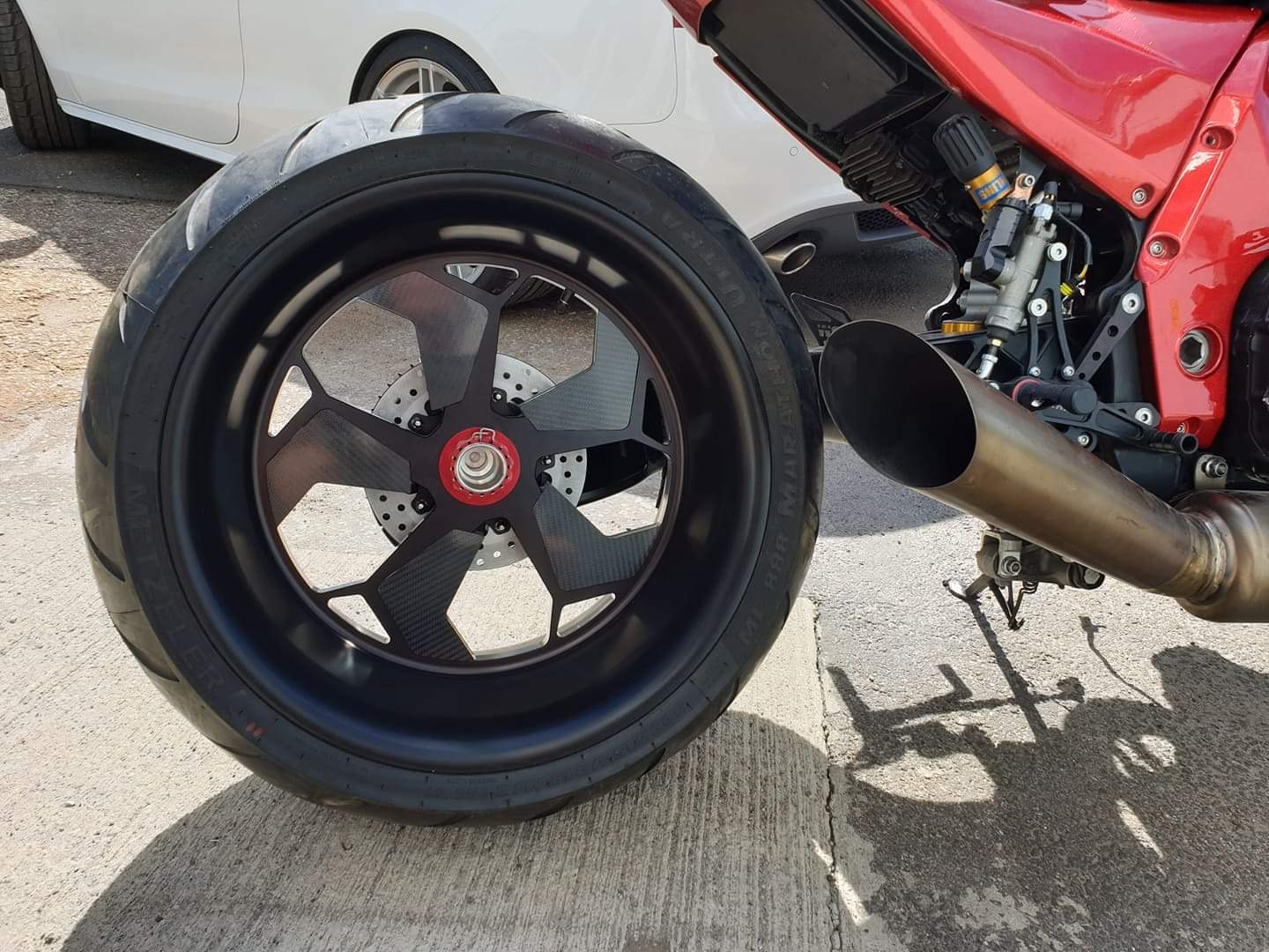

Väikesed edusammud, tagumine osa valmis, ette vaja veel hammakas freesida. Siis vean ratta tagasi tartusse ning teen täiesti uue kollektori, et ei peaks nende õli tagastus pumpadega nussima ning samuti teen väiksemast torust, peaks spooli oluliselt parandama. Samuti sai tellitud Ducati panigale lisaradikas mille tuunin ümber ja lisan kusagile esiratta taha orig radika alla, et tõsta jahutus efektiivsust kuna sellega probleem olnud alati. Vahepeal sai uuel väiksemal kuumakojal tehtud flantsi vahetus ning Lumitera OÜ kattis keraamikaga, uus kollektor samuti plaanis keraamikaga katta. Vesiplenumi valmistamine saab olema paras peavalu aga vast saame hakkama, siiani nagu midagi tegematta pole jäänud. Ilusat suve ning ohtralt kilomeetreid kõigile :bsmile:
RasmusL
Postitusi: 1666
Tänanud: 79 korda
Tänatud: 299 korda
Väike kork võlli otsa, et pask sisse ei läheks. Käisin üleeile rattal järel ja vedasin ta tagasi Tartusse enda juurde. Alustame varsti siis uue kollektori tegemisega ning lisaradika(te) paigaldusega. Stay tuned :wink:

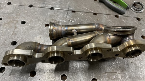

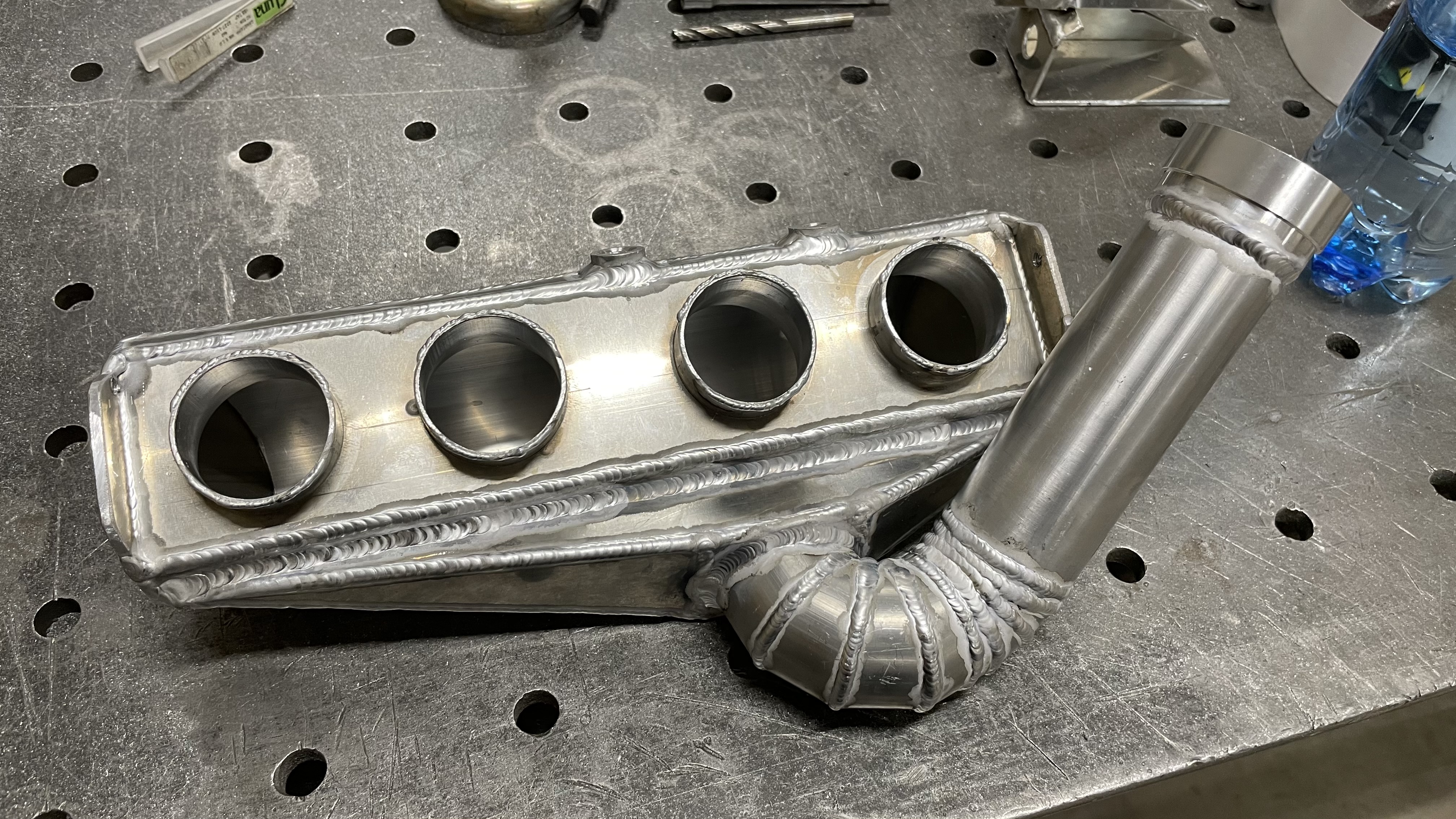

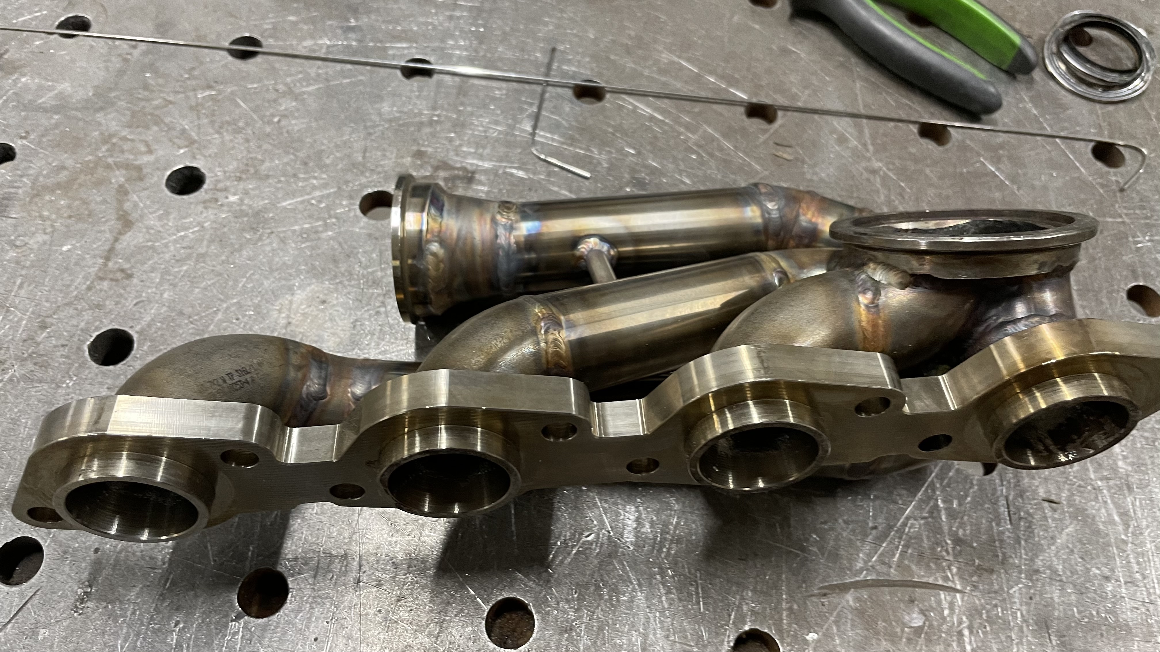

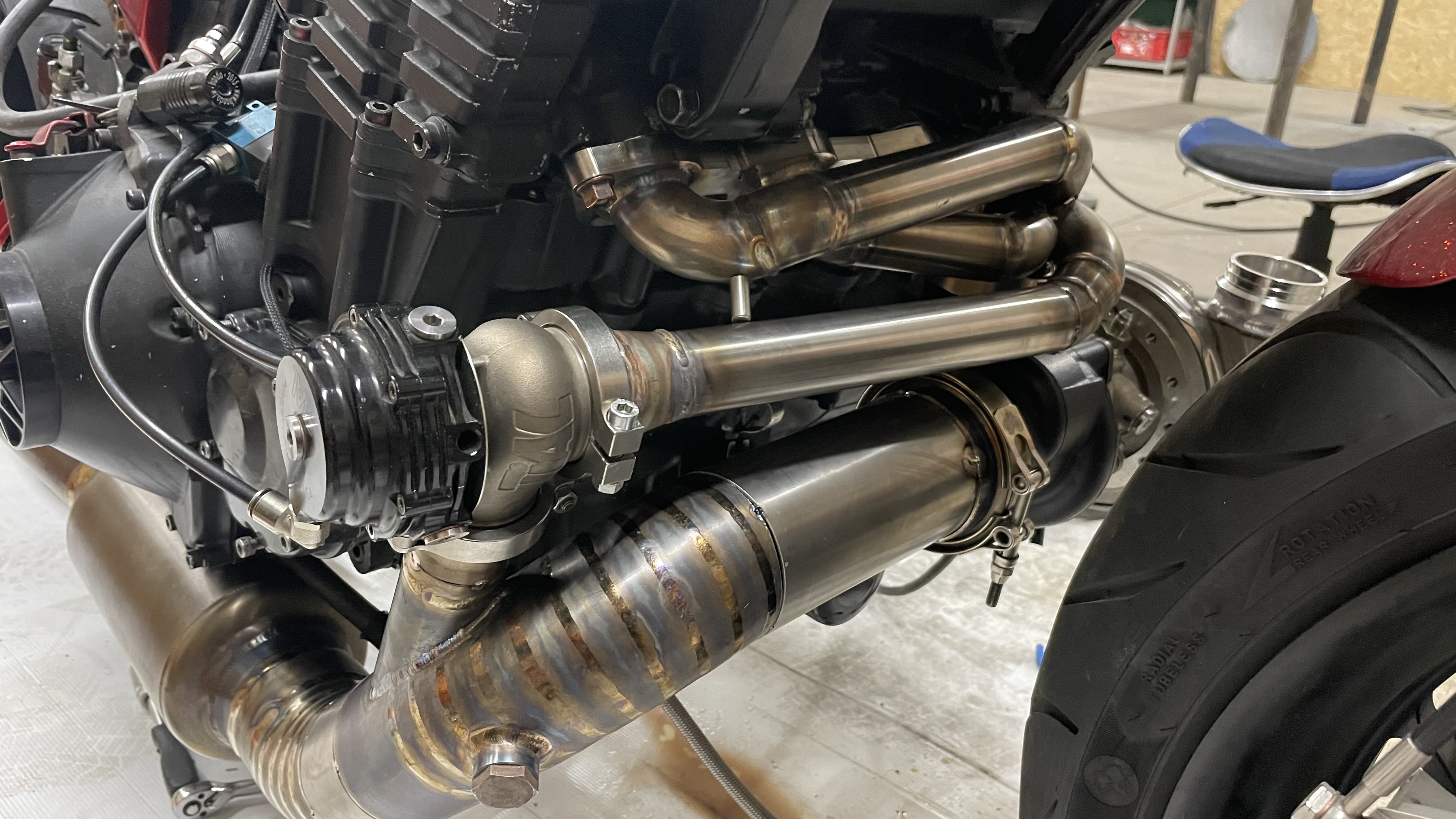

Uus 1” toruga rst kolle peaaegu valmis, hetkel käib töö sisselaske plenumi kallal, mis tuleb küll väga ”omapärane” ja disainilt mitte just kõige ideaalsem, kuid vahest tuleb tingida disainis, et saada ikkagi töötav asi.
Irual
Postitusi: 258
Liitunud: 11 Okt 2010, 19:37
Tsikkel: vändast käima
Tänatud: 41 korda
Heitgaaside torustiku kohta - miks pole kasutatud eelpainutatud torude juppe? Kas küsimus on gaaside paremas voolamises sirgest torust lõigatud seibidest koostatud väljalaskes või pole sobiva läbimõõduga/materjalist paintatud toru olnud võtta?
Suurepärane projekt (w)
Edu, L
RasmusL
Postitusi: 1666
Tänanud: 79 korda
Tänatud: 299 korda
Irual kirjutas: 06 Juul 2021, 15:56
Edu, L
Titaanpõlvi on saada küll usas, aga see hetk täpselt olidki need pie-cutid riiulis ja ausaltöeldes ma neid tahtsingi, minumeelest teeb välimust ägedamaks. Lõppkokkuvõttes muidugi kallim variant just töötundide näol. Tore, kui projekt meeldib, eks varsti saab jälle huvitavaid juppe näha, leiutamine käib hetkel pm igapäev 😀

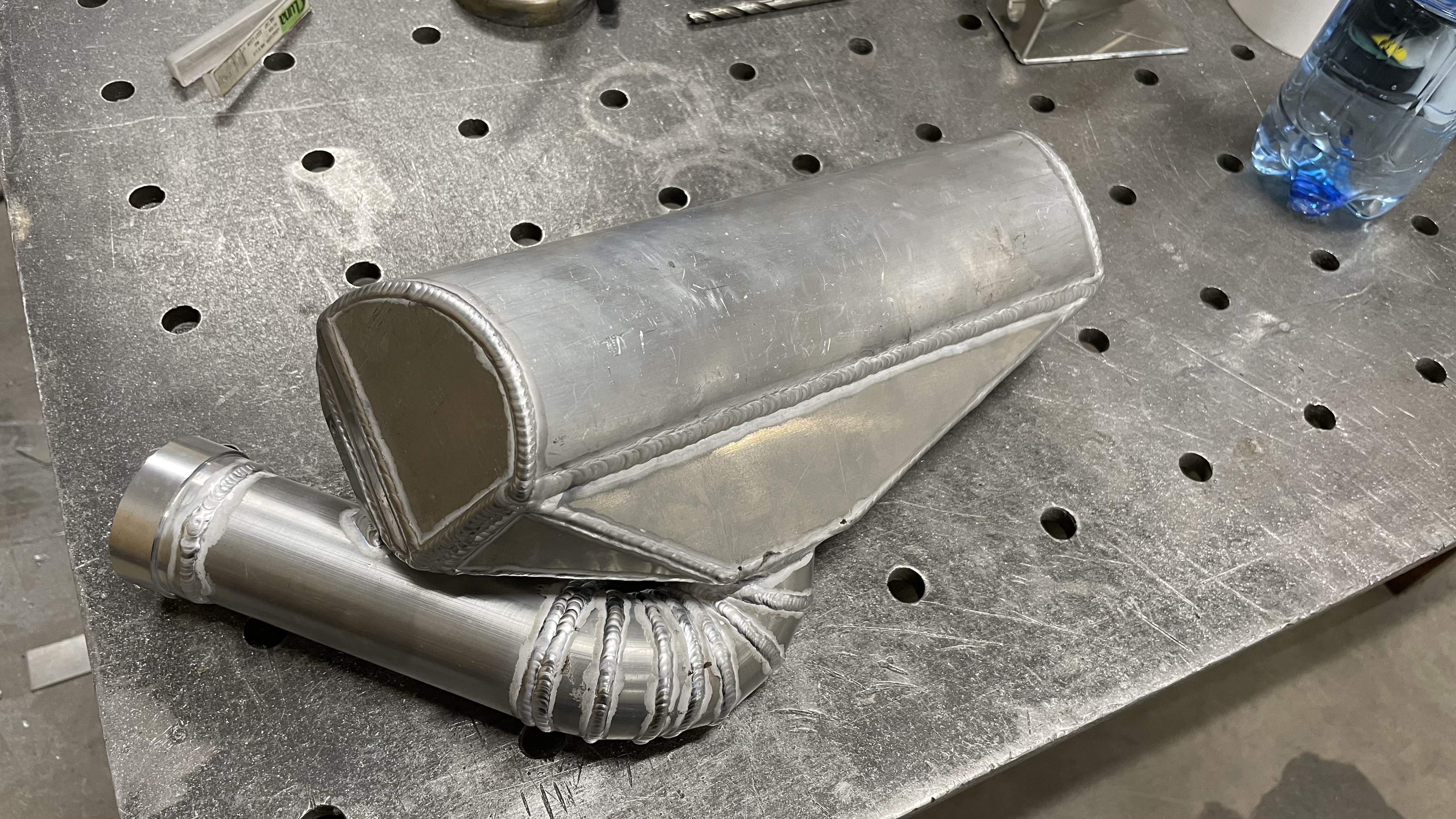

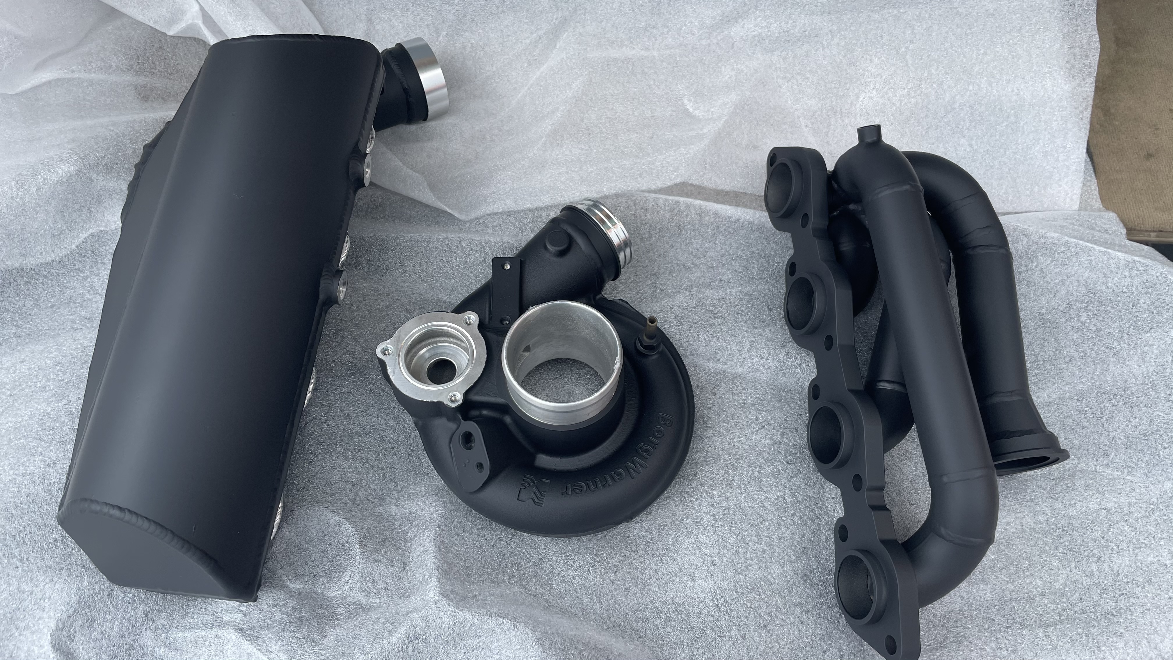

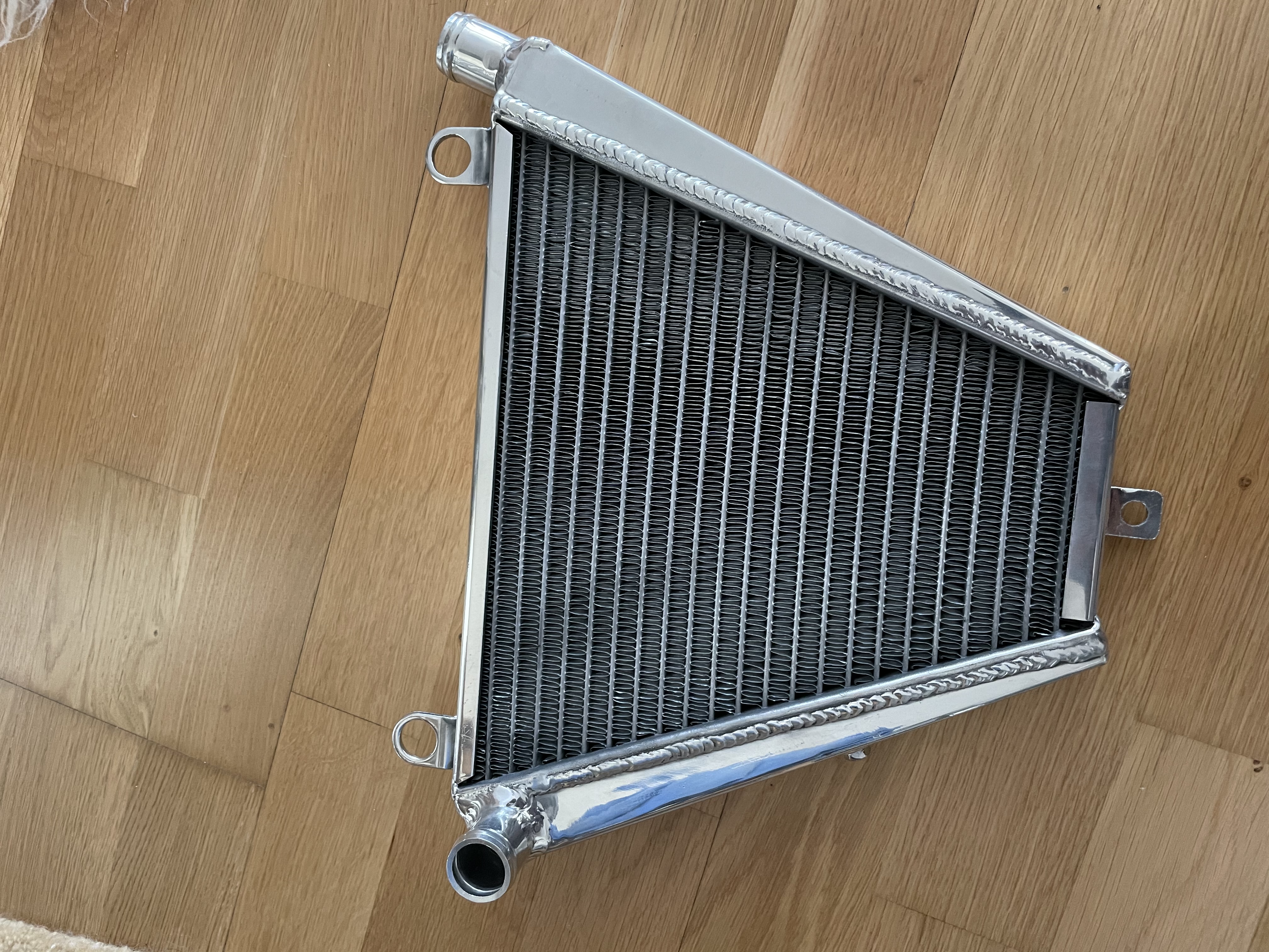

Mõningad pildid tehtud töödest. Veekärg leidis omale koha, plenum ning kolle said valmis. Viin need koos turbo külmakojaga musta keraamikaga katmisesse. Vee osa ei saand lõpuni teha, kuna ei leia keevitatavat radika korgi kraed ja mishimoto pilukad pole ka teele pand. Efr-i orig bov sai väljavahetatud turbosmarti oma vastu.

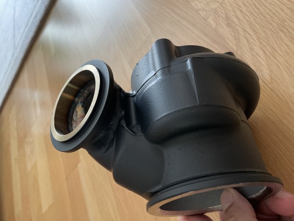

Lumitera OÜ teeb ikka fantastilise kvaliteediga keraamilist värvimist. Soovitan soojalt kõigile. Instagramist leitav nimega Lumiteraprecisioncoatings .
