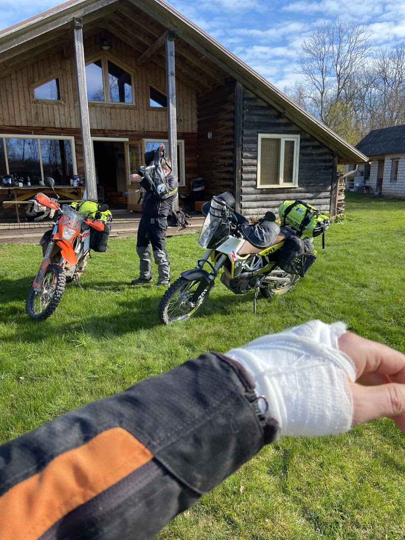

Aga Saaremaa tuli ka teha. Mul uus TETi osa kenasti valmis joonistatud ja reedel võtsime suuna sinna. Osmandis prefer unpaved roads ja minek. Rapla-Virtsu tammil Lihulas aga panin korralikult valli, ratta esiklaasi katki ja ise kägaras valli ja ratta vahel. Lenksukotid osutusid katastroofiliseks veaks, sest käsi jäi leksu ja valli vahele.
Suht kohe sai selgeks, et terveks ei jäänud. Otsustasime praamile otse sõita, Upitaja sebis meile auto, et Muhust Kuressaare EMOsse minna. 40km hiljem sai juba autoga liikuda, käsi vaikselt paistetas. EMOs pandi kips, sest labakäes üks luu ikkagi täitsa pooleks.
Peale seda tükk nuputamist, kuidas ratas koju saada. Hommikul tegin esimese proovisõidu kipsiga ja see oli talutav. Teised läksid TETile, ma võtsin suuna Sõrve, kus meid pidi ootama öömaja ja saun.
Pühapäeval sõitsin otse koju. Tanklas Kuressaares keeldus ratas edasi liikumast, küljejala sensor streikis. Ronisin siis ratta alla, samal ajal kipsiga ratast püsti hoides. Aga sain uuesti liikuma.
Kokku 500km katkise luuga, ei soovita. Kogu jutu kirjutasin just ühe käega 😃
