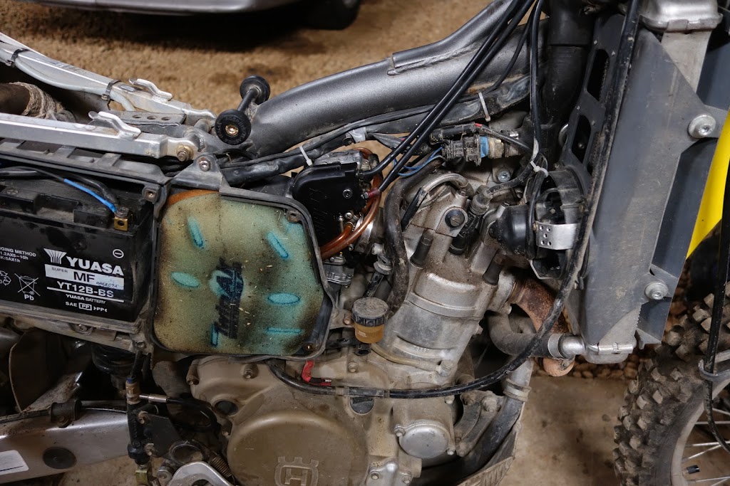

Täna panin ratta kokku ja käisin tuulutamas, sest ilm oli tuuline, ju.
Koos akuga kruttisin külge ka nutika laadija kiirühenduse, mis jäi kenasti sadula alla peitu ja ei hõõru kuhugi vastu. Aku laadimiseks vaja nüüd ainult sadul pealt võtta, mis toimub kiirkinnitusega - üks "kruvi" mida peab 90 kraadi keerama ja kogu lugu.
Värskelt õlitatud filter ka siis juba.
Käib ja sõidab hästi.
