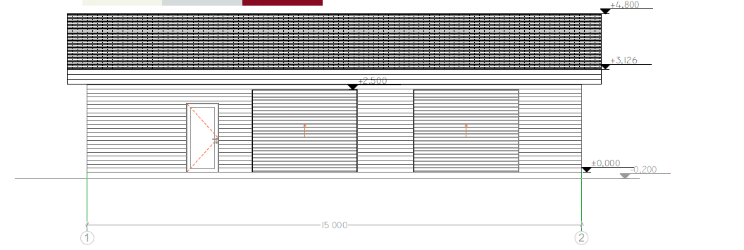

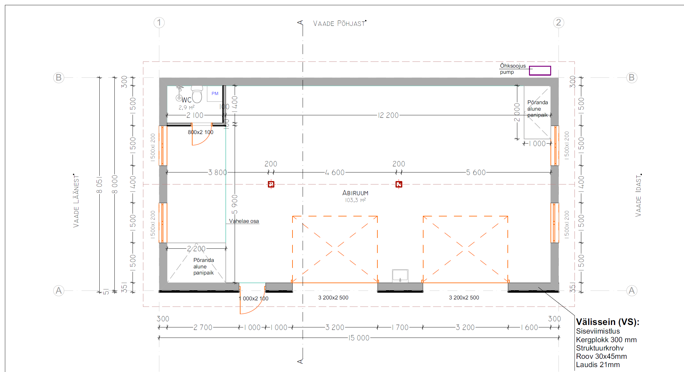

Pole küll aega foorumit külastanud, räägite garaažidest.. hehe, väga aktuaalne.
Minu mõtted - Tartus on iga vana 18-24 ruudune garaaz 6-10k €, seisukord reeglina kriitikat ei kannata, asukoht minu jaoks ka pigem mitte.
Olen otsustanud, et lammutan peres oleva vana puukuuri/sapaka garaaž/saun/aiatööriistade kuur (all-in-one) maha ning ehitan selle asemele normaalse hoone.
Krunt paikneb asukohas, kus on tänava peal eramajad ning seljataga 5 või 8kordsed kortermajad.
Minu soov oli ehitada kuubik või ühekaldeline (eest 4m, tagant 5m, kalle sisehoovi poole), sest see kõige praktilisem, saab "Puhta" ruumi teisele korrusele ehitada, ei pea tõstuki kõrguse pärast muretsema jne. Linnavalitsus tõmbas sellele kohe cancelit, ütles et "sellel tänaval elamurajooni abihooned on ju viilkatusega ning uus hoone peab samastuma olemasolevatega" (Neid abihooneid viilkatusega on sellel tänaval ainult üks). No olgu, linnajumalate käsk on täitmiseks. Tuleb siis max müürikõrgus ja min kaldega viilkatus. Sellega on välistatud teisele korrusele "puhta" ruumi tegemine, kui just ma ei plaani seal viilu all kägardades ringi kõndida.
Lõpplahendusena on plaanis midagi sellist valmistada:
Soe WC ruum on mõeldud varustuse pesemiseks-kuivatamiseks.
Praegu joonisel ei ole, kuid plaanis on ka katuseaknad loomuliku valguse saamiseks, sest.. lõunaküljel ühtegi akent hetkel pole. Ma olen suur loomuliku valguse pooldaja, ilmselt mõtlen kahe ukse vahele, kraanikausi kohale väikese akna. Tagaküljel on praktiliselt hekk 50cm seinast seega.. sinna ei näe ka pointi akent teha.
Eks näis, mis välja tuleb. Ideaalne ta ei saa, kuid upgrade olemasolevatest tingimustest kindlasti.

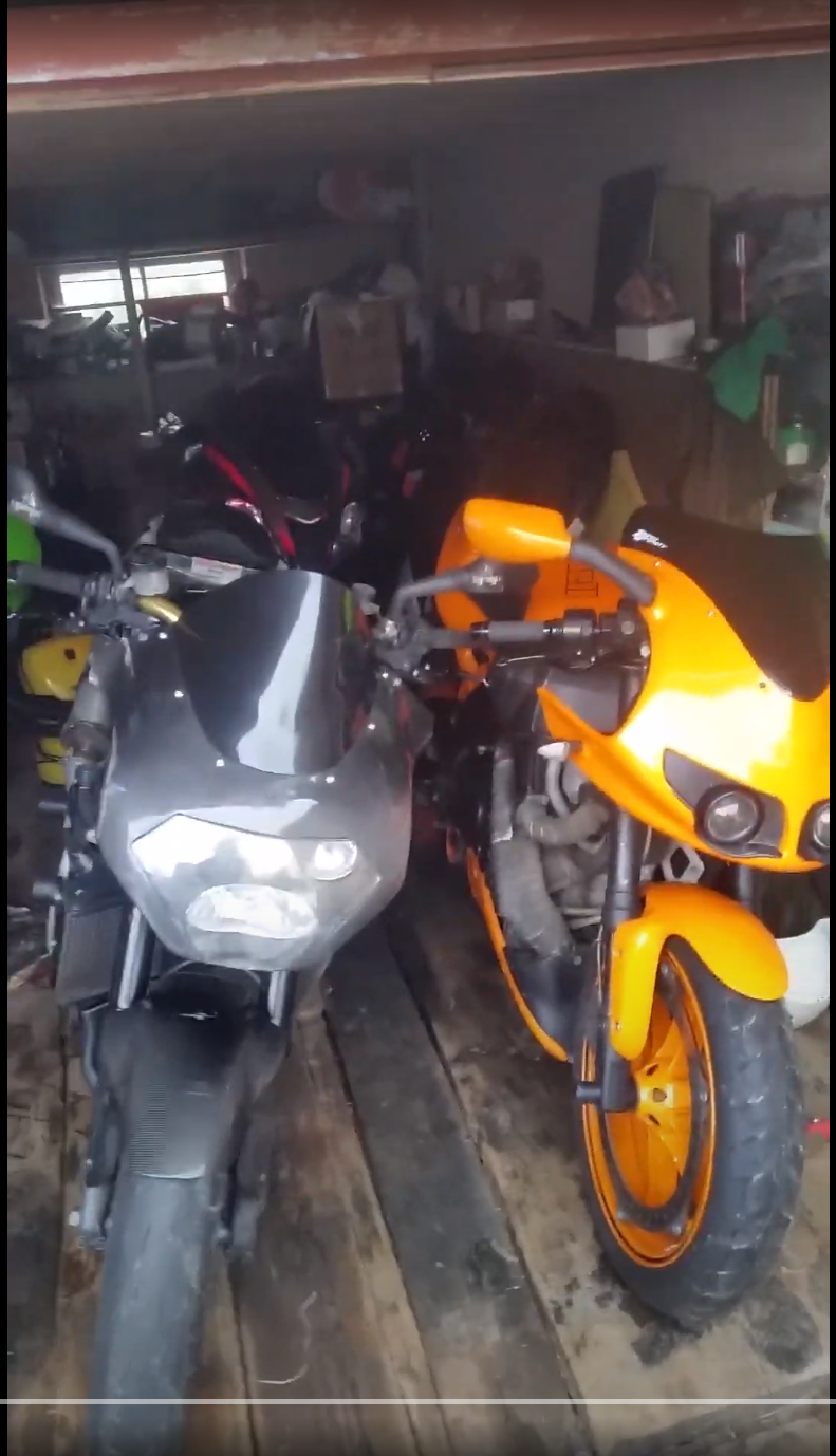

Parimatel aegadel seisis mul seal 14 ruudu peal kolm itaallast ja üks ameeriklane...
Kahjuks ei saanud neid väga pikalt pidada, sest midagi muud seal teha ei saanud, kui rattaid "ladustada"

Väga õige, kasutada ära loomulikku valgust. Katuseaknad annaksid korralikult valgust ruumi juurde. Ja valgust pole garaažis kunagi liiga palju või üldse hoonetes. Võimalusi veel valgust lisaks saada, akendega garaažiuksed, aknaga tavaline uks, või sinna lõunaküljele ukse kõrvale aken. Kui vool peaks ära olema või WC's pirn läbi, võib ka WC ukse teha mingi sellise klaasiga, mis õrnalt valgust läbi kumab või teha sinnagi mõni siseaken (näiteks ida suunas väike aken, mis asub kõrgel).
Edu, igatahes selline garaaž teeb kadedaks! :) Unistuste garaaž! :)

miks üldse linna käest midagi küsima läksid? sul oli/on selle koha peal ehitis. võtad selle vaikselt maha ja teed teise asemele. kogu lugu...minumeelest? millise kaldega katuse keegi oma kuurile teeb, see peaks ikka tegija enda otsustada olema :D aga no selge on see, et kui ise minna kuskile millestki rääkima siis ei lubata mitte midagi teha lihtsalt selle pärast, et keegi saaks oma võimu näidata
muidu idee on hea, just katuse mõttes. viilu ehitama hakata päris tüütu, minu hinnandul vähemalt

Aga garaagest ja valgusest- kui on vahelaega versioon siis on olemas valgustunnelid.

No ei käi need asjad nii lihtsalt. Iga üle 59m2 hoone on projekti kohuslane. Enne projekti on projekteerimistingimuste taotlus ning justnimelt seal on mul kirjas, et abihoone max kõrgus 5m ja min katusekalle X kraadi. Kui linna arhitekt on öelnud, et sellesse piirkonda/krundile on lubatud vaid viilkatus, siis nii ongi. Mul ei ole mingi sõnaõigust selle koha peal. Olemasolev oli 41m2, uus hoone 120m2. Lisaks muutub ka asukoht veidi, tulekujad naaberhoonetest, tuletõkkesein naaberkrundi piirile jms jutud.
Vahelagi tuleb mul vaid vasakule poole ca 3m laiuselt, valdavalt asjade hoiustamiseks, talverehvid, rinkagondlid jms stuff, mida igapäevaselt ei kasuta ja mille alla ei raatsi põrandapinda raisata. 3x7.4m2 Peale midagi mahub ära ka...
Akendest, näen kui emased on mõned garage uksed, lekivad sooja jms, siis pidasin arukaks aknaid/klaase ustele mitte teha. Võibolla mõtlen ümber kui reaalselt tellimiseks läheb.
Ranel, eelarve on kõik kogutud säästud ja.. natuke veel. Hea sõber on kunagi öelnud, et pangas on raha piisavalt. Iseenesest ulme kallis ei ole kui ma vaatan, et maa-aluse 20 ruuduse uue parkimiskoha boksi hind on 20k. Ma naiivselt arvan, et mu materjali eelarve on samas suurusjärgus.

120 ruutu, bliääd :O nojah...siis on ilmselt küll juba natuke teised jutud. ma neid jooniseid suurelt ei avanud, et mõõtu täpselt oleks välja lugenud. arvasin, et kuna mu enda garaaz koos väikse saunaga on kuskilt ehk 35 ruutu kasulikku pinda (millest garaazi ruum ise äkki natuke üle 20) ja vb siis miski 40 ehituse alust pinda siis siunl äkki ainult garaaz jääb ka kuskile sinna 30 kanti. sellised asjad ei pidavat vist mingeid erilisi lubasid vajamagi.
plaanid mingi töökoja ka avada seal ühel hetkel? sellisesse ruumi mahub üsna vabalt korraga hoidma/tegema 2 autot + veel vähemalt 4 tsiklit. teisest küljest, 20k eelarveks ma pakun, et jääb ikka julgelt väheks...isegi kui põhitöö alla ei ole ühtegi senti arvestatud. juba aluse ja põranda tegemine läheb ju ilmselt kuskil 5k ikka maksma. eeldan, et paned ka torud põrandasse ja õ-v pumba siis, see tuleb kuskil nii 4-5k juurde. ülejäänud 10k eest kogu 120 ruudune viilkatusega putka püsti panna koos multiple uste ja akendega, hmm...
