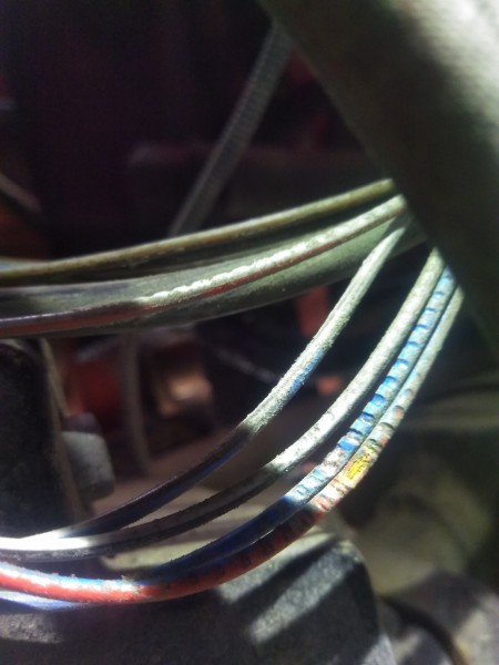

Oleks vaja vana musta värvi plastist juhtmekõri jälle elastseks saada. On kellelgi kogemusi? Esialgu tõin külmast garagest tuppa sooja, aga arvan, et sest on vähe abi.

Ongi vähe abi. See, et ta jäik, on seotud ajaga, valguse ja kemikaalidega kokkupuutumisega.
Ehk ongi mingisugused määrded, mis selle elastsemaks jälle teeb, kuid odavam ja kiirem on uus panna.

Ise proovinud pole, aga soovitatakse keevasse vette pista 1-2 minutiks. Ajutine lahendus muidugi - lõplikult see pehmeks ei jää.

Mingi valge, vana tsikli peal olnud kõri, sain kunagi pehmeks,kui panin bensiini sisse ligunema. Ei teadnud, et mis mida teeb , lihtsalt proovisin ja toimis. Ligunes ta seal mingi ööpäeva vist. Aga see ilmselt olneb ka materjalist,kas toimib või mitte. Samas võib ka pekki keerata ja ära laguneda või hoopis kõvaks tõmmata. Kui vähegi varu on, lõika mõni rõngas otsast ja proovi äkki aitab.

Paanika lõpp :D toas läksid kõrid just sellisesse, hästi kasutavasse konditsiooni, elastsed, aga mitte vedelad...nii et saab juhtme-erootikaga alustada :D garaaži peab soojas hoidma, aga igasugused ettepanekud siin olid edaspidiseks abiks.
