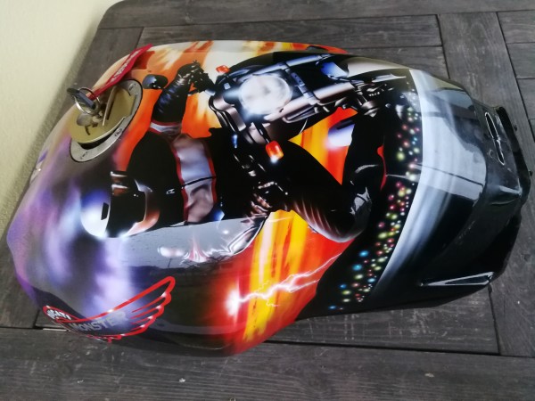

Nonii...kuna läinud talvel õnnestus täitsa kenasti Plastidipiga paak mustaks võõbata, mõtlesin, et võtaks nüüd midagi kapitaalsemat ette ja värviks kütusepaagi päriselt üle.
Hetkel on Plastidip maha kooritud ja paljastunud taas tundmatu Itaalia kunstniku värvikirev looming päikeseloojangusse kihutavast mootorratturist.
Kena pilt iseenesest aga ei sobi kuidagi mu ammokastidest küljekohvritega.
Mis sobiks, oleks sama, oliivikarva/militaarroheline toon. Matt, mõistagi.

EDIT: Lisasin foto nähtaval kujul.

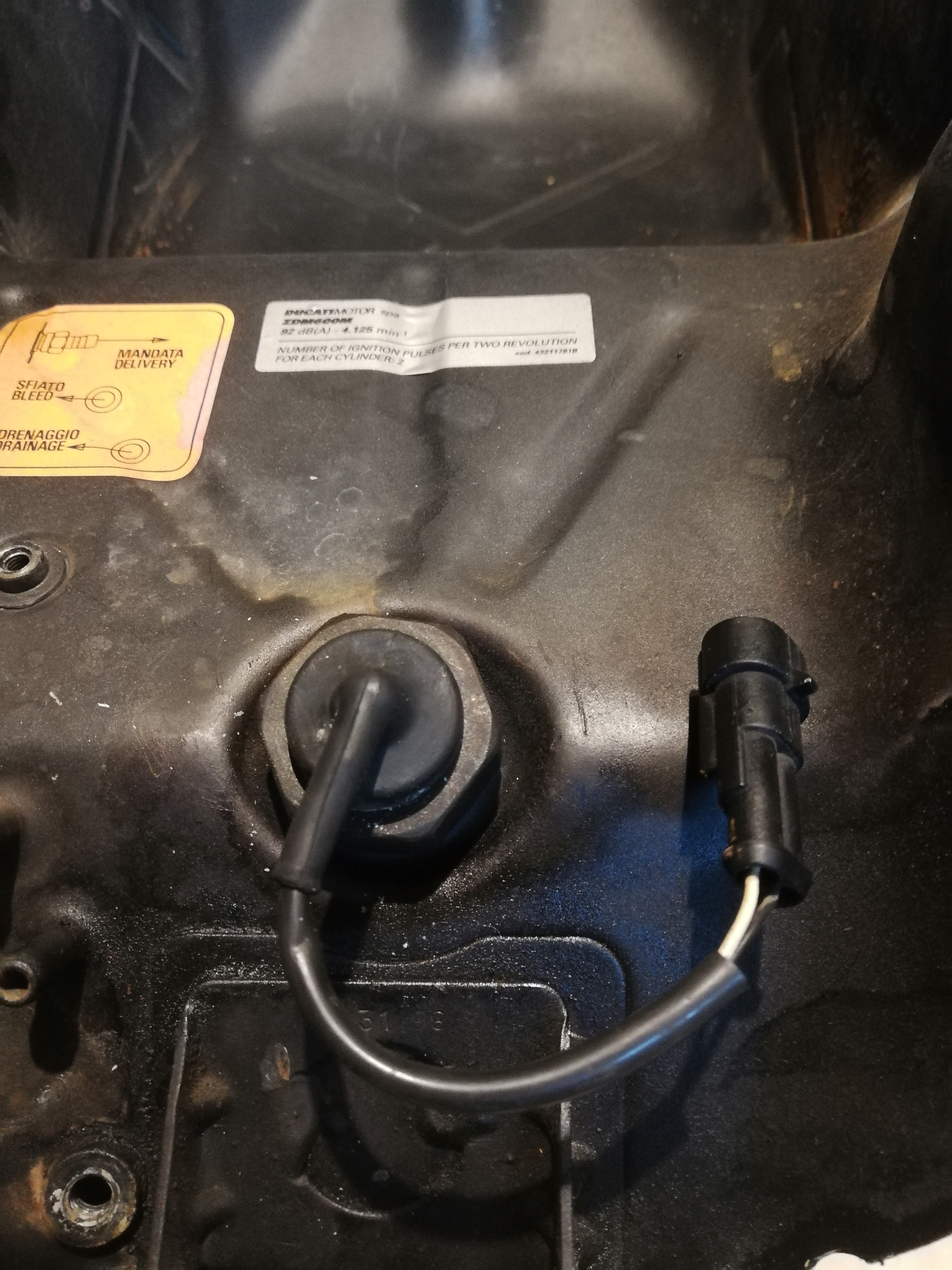

No igatahes...praegu esimene faas seljataga ja paak maas.
Kõige tüütum selle juures oli ca 10 liitri kütuse välja villimine.
Ei hakanud kütusefiltrit voolikute küljest lahti ühendama (seal on need nõmedad, ühekordsed klambrid mille avamiseks mul seadeldis puudub) - ühendasin hoopis voolikud paagi küljest lahti, seisus kus paak alles rattaküljes kinni oli.
Omajagu sai läterdatud. Teibi, suvaliste voolikute ja plastikpudelite kombona.

Re: Appi....Nozzu tahab sprayga paaki värvida
Selle mutri all on ilmselt kütusepump.
Arvan, et ei hakka seda välja kiskuma. Tõmban lihtsalt kilekoti peale ja teibin kinni.
Põhja alt nagunii pole värvimine oluline.
Ei taha seda välja kiskuda. Sest varasem kogemus näitab, et igast kruvide ja muu kraami eemaldamisega kaasneb risk, et need pärast enam normaalselt tagasi ei istu või ei tööta.
Noh, näiteks kui ma möödunud talvel paigaldasin siduri peasilindri külge rutskasoenduse lüliti, kaasnes sellega peasilindri lekkimine, mis omakorda viis selleni, et ma nüüd pidin uue peasilindri tellima ja selle ära vahetama. Väike bräg - sain ise hakkama küll.
Anyway, on suur võimalus, et kütusepumba eemaldamisega kaasneb üks järgnevatrest jamadest:
A) Pump enam ei tööta
B) Mutter ei kinnitu enam nii tihedalt kui varem ja pumba kõrvalt hakkab kütust läbi lekkima
C) Seda mutrit eemaldades või kinnitades väänan midagi puruks.
Mistõttu nagu öeldud: ei hakka seda välja kiskuma. Tõmban lihtsalt kilekoti peale ja teibin kinni.
Liiga jabur lahendus?
Postitusi: 1189
Tänanud: 9 korda
Minu arust on see hoopis taseme andur. Ja mutri all on kummitihend.

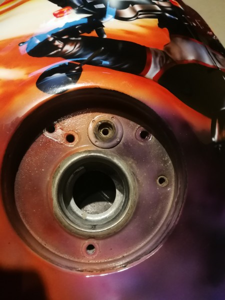

OK....
Aga mul tundub üldse olevat mingi...imelik paak. Eemaldasin tankimisluugi ja avanes selline vaade:
Videodest on jäänud mulje, et kui kütuseluuk eemaldada, siis saab kätte ka selle plekkjunni, mille külge kütuseluuk kruvitud on. Nõnda et saab käe paaki ajada ja miskit nodi sealt välja sikutada.
A no mul ei tundu see plekkjunn eemaldatav olevat.
Või on see siis kinni värvitud.
Aga jällegi, ei näe otsest vajadust selle välja lammutamiseks.
