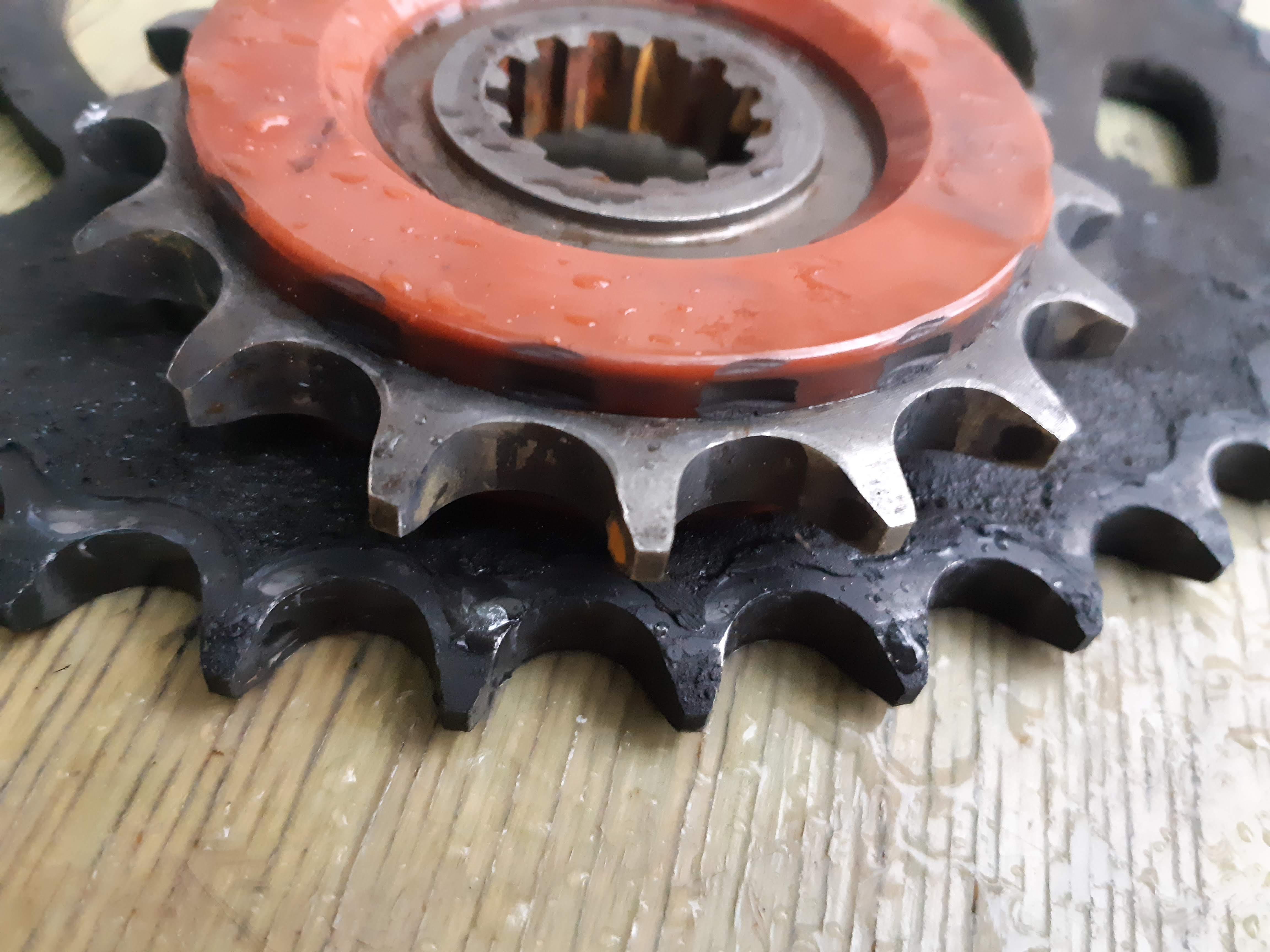

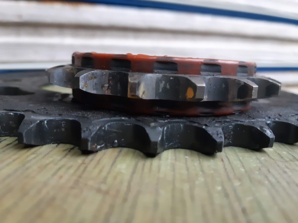

Siin näha esimene ja tagumine hammakas,mis koos sõitnud ilmselt umbes 26-28000km-t võibolla ka rohkem,aga seda mina ei tea. Minu silm ütleb,et tagumine on suts rohkem kulunud.Kui uus ja vana kõrvuti olid,siis oli vahe märgatavam.

Re: Keti hooldus ja eluiga
siit pildilt on küll siiski täitsa selgelt näha, et esimene on päris läbi ja tagumine sõidaks veel pikalt. tõsi tagumisel on ka väikest kulumist näha aga ikka kordades vähem kui esimesel, kus võib seda mõõta juba ilmselt kuskil nii 2mm jagu
Mis asi seal päris läbi on? Kui niikuinii vahetad hammakaid koos ketiga, siis pole sellisel väiksel kulumisel mingit tähtsust.
See on päris läbi:
Vaatasin ka, et mida v**u? Et nendel Urmase piltidel on mõlemad rattad veel sellised, et nende hammaste taha haagib kett veel vabalt ilma igasuguste probleemideta.
will111 kirjutas: 13 Juun 2019, 22:25
Kajuks ei saa enam uuega koos pilti teha,aga uuega võrreldes oli ikka tagumine tublisti rohkem kulunud. Esimesel seisis kett veel hästi peal,kuid tagumisel juba mitte eriti. Eespool ju pilt ka uuest ja vanast esimesest ehk kulumine on ainult hammaste ühel poolel hamba kekspaigast otsa poole. Tagumisel on isegi hammaste vaheline lohk natuke kulunud,aga kui sa nii arvad,siis las olla. Mul pole vahet,mul kõik uued asjad paigas.
Mu meelest on need mõnede, aastat 30 tagasi kasutusel olnud, hammakatega veel justkui uued. Siis sai ikka tõesti hammakad nõelaks lastud.
"ainult hammaste ühel poolel hamba kekspaigast otsa poole" täpselt nii need ketikad ju kuluvadki.
ma neid ise käes hoidnud ei ole, seega vaid pildi järgi saan järeldada. selle järgi, mida näen on tagumine nagu uus. pole muidugi välistatud, et pilt jätab eksliku mulje...
will111 kirjutas: 14 Juun 2019, 23:39
Nii esimese kui tagumise, uue hammaka, hamba otsad on silma järgi ühe suurused(ristkülik seal hamba otsas). Pildilt on selgelt näha,et tagumise hammaka otsad on tunduvalt peenemaks kulunud,kui esimesel. Ehk tagumise hammaka hambad on mõlemalt poolt kulunud,ühelt poolt küll rohkem nagu ikka.
