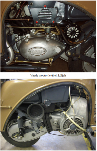

Olen kokku puutunud viie variandi jahutusõhu suunamisplekkidega:
Kõige vanem variant, millel on nn vasakpoolset suunajat üldse ei ole. Mul oli üks selline mootor ning selle parempoolselt (ventilaatori poolsel) plekil ei ole kohti, kuhu vasakpoolne plekki kinnitada (pilt laenatud musta numbri aktist):
Minu enda rolleril on selline, millel on M6 kinnituskõrvad vasakpoolse pleki kinnitamiseks (pilt laenatu musta numbri aktist):
Siis olen kohanud sellist varianti, et vasakpoolne plekk kinnitub hoopis klambritega, mitte M6 poltidega, nagu eelmisel variandil (pilt laenatud musta numbri aktist):
Neljakandilise silindripea jaoks sobivad vasak ja parem tuuleplekk on näha Automotost napsatud pildilt https://forum.automoto.ee/showthread.ph ... #pid202968 :
Kõige uuem mootor, mis mul oli, omas ainult nn kandilise silindripea kopsikut. Mina ei tuvastanud ühtegi võimaust, et seal oleks mingi tehase lisaplekk olnud:
Kokkuvõtteks on näha, et evolutsioon on jõudnud sarnasesse kohta, kust T200 mootoriga alustati. Minu kogemusel töötab korras mootor hästi ka siis, kui vasakpoolset plekki ei ole. Lihtsalt istumisalune läheb ebamugavalt soojaks.
Probleemi leidmine on proovimise asi. Kui sinu kirjelduse kohaselt välja sureb, siis tõenäoliselt kas säde kaob ära või kütust ei tule peale. Kui aga pärast väljasuremist on küünal hele, siis pigem viitaks see, et segu on lahja ja viga võiks otsida ahelast: umbes karburaator/voolik/filter/kraan, selle settepott ja paagisisese toru sõel/paagikork (kas annab normaalselt õhku läbi ja paaki vaakumisse ei jäta). Kui küünal ei ole valge, siis mina prooviks mõnda teist süütepooli ja kondensaatorit.
Sai pikk post. Loodan, et leiad lahenduse! :bsmile:

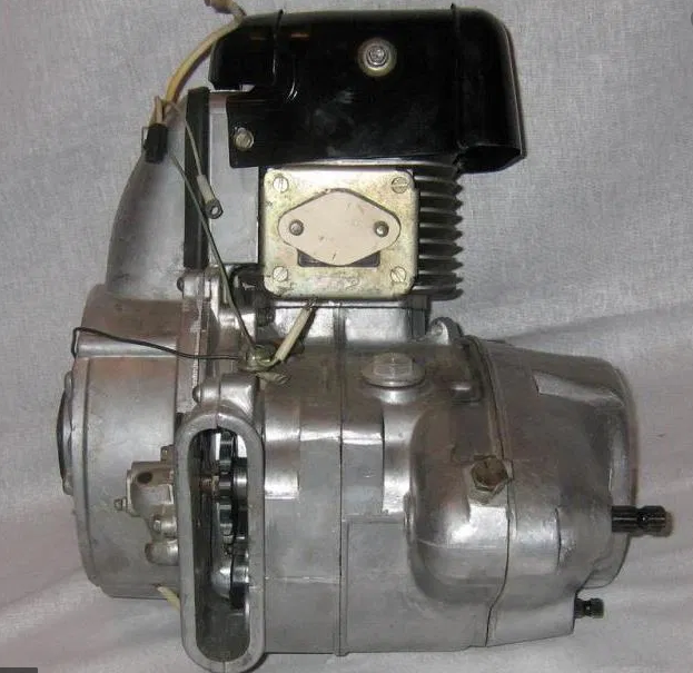

Mul on T200T mootor, sellel peaks olema selline plekk, mis kinnituskõrvade külge läheb. Keere võis olla äkki väikem kui M6.
Probleemi tekkides olen kontrollinud, et kütust karburaatorisse tuleb peale korralikult ja säde on ka olemas. Hetkel proovimiseks teist süütepooli ega kondensaatorit ei ole.
Praegu tegin nii, et eemaldasin leegitoru ümbert kuumakindla lindi ja painutasin pleki üsna korralikult lahti eest vasakult, järgmisel korral proovin üldse ilma selleta. Hetkel probleem jätkuvalt ilmneb. See lint pidavat kannatama üle 1000°C. Ei oska arvata kui kuumaks leegitoru silindripoolne osa läinud on, aga must (või tumehall) lint oli praktiliselt valgeks muutunud ja jäigaks ning hapraks nagu paber, toru ümbert tuli ära tükkidena. :shock: Ega mul seal ainult 1 kiht ei olnud seda, mähkisin ikka korralikult sisse.
Kuna sain õigesse kohta (lenksa toru otsa) kinnituva peegli ja klaasi kinnitusaugud jäid vabaks, siis sain klaasi külge panna. Päris kena peletis näeb masin välja nüüd. :bsmile:

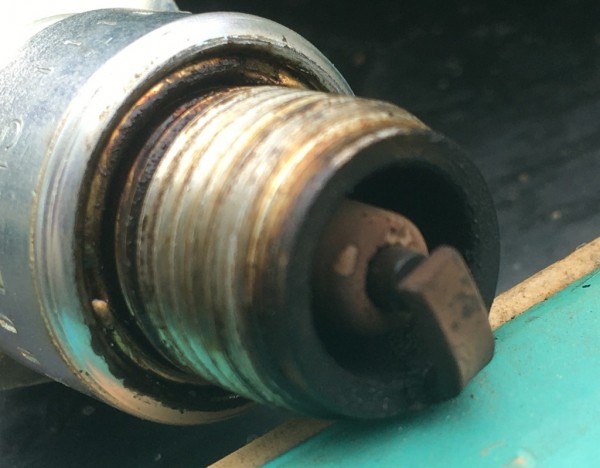

Nüüd uuesti tagasi alguses ehk nii leegitoru ümber olnud lint kui silindri ümber ise pandud plekk on eemaldatud.
Plekiga ja lindiga panin küünlaks B7HS kuna varem olnud B6HS tundus liiga kuumaks minevat. Nüüd on B6HS uuesti peal. Peale mõnekümnekilomeetrist sõitu: (1. pilt on tehtud välklambiga, 2. ilma välguta)
Väga kiirelt mitte (täna polnud ka väga kuum ilm), aga lõpuks ikka kuuma mootoriga ilmnes sama vana probleem, kuid mootor lõplikult välja ei surnud, sõidu ajal küll töötamine lakkas vahepeal, aga õnnestus kuidagi gaasiga ja pööretega (ja madalam käik pannes) meelitada niimoodi, et ei pidanud tee äärde seisma ja jahutama jääma. :D

Ilma välguta pilt ei viita küll, et segu lahja oleks. Kondekas on uus? Proovi vahetada, need ka vahel teevad trikke vene tehnikal. Kontaktid võib ka teemant viiliga üle käia, kui pind enam sile pole. Ehk asjad, mis kerge üle käia. Võibolla ka ujuki tasapinda tõsta hästi veidi.

Minu silma järgi ei ole see küünal nii valge, et mootor peaks lahja segu käes ägisema. Nagu [mention]Prii[/mention] ja [mention]urmas66[/mention] juba viitasid, siis vabalt võib olla nii, et kondekas või süütepool hakkavad kuumenedes pulli tegema. Minu arust sellise elektrisüsteemiga pillil on vaja, et kogu süüteahela juppidest oleks peotäis “kontrollitult töötavaid“ juppe istme alt võtta :D
