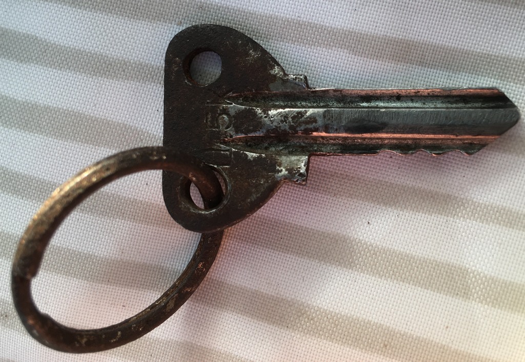

Roostega kaetud süütevõti sobib hästi üldise roostes ilmega kokku. :D

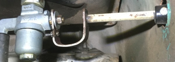

Kütusekraani pikenduse külge panin nn. käsimutri, et oleks mugavam kraani keerata. Auk läbi nii mutrist kui pikendusest ja väikese poldiga kinni.

Minu Turistil oli sarnane teema, kui kütust peale ei saanud korralikult.`
Kas kraani pikendus on originaaldetail või ise tehtud? Kui originaaldetail, siis kas oleks sellest võimalik pilti saada?

Ei ole kunagi ühtegi teist kraanipikendust näinud, seetõttu ei oska kindlalt öelda kas on originaal või mitte, aga võin pildi teha ikka.
Näeb välja nagu oleks ise tehtud või ümber tehtud. Ma ei usu, et originaalis on selline väike kruvi kraani asendi piirajaks.

See ei ole originaal kohe kindlasti. Mis see must seal otsas on? Võti keeramiseks? Oroginaalil on lihtsalt pilu, nagu kruvil, ehk saab tavalise lapiku kruvikaga keerata.

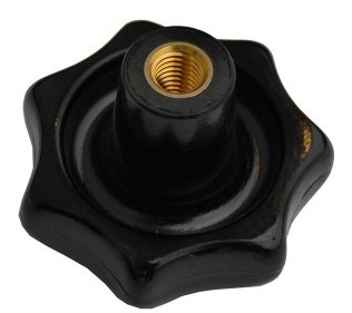

Pikendusel oli otsas pilu küll, aga ma panin mugavamaks keeramiseks sinna otsa sellise:
Puurisin augu läbi ja panin väikese poldiga ja mutriga kinni.

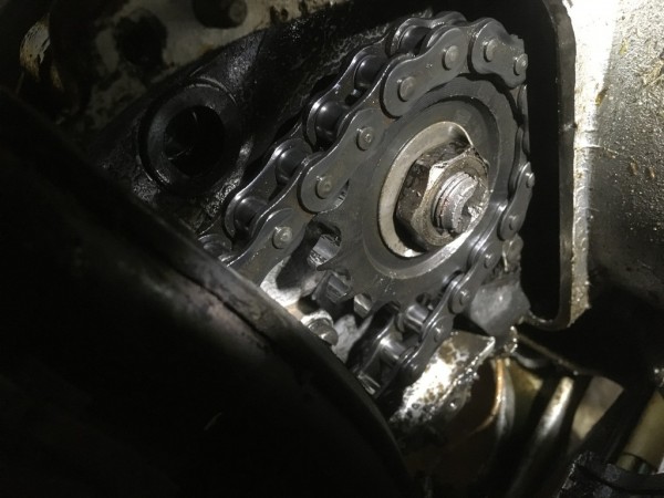

Kui hakkad midagi keti juures näppima,siis kui raske pole loe ära mitu hammast on vedaval hammakal ja pane siia ka üles. Peaks vist olema 15 või 17.
Täna vaatasin. 17 hammast oli.
Määrisin keti ära ka, paistis üsna läikiv olema. Huvitav oli see, et hammasratas oli veidike lahti, sõrmega andis natuke loksutada kui ketti katsusin. Samas mutter oli stoperdatud. :roll: Võibolla ei olnud varasemalt korralikult lõpuni pingutatud. Pingutasin ära ja stoperdasin kahest kohast.

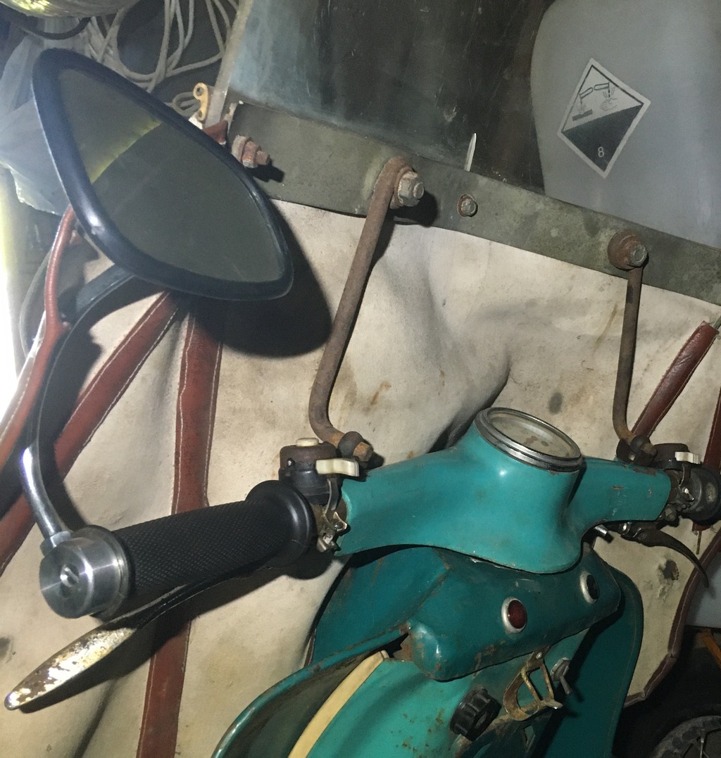

Sain lenksatoru otsa käiva peegli ka. Enne oli peegel klaasi kinnitusaukudes ja klaasi ette proovida ei saanud, nüüd sain. Uued kummid käepidemetele ka.
