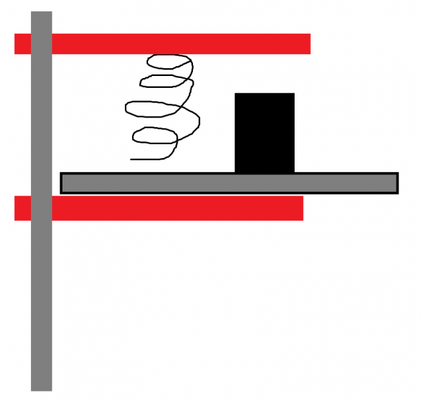

Re: Sidurivedru jäikuse mõõtmine
mudaratas kirjutas: 19 Mai 2020, 15:40
Tere!
Kas kellelgi on ligipääsu mõõteriistale millega oleks võimalik mõõta sidurivedru kokkusurumise jõudu. Oleks vaja tuvastada kas ja kui palju on alternatiivsed vedrud jäigemad originaalidest.
Näiteks selline tööriist:
https://www.proformparts.com/product-de ... increments
Paned vedru kaalu peale, mingi puks vms kõrvale, et aru saada, et distants oleks alati sama, pitskruvi külge ja hakka suruma. Teadust ei tee, aga enam kui täpse tulemuse peaksid nii kätte saama.
