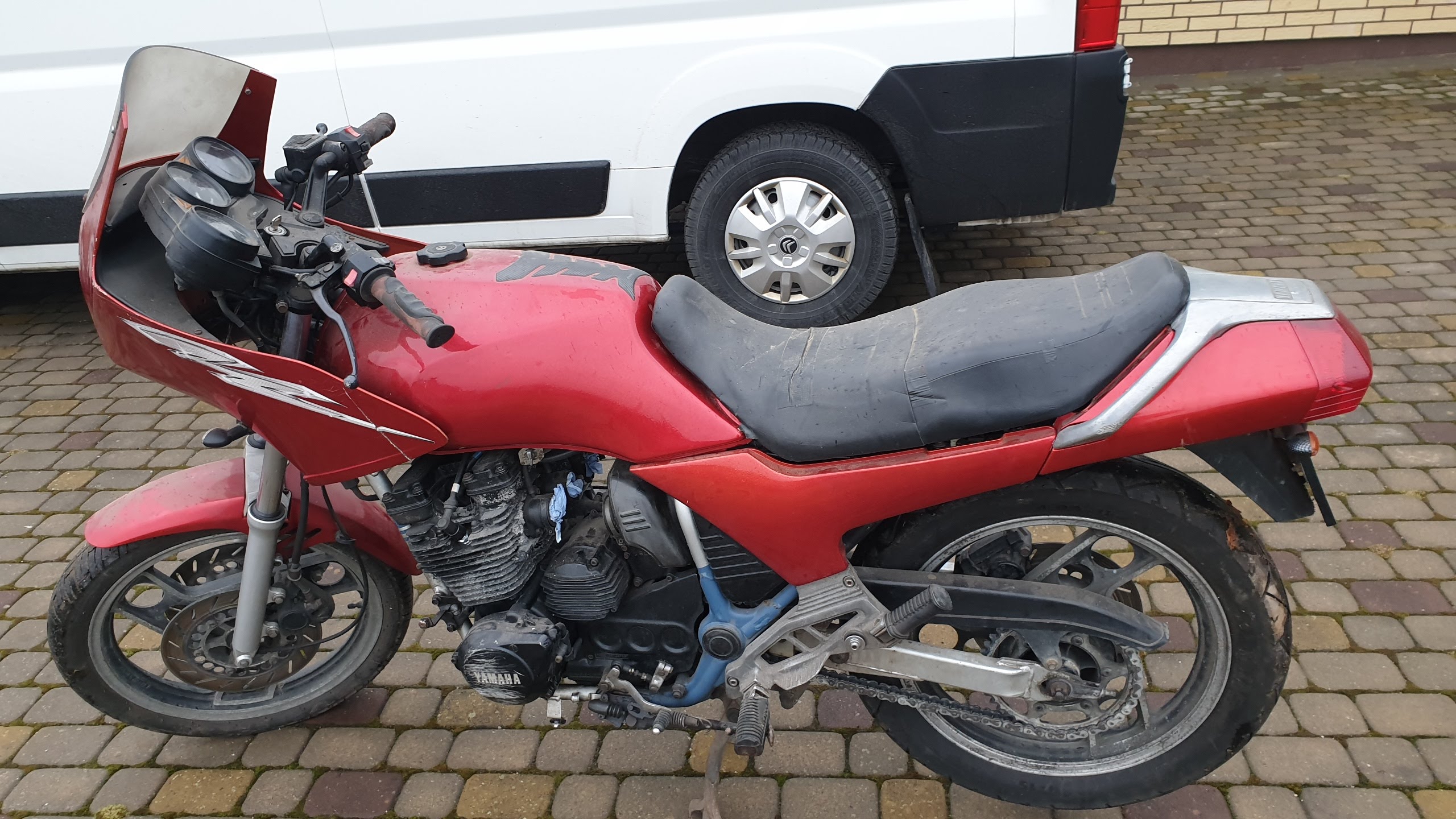

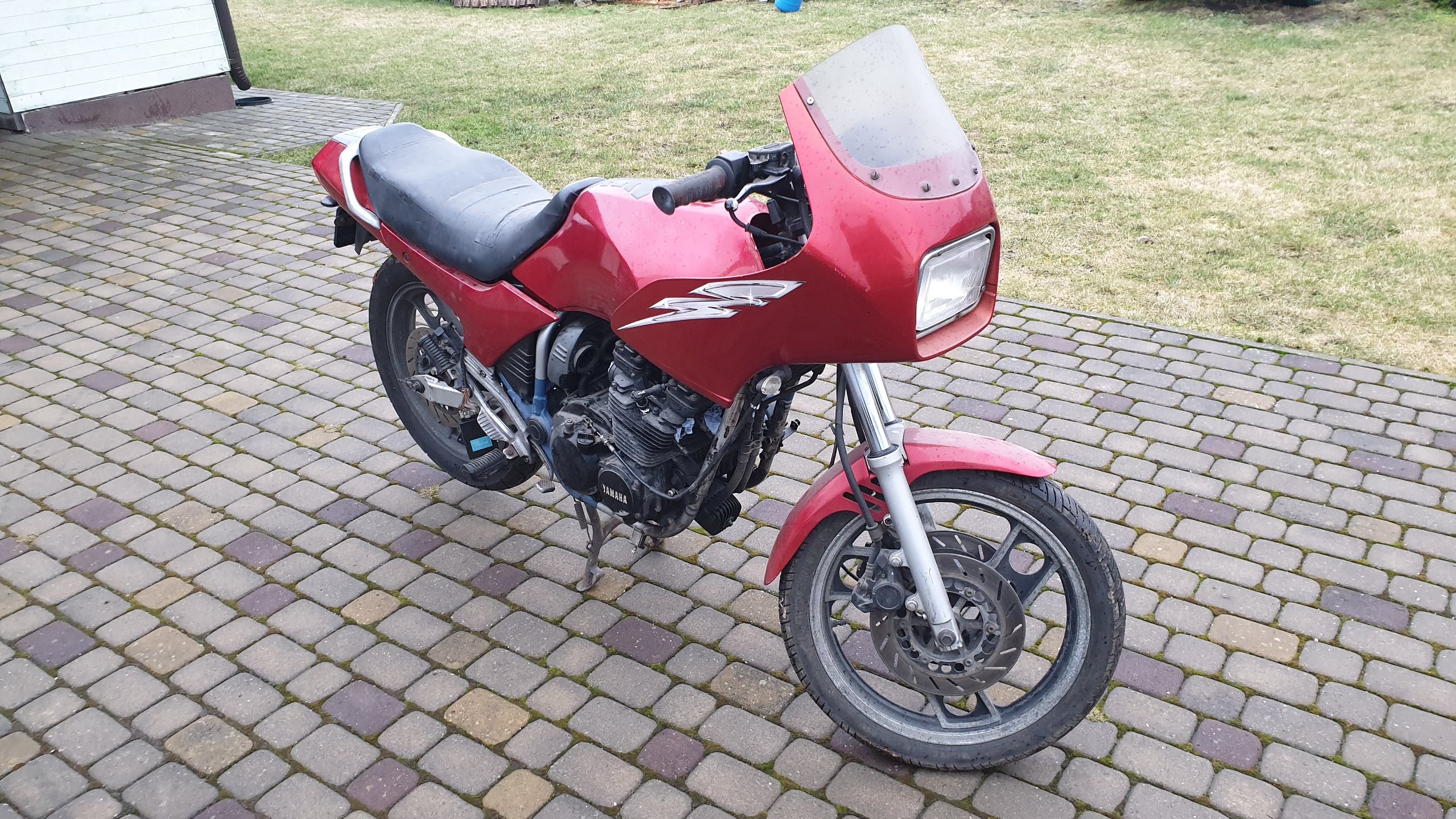

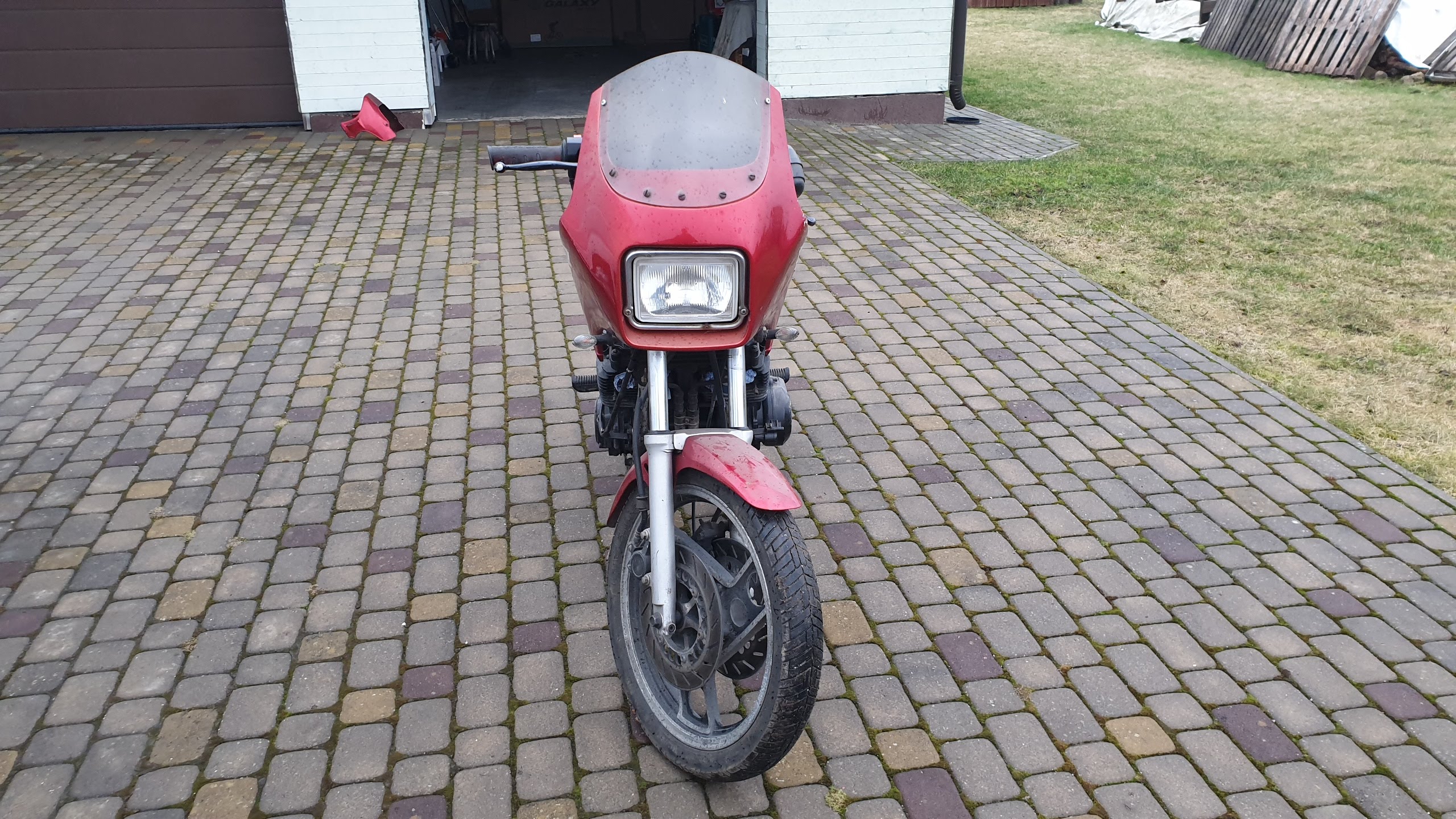

Saabumisel oli selline:
Näeb natuke räsitud välja ning sellisel kujul korda tegema ma teda ilmselt ei hakka. Pigem lähen kas scrableri või trackeri teed.

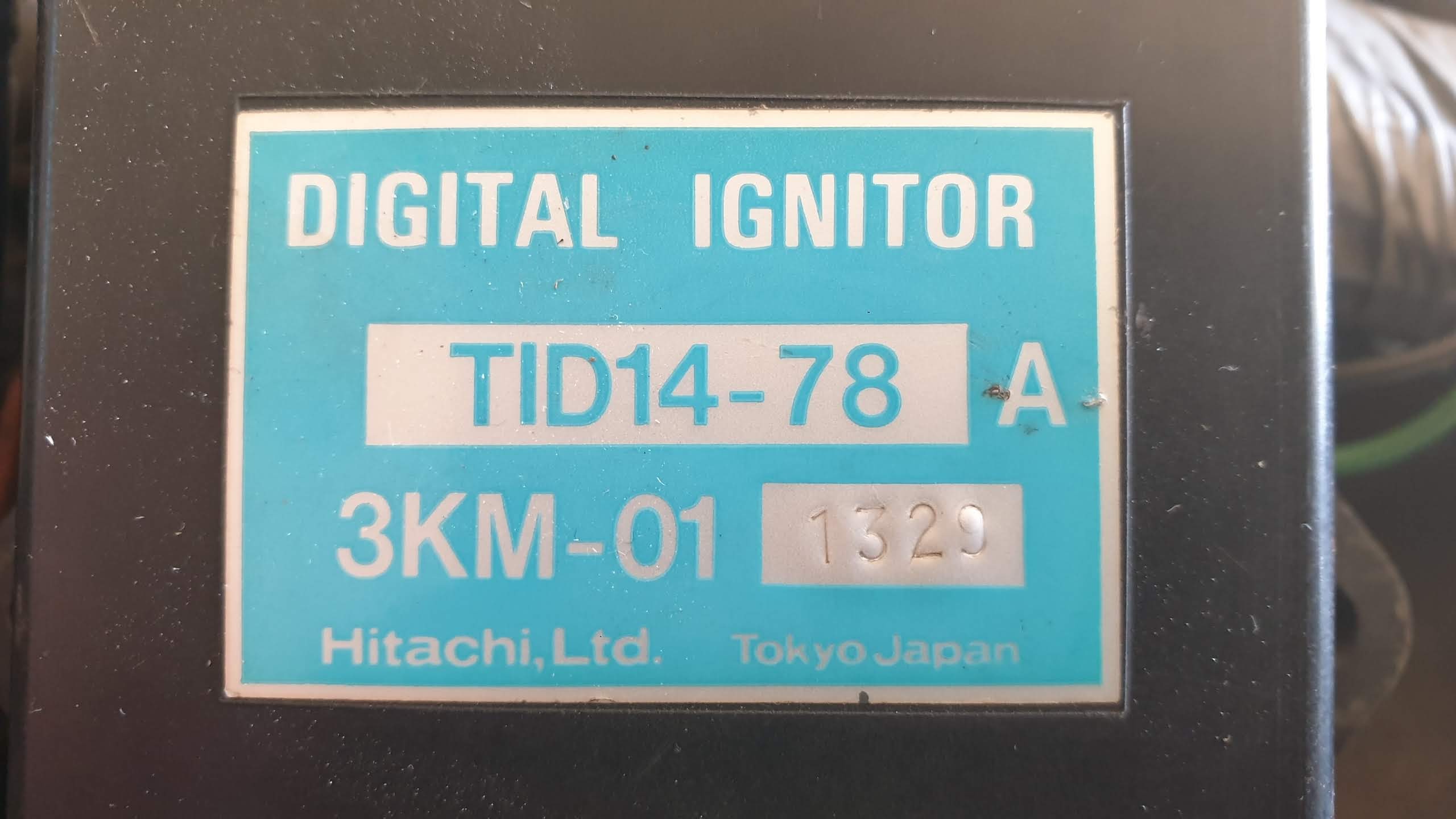

Kas aju vigane? Kas kellelgi on (vaevalt?) töötavat kümne klemmiga aju pakkuda prooviks:

Kontrollimata on aju ise. Yamahakeskuse mehaanik arvas, et see on väga harukordne juhus kui aju ise läbi on, aga muu maailma foorumites olen leidnud, et mõnel juhul on selles ikka viga olnud. Seega, kas kellelgi on olemas aju TID14-78 nagu ülal näha? Et proovida minu aju korras ratta peal või korras aju minu ratta peal. Kui see ka ei aita, siis ma ei tea, kus see kotermann veel on.

Mul XJ900-l on kasutusel TID 14-37, mille sai lahti keerata. Osad jooted oli päris kahtlased, lasin elektroonikul üle joota. Pärast leidsin, et ajusse mineva pistiku sees oli juhe klemmi küljest lahti ning seetõttu sädet ei olnud.
