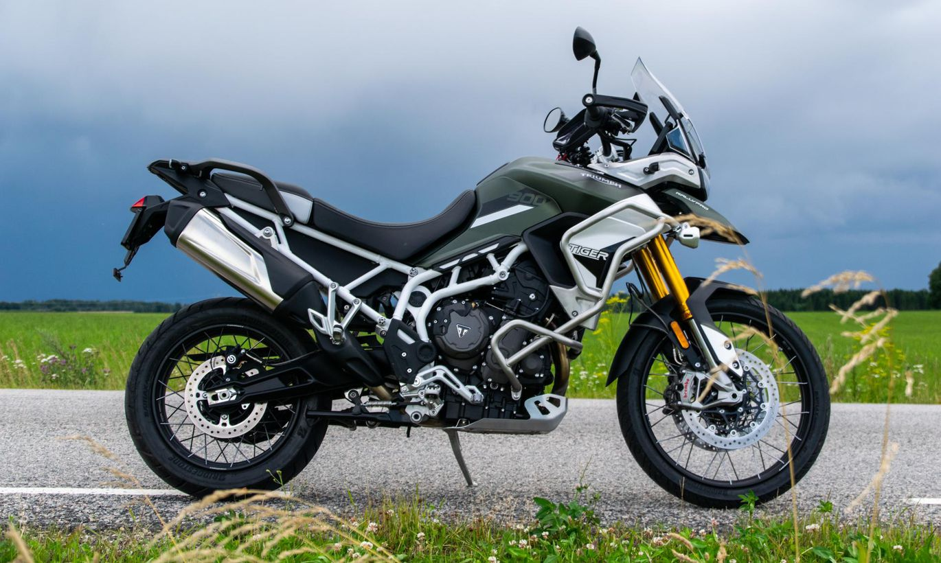

Re: Briti kaslased: Tiger 800 / XC / XR / Explorer
Luksusmaastur! Ei, see on siiski mootorratas. Sõiduproov Triumph Tigeriga
Võib-olla kõlab luksusmaastur pisut segadusttekitavalt, sest jutt käib ikkagi mootorrattast. See on Triumph Tiger 900 Rally Pro.
Loe lähemalt:
https://leht.postimees.ee/7027220/luksu ... 1596023621
Kui ei näe lugeda:
