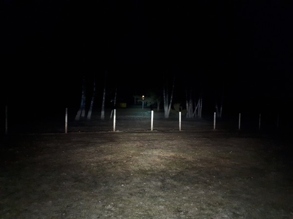

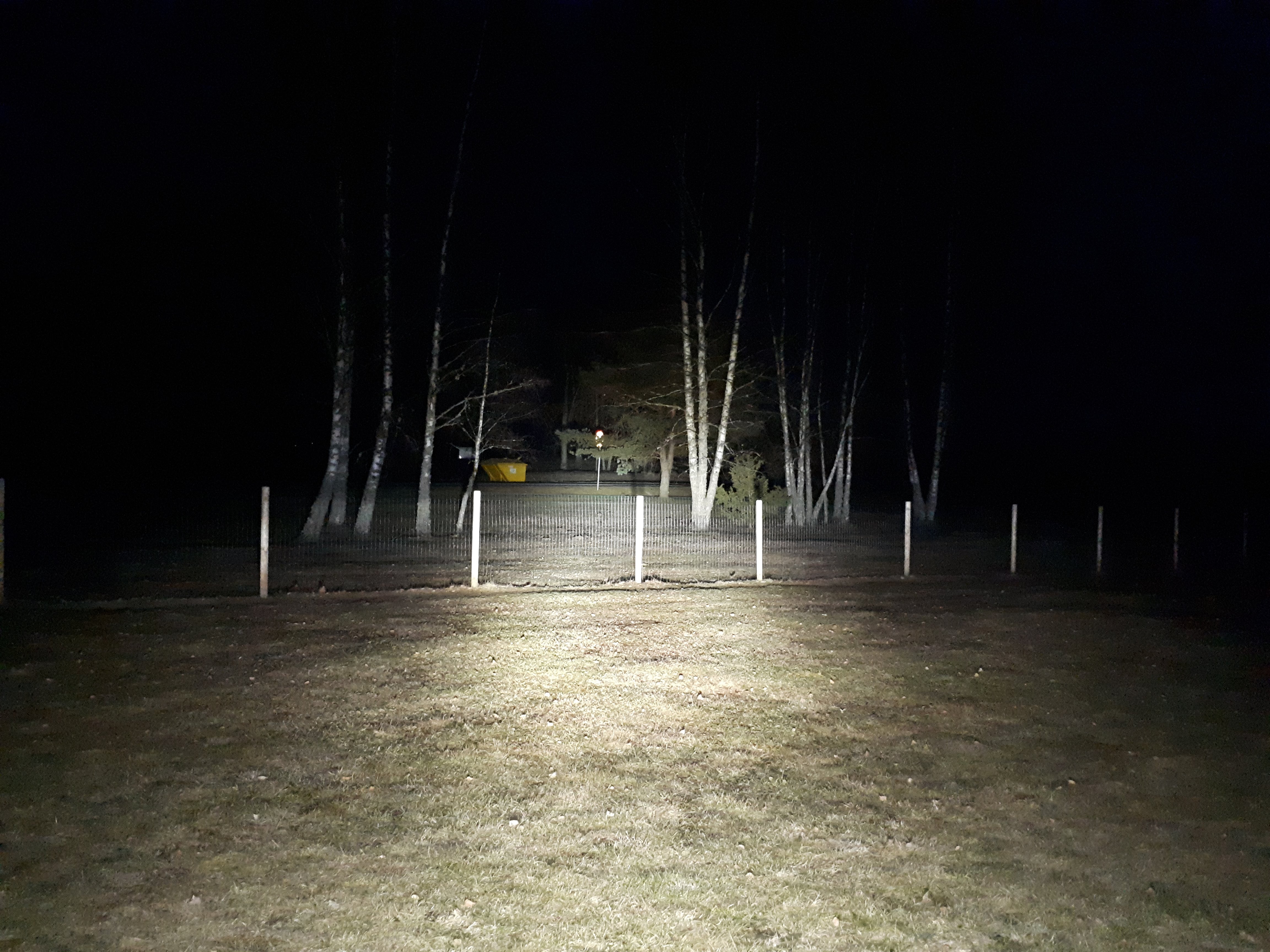

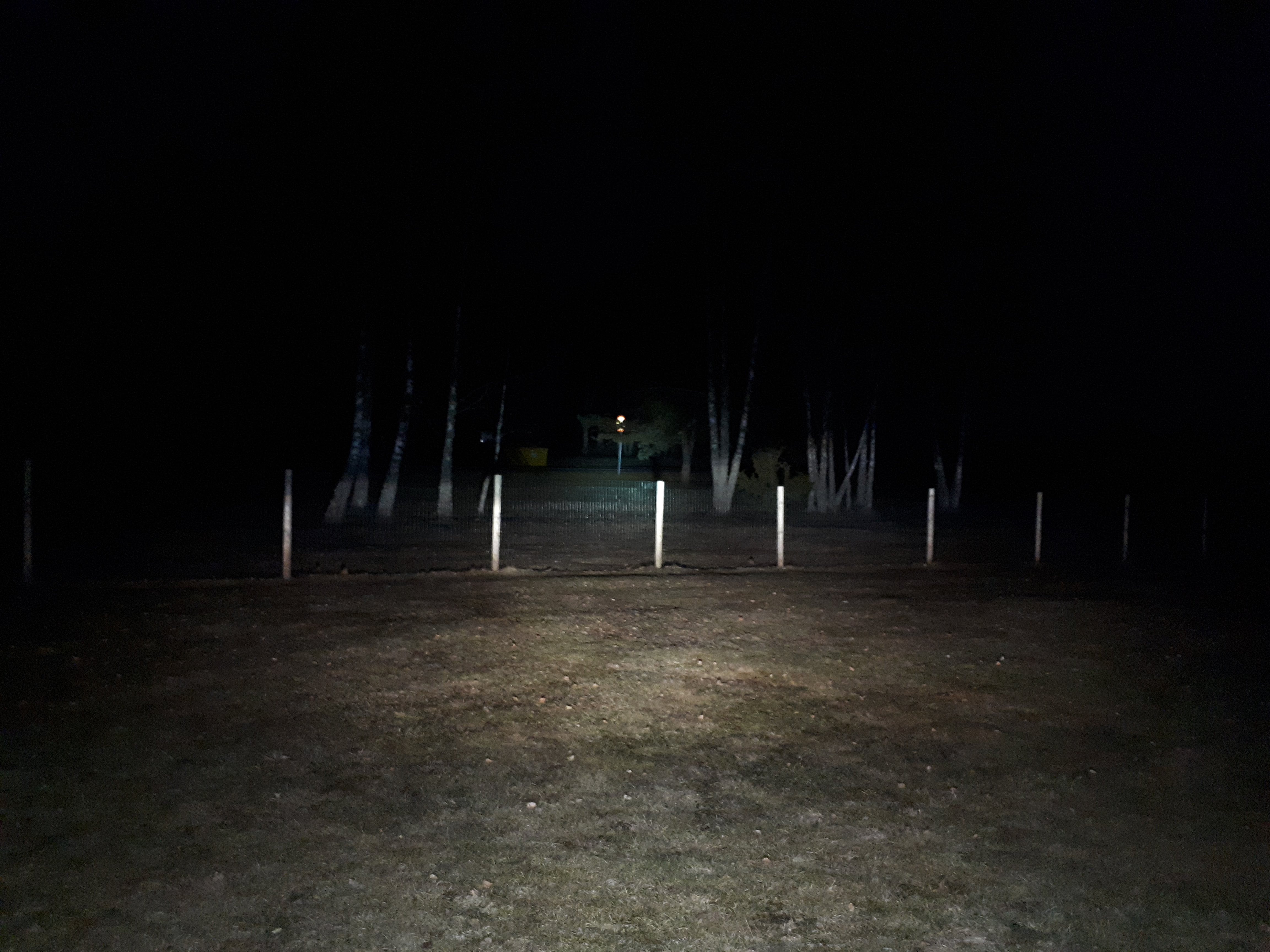

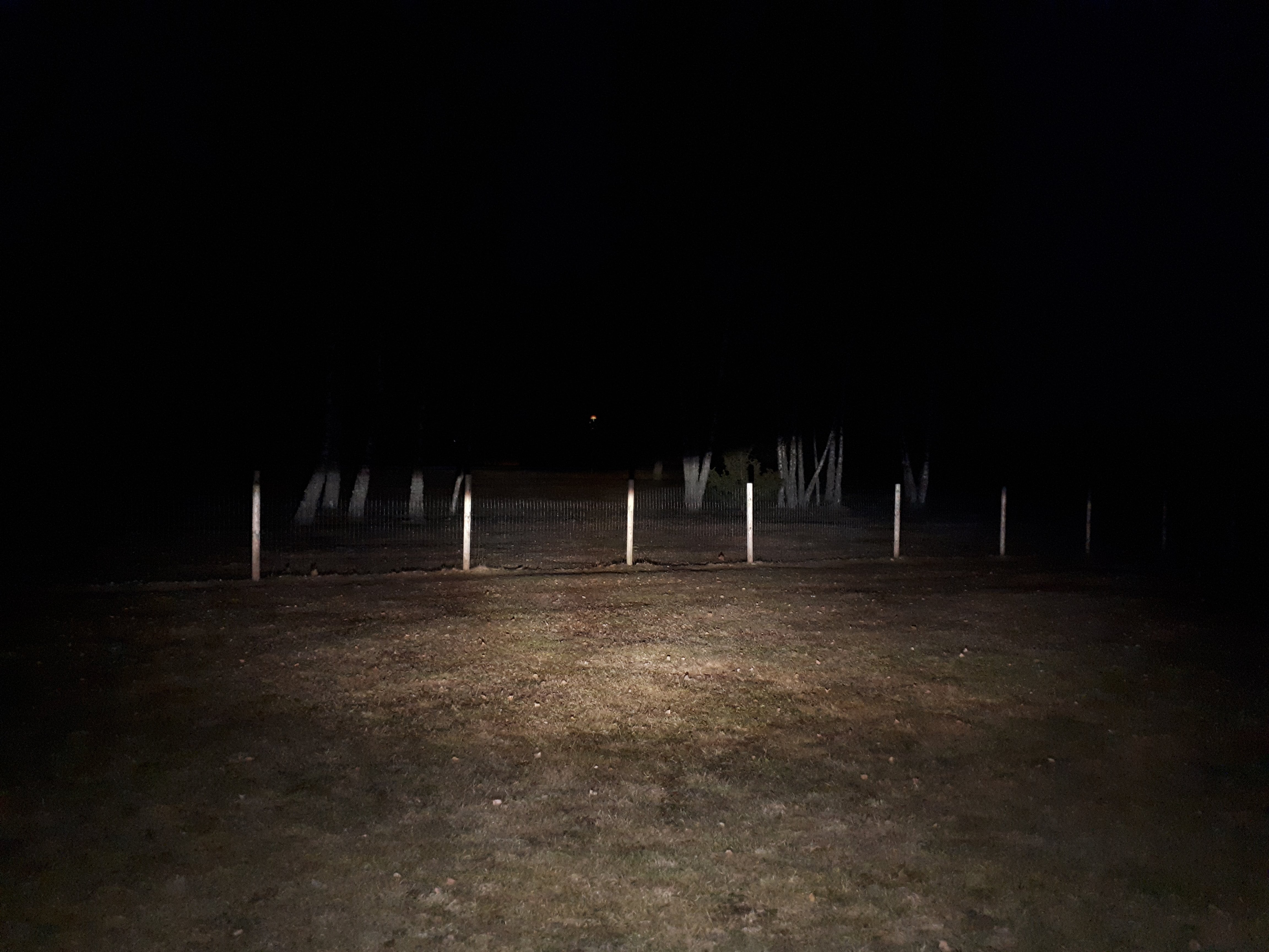

Mul siis mõned pildid HID lampidega(aliexpressist)+Hella HID lisakugtuledega. Lähituli H1 luup ,kaugtuli H3 reflektor.Praegu on LED sees ja erinevus puudub.
Lähituli garaažis
Lähituli
Lähi+kaugtuled
Lähi+kaug+lisatuled

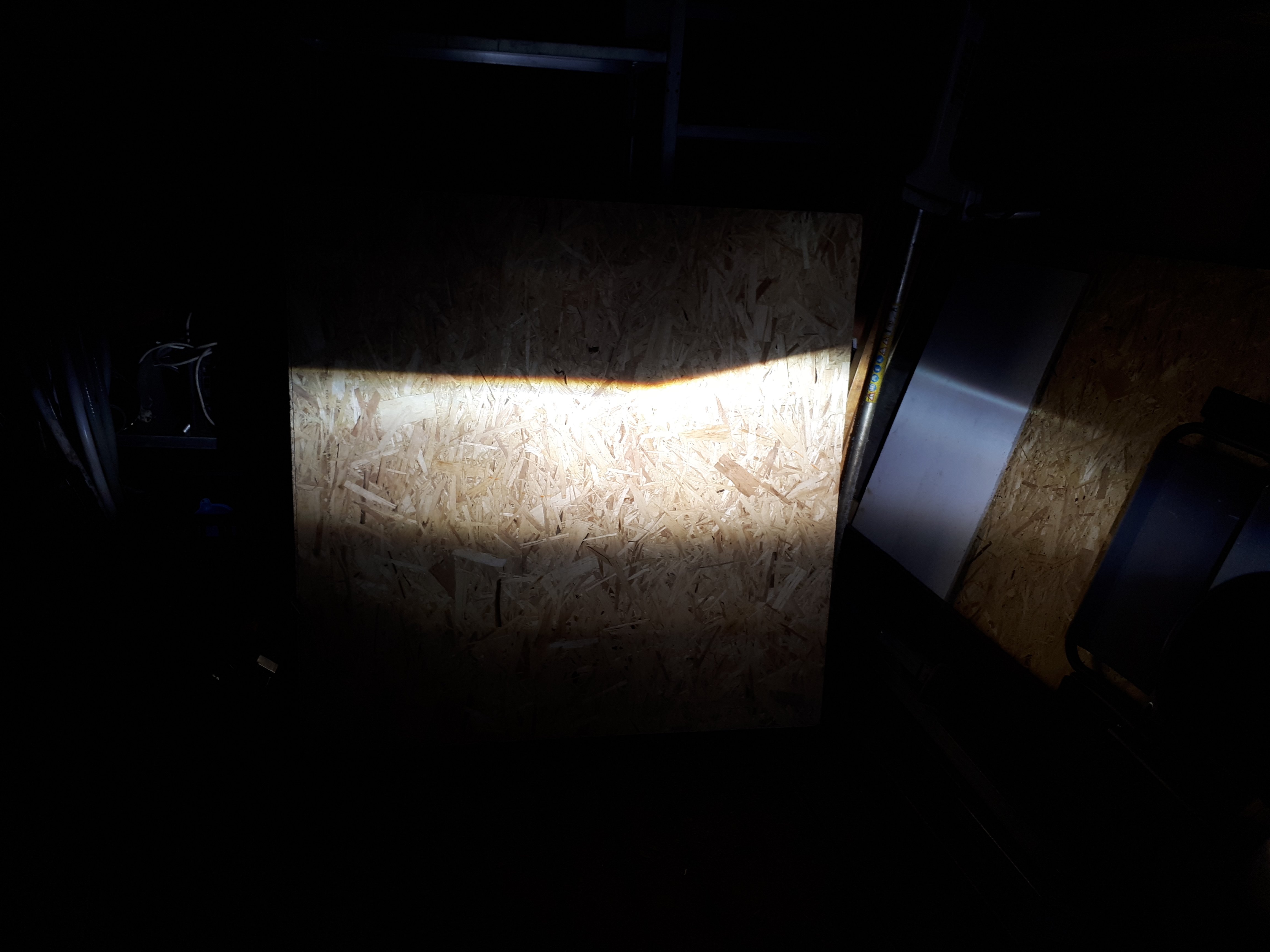

see lähituli on sul ju luubis, mitte reflektoris :)
Näita nüüd seda h3'e reflektorit seina vastas. (kuigi kauge puhul pole ka lõikejoon niivõrd tähtis)
Postitusi: 7412
Tänanud: 1992 korda
Tänatud: 585 korda
simp kirjutas: 29 Okt 2019, 10:41
Mul pole küll pilti,aga H3 HID näitab täpselt sama moodi nagu halogeen. Ma päris kaua kasutasin lähi HID ja kaug halogeeni,kuid siis kui tulid need kiired ballastid turule vahetasin selle ka HID vastu. Enne seda tegin markeriga joonise halogeeni järgi vineerile ja siis panin HID paika ning see joonis ühtis 100% halogeeni omaga. Ta näitab keskel suurema sõõri ja siis külgedele on ka nagu laiendid.
Volvo XC 90-l olid lähituled reflektor HID ja seda ikka tehasest.On olemas ju ka HID lambid D2R ehk reflektori jaoks ja D2S luubi jaoks. Asenduse puhul on ainuke argument,et kui täpselt see suhvel tehtud on ja ei enamat. Ma kasutan juba aastaid maroli.ee tooteid ja veidi kallim hind(kui alist) on kindlasti tasuvam,sest seal on müüjal tõesti pikk kogemus ja jura ta ei müü kuigi see kõik on ka hiinast pärit. Tsiklile on alist ostetud ,aga seal pigem väiksed gabariidi tähtsad.
