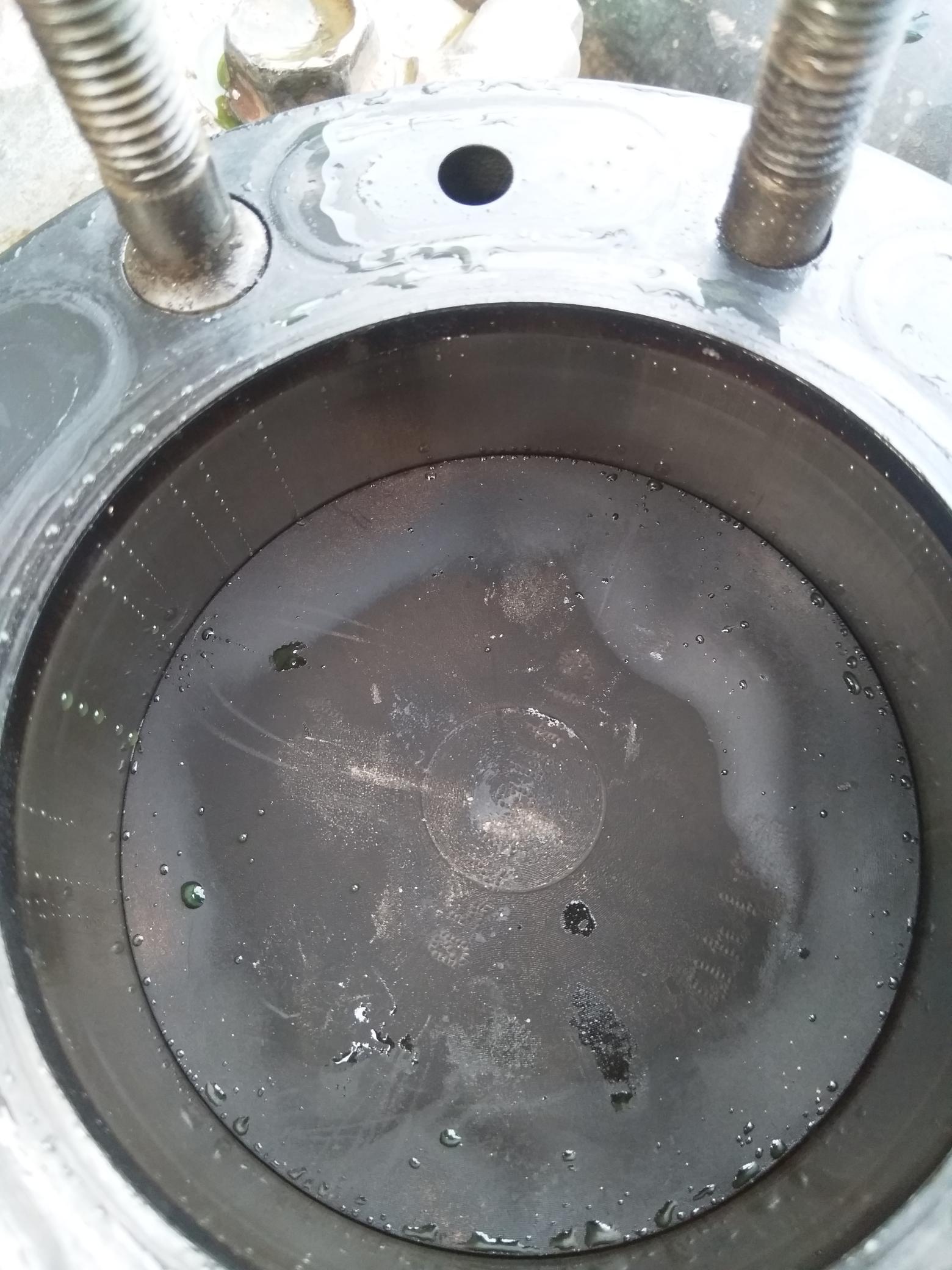

Ok, seda saan hiljem teha. Olemas on veel selline pilt kohe käepärast:

Selle järgi ütleks, et silinder on liiga kõrgel (isegi liiga kõrgel).
Ma uuriks pigem, kas on ikka õige kolb sisse sattunud (liigub ka praaki, omale sattus kunagi praak Wössneri kolb kätte). Selle silindripea jätaks kohe heaga rahule.

Hmm, see on päris huvitav. Kui saladus pole, siis millest selline järeldus? Saaks seda teemat edasi uurida, sees muidu Wiseco kolb.
Seda ma panin tähele, et kui kolb on üleval surnud seisus, siis on silindri ülemise ääre ja kolvi vaheline vahe hinnanguliselt 0,5 - 1 mm. Selle mõõdan täpsemalt üle õhtul. Selle kohta ma isegi küsisin kah ühe inimese käest, kellel oli sama aastakäigu masin kunagi ja selle peale öeldi, et see olevat Ok.

Eks see ülemine, pildil tumedam osa on see milleni ülemine kolvirõngas liigub, mitte kolvi serv, nii et ei ütleks, et silinder liiga kõrgel oleks.

Nüüd olen ma natuke segaduses. Tihendiga pildil ei paista ranti, tihendita pildil on rant (?). Silindipeal pole kraed mis silindri sisse läheks?

Esimesel pildil on kolb üleval ja varjab randi ära. Reaalselt on mõlemad pildid koos tihendiga.

Aga on see ikka kindel,et squish on liiga suur? Need mõõtmised on ju ka käepäraste vahenditega tehtud. Mill siia mill sinna kes seda ikka teab kuhu poole täpselt :)
