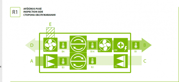

Vahepeal olen siis niipalju targemaks sanaud, et kubu toru tuleb E pealt sisse. A on välisõhk sisse, B on õhk tuppa, C on siis toast tulev õhk ja D on siis väljuv, kuhu läheb siis ka kubu.
Ma saan aru, et kõik tahavad maailma parandada ja huvitab rohkem mis seade seal on ja kuidas töötab ja kuidas ühendatud. Kuid küsimus oli siiski, et kui on kubu torul on oma mootor kas siis kubul endal peaksid ka mootorid olema ja/või kas neid annab eemaldada näiteks lihtsalt, kui ei pea olema.

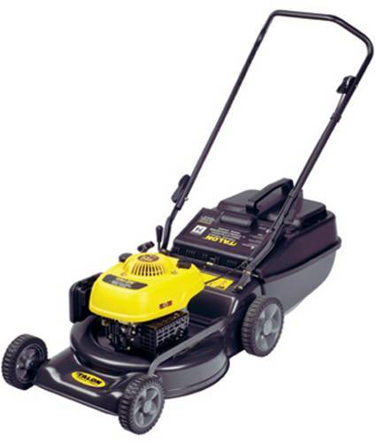

Staažiga 4taktiline niiduk hakkas soojalt suitsema ja õli lahmama. Õhufiltrisse ka. Karterituulutus on vaba. Surve karteris? Varuosi vaevalt leiaks, Talon/Jenn Feng, lammutada ei viitsi. Äkki rõngas kinni? Kumba proovida - carb/brake cleanerit silindrisse ligunema või karpasse vett pihustada täie laulu pealt? Või enne leotaks üleöö ja siis water treatment selga?
Sellistel ventilatsioonikeskseadmetel peaks olema kubuühendus pärast väljapuhke ventilaatorit (skeemil olev ventikas ei teeninda pugu), isegi kui on enne, siis ei suuda see tekitada piisavat tõmmet, et kubu all tekiks piisav hõrendus toiduvalmistamise aurude äratõmbeks.
Need ventikad teenindavad ruumiventileerimiseks vajaminevat õhuvahetust.
Selliste liideste ainuke mõte on selles, et ruumidest väljaviidav õhk kasutaks ühte kanalit läbi kandevkonstruktsioonide.
Parem on kui paned ventilatsiooniseadme täpse margi siia, muide keskseadme tootjatel peaks olema ka kubu ühendamsieks vastav juhendmaterjal olemas.
Seega pane tavaline kubu, millel mootor ja valgustus sees ja millel HEAD filtrid, sest igasugune rasv ja heitõhk mustab venilaatoried. Üks on kubu enda mootor, palju kulukam on hooldada ventilatsiooniseadme ventilaatorit...
Kui vähekenegi võimalik tee köögikubu väljatõmbeks oma kanal, mis ei ühti ventilatsiooniseadmega.
Muruniiduk:
See silndri sees rõngaste leotamine õnne ei too.
Proovida ju võid, siis ehk õnnestub või kindlustad uue niiduki ostmist.

Ma pakun,et selle muruniiduki probleem pole mitte rõngaste kinni olekus vaid mootori üleüldises kulumises. Üldjuhul need mootorid on mitte remonditavad(osad puuduvad) ehk lahenduseks vahetus või uus niiduk. Vennal kulus Husqvarna raideri mootor 3-4a nii ära ,et pani uue. Kuna tegemist oli kallima aparaadiga,siis oli pointi,aga käsi niiduki saad ilmselt uue osta selle mootori raha eest.
Briggsi ja Tecumtechi mootor on igast asendist remonditav. Kuniks mootoriploki vahetuseni ei lähe, on isegi suht mõistliku hinnaga. Mul on hetkel omal kodus laual laiali nii 12,5hp kui 20hp mootorid ja varuosad tulevad reeglina 2-3 päevaga kõik ära. Esmalt tuleks selgeks teha mis mootor peal on.

hmm kirjutas: 05 Juun 2019, 11:26
Tundub, et rumalus on vahest natukene isegi ravitav :ner:
Seade ise tundub olevat see: https://www.komfovent.com/en/product/do ... /?ref=2346
Vahtisin nüüd natukene ringi elamises. Kööki on toodud 2 lülitit. Üks avab kobu toru klapi enne seadet ja teine lülitab seadme nn täisvõimsuse peale. Kuna elamise sain alles eelmine nädal kätte siis kohe lammutama ja ehitama ei taha/viitsi hakata. Aga tundub, et tuleb võtta tavaline kubu ja tulevikus siis mingi valemiga teha see ümber, et kubu väljuv ei läheks läbi seadme vaid otse välja. Ja eks siis tulevikus saab mõelda kas sinna veel mootor lisaks panna või mitte.

EDIT2: Kui see skeem mille sa ettepoole postitasid on sinu seadme oma, siis on kõik OK. Oluline on, et köögi väljatõmme ei pääseks reostama soojusvaheteid - sul ühendus pärast soojusvahetit ju.
