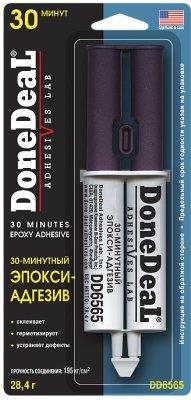

Re: Keemiline metall. Kus, milleks ja kuidas kasutada?
Virks kirjutas: 25 Mai 2019, 20:38
J-B Weld, aga eestist vist saada ei ole.
Sarnase asja leiad siit, küll teine tootja aga peaks olema samad omadused. https://tinyurl.com/y2j43yrh
Jahutusvedeliku osas sõna ei julge võtta aga ma olens sellega bensiinipumba kokku liiminud ja 3 aastat hiljem on pump ühes tükis ja kannatab 32PSi surve ilusti ära.
Macintosh kirjutas: 25 Mai 2019, 23:07
Kui andmeid vaatas, siis ei ole samad omadused. Isegi sarnased mitte.
Otsisin sarnast toodet. Tugevus ja töötemperatuur olid olulised (õhkjahutusega mootor). Ainuke, mis sõelale jäi oli J-B Weld.
