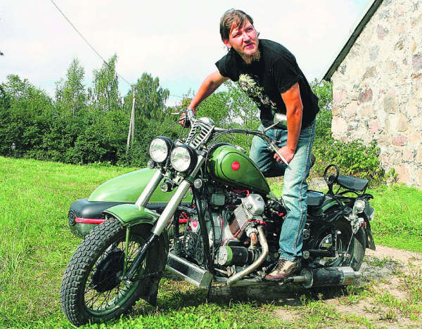

ühel otepää üritusel nägin ühte külgkorviga ratast, millel oli mingi diisel külmutusagregaadi mootor peal hoopis. aga ei mäleta enam, et kes see oli ja mis ratas see täpsemalt oli. Kuid nägi väga äss välja ja toimis ideaalselt.
Võibolla nägid seda, millest siin artiklis pilt ja jutt.
https://dea.digar.ee/cgi-bin/dea?a=d&d= ... 100918.1.6
Seal on küll mainitud, et vibrotalla mootoriga.

Oli jah see:

Pisike update:
Hetkel siis käivad ettevalmistused, et dokid korda saada ning masin arvele võtta. Praeguse plaani järgi ümberehitus talveperioodil.
Oma nõu ja jõuga aitab mind Peterson Garage meister Mart kes on tuntust kogunud oma custom ratastega, näiteks tsikkel mille südameks tuksub 4-2 liitrine V8 Mercedes-Benz'i mootor. Loe rohkem https://motomess.ee/uudised/tallinna-mo ... BAUBc2AcY0
Mart on veel napakam kui mina ning oli kohe käpp abistama masuudipressi projektiga :mrgreen:
Projektipilte saab vaadata siit: https://drive.google.com/drive/folders/ ... sp=sharing
