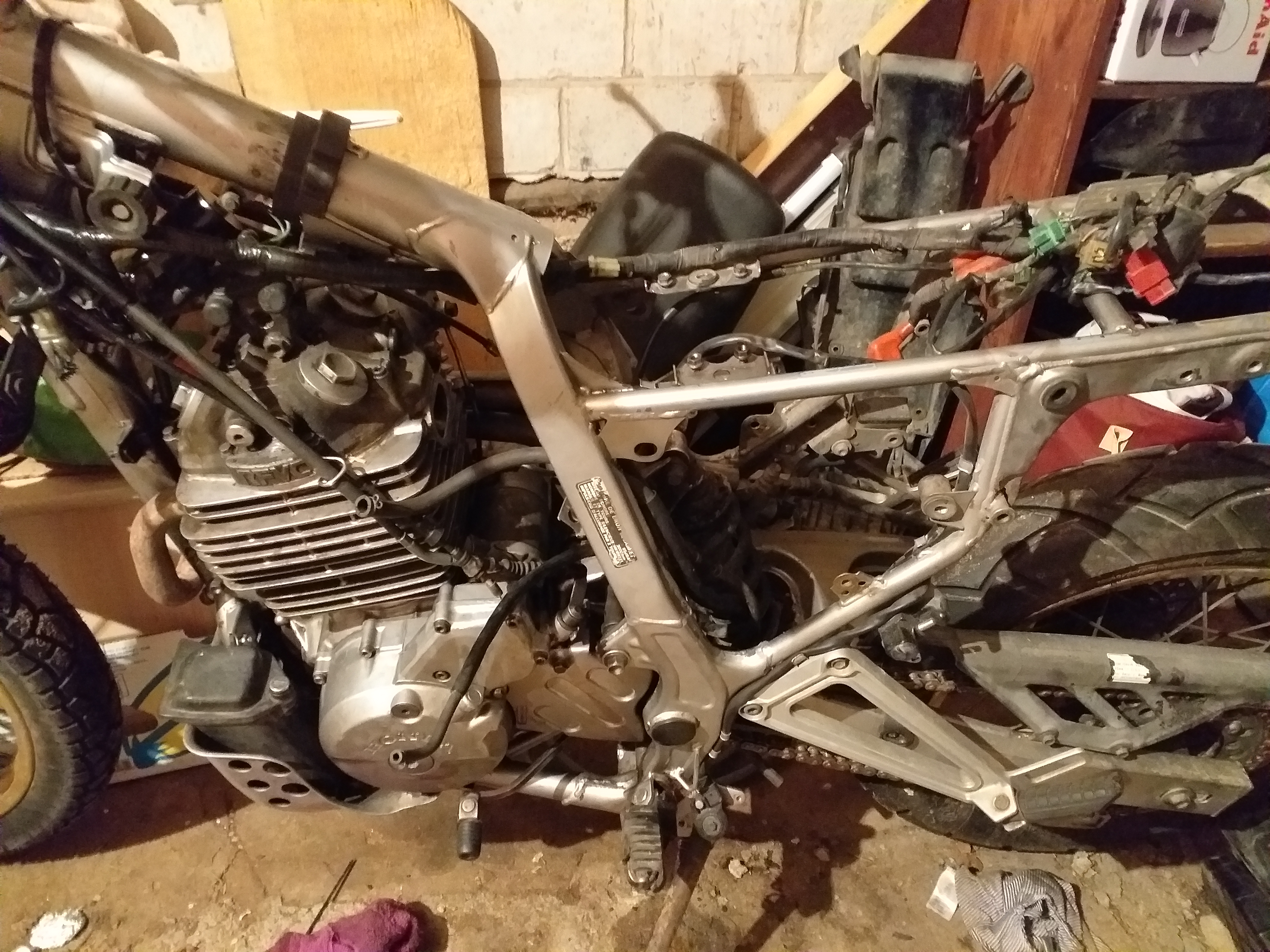

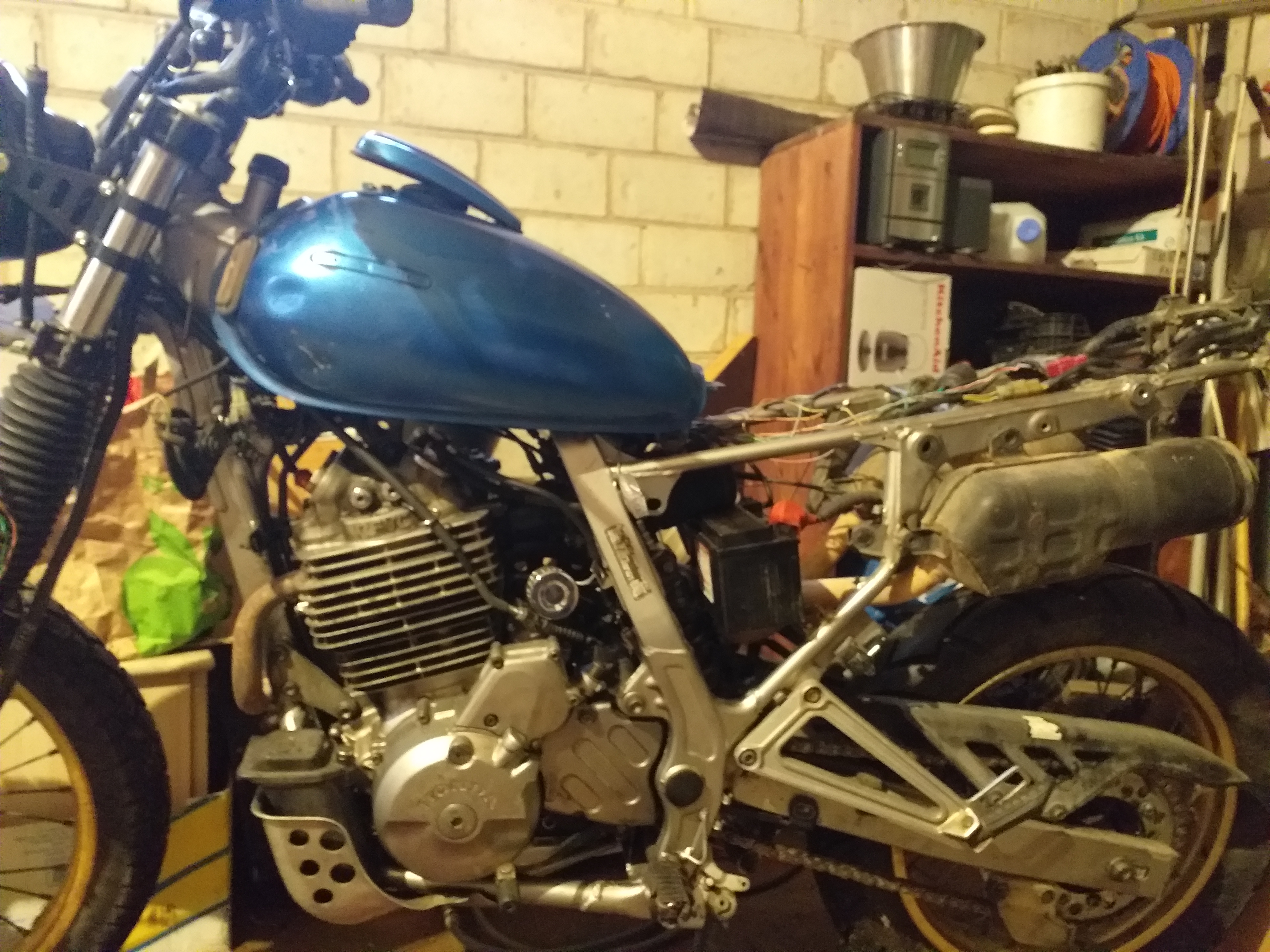

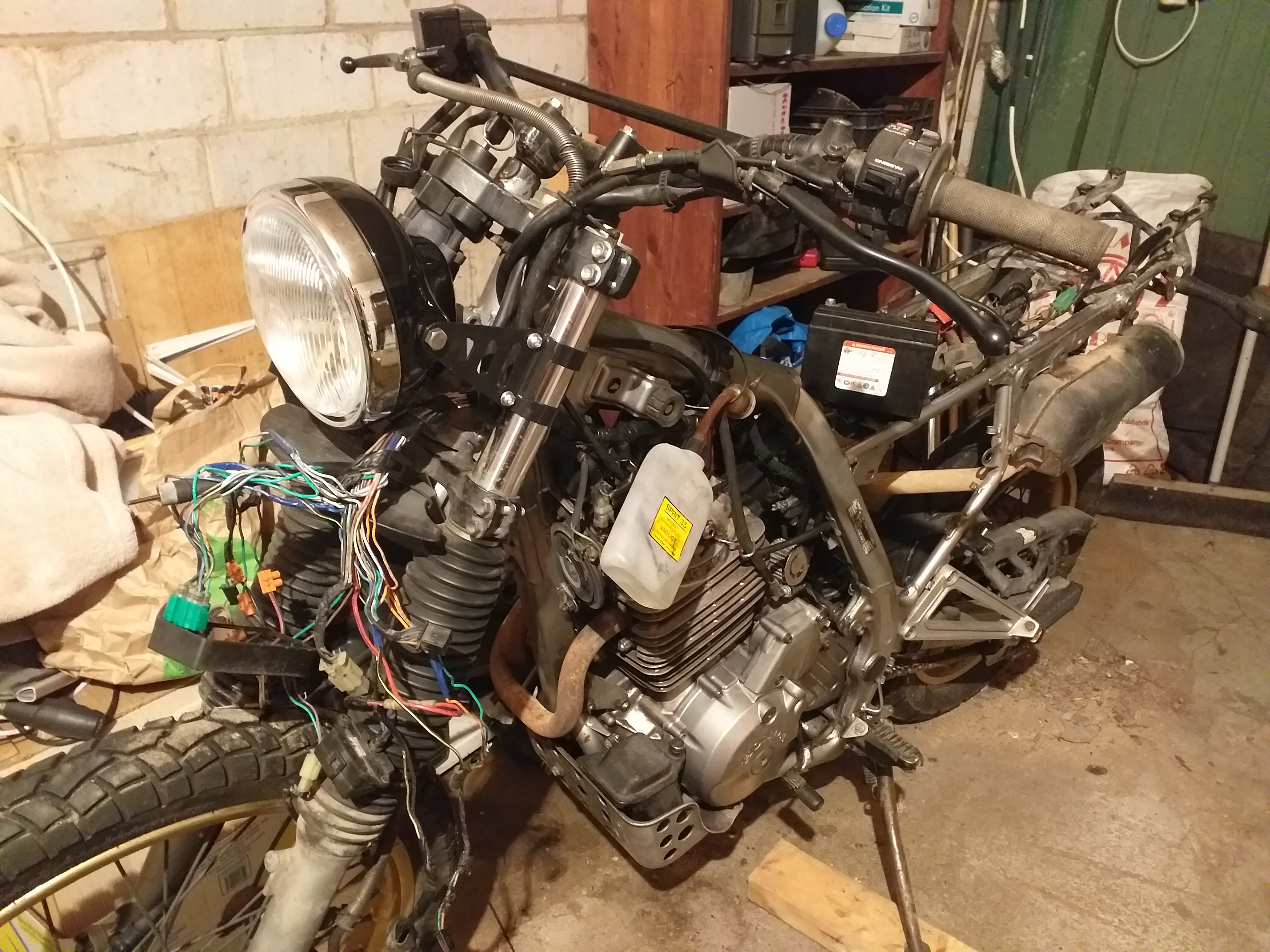

Polegi nagu kaua tsikli juures asjatanud...
Vahepeal sai igatsugu paake proovitud ja sätitud ja tulemus oli suur 0
Kuna esitule klambrid, suunakad ja releed on siia poole teel siis mõtlesi, et hakkan tagaosa lammutama.
Domikas on ikka eriline $€6{[£1@, airboxi eemaldamiseks pidi isegi sumpad maha keerama :?

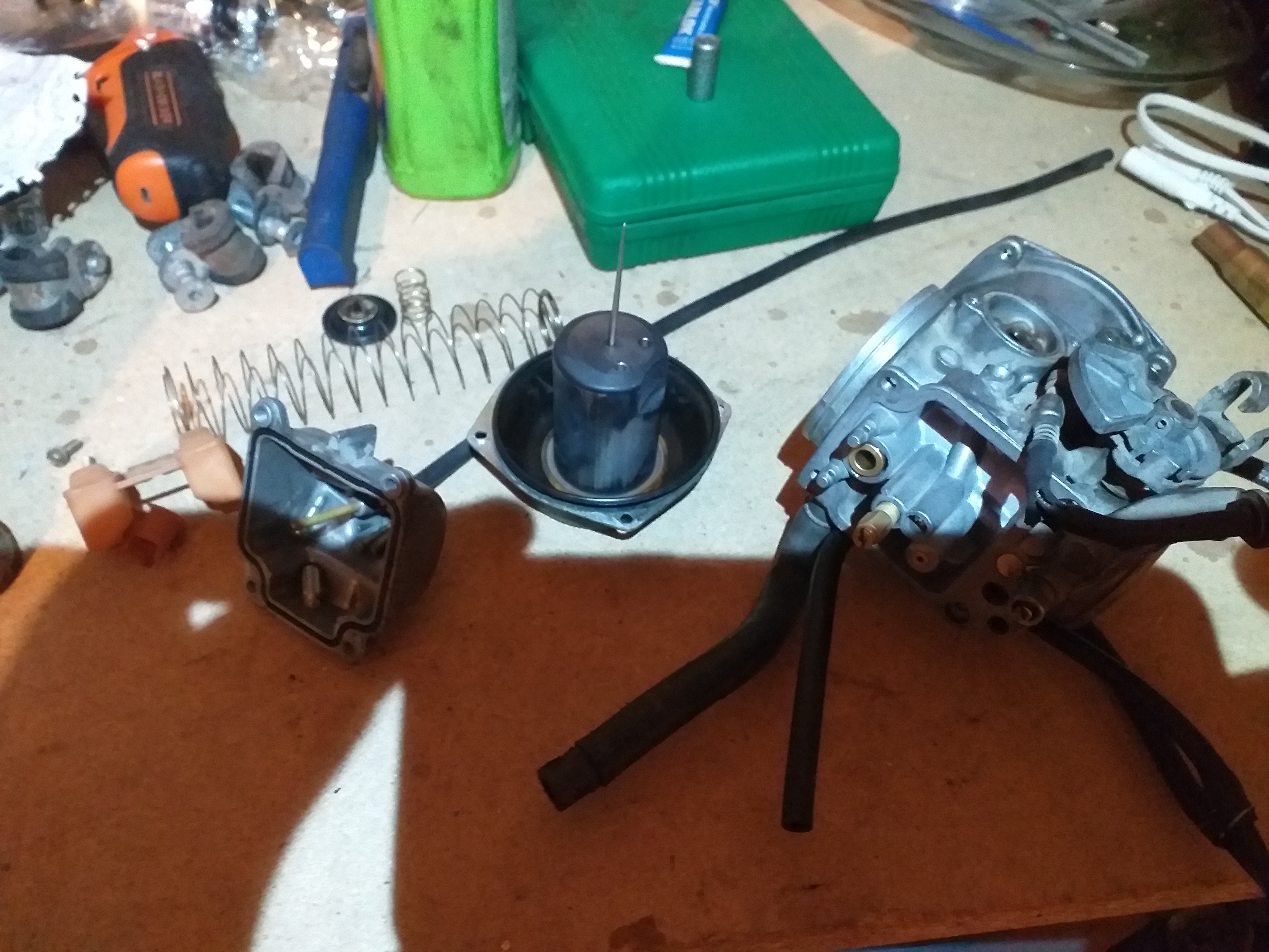

Kui juba nii kaugel, asi see karpa maha võtta. Töötas teine kenasti aga kuna tuleb uus filter ja moditud väljalase siis "näpin" teda natukene..
Asjad käes siis tuleb kogu kola, mis ennem tule juures oli, kuhugi p***e alla mahutada...
Postitusi: 6838
Tänatud: 465 korda
Re: Yeekim domineerib

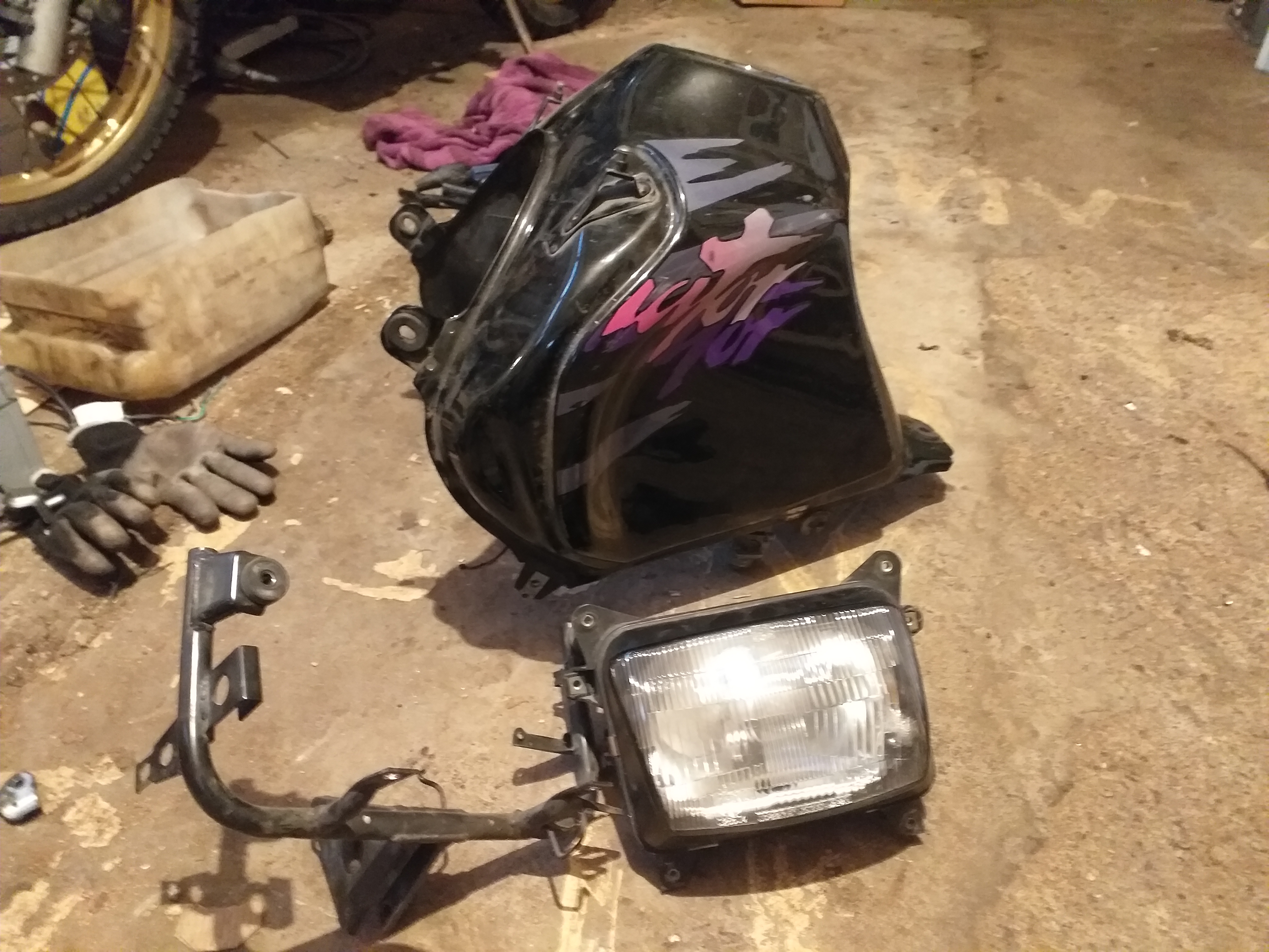

Nii, seoses pakituvi saabumisega, sai jälle garaages (terv. Pühak :bsmile: )asjatatud.
Esitule klambrid koos tulega prooviks küljes. Kaasasolnud mutrid/poldid olid uus "tase" nii pehmet metalli ei oleks küll hiinlastelt oodanud- vist andsid juba mingi paari Nm juures üle :wack:
Ja siis algas (kestab veel) porr- juhtmemajandus! Esimese asjana läksid igatsugu mittevajalikud andurid ja märgutuled: küljejalg, selle märgutuli jne.
Huvitav, mitukümmend meetrit juhet lõpuks üle jääb?
Tellisin lõpuks saksmannide e-bay'st ka paagi, pole õrna aimugi, kuidas see sobima hakkab :wack: Vähemalt päritolu, HONDA, ja nähtud pildid sisendavad mõningast lootust...

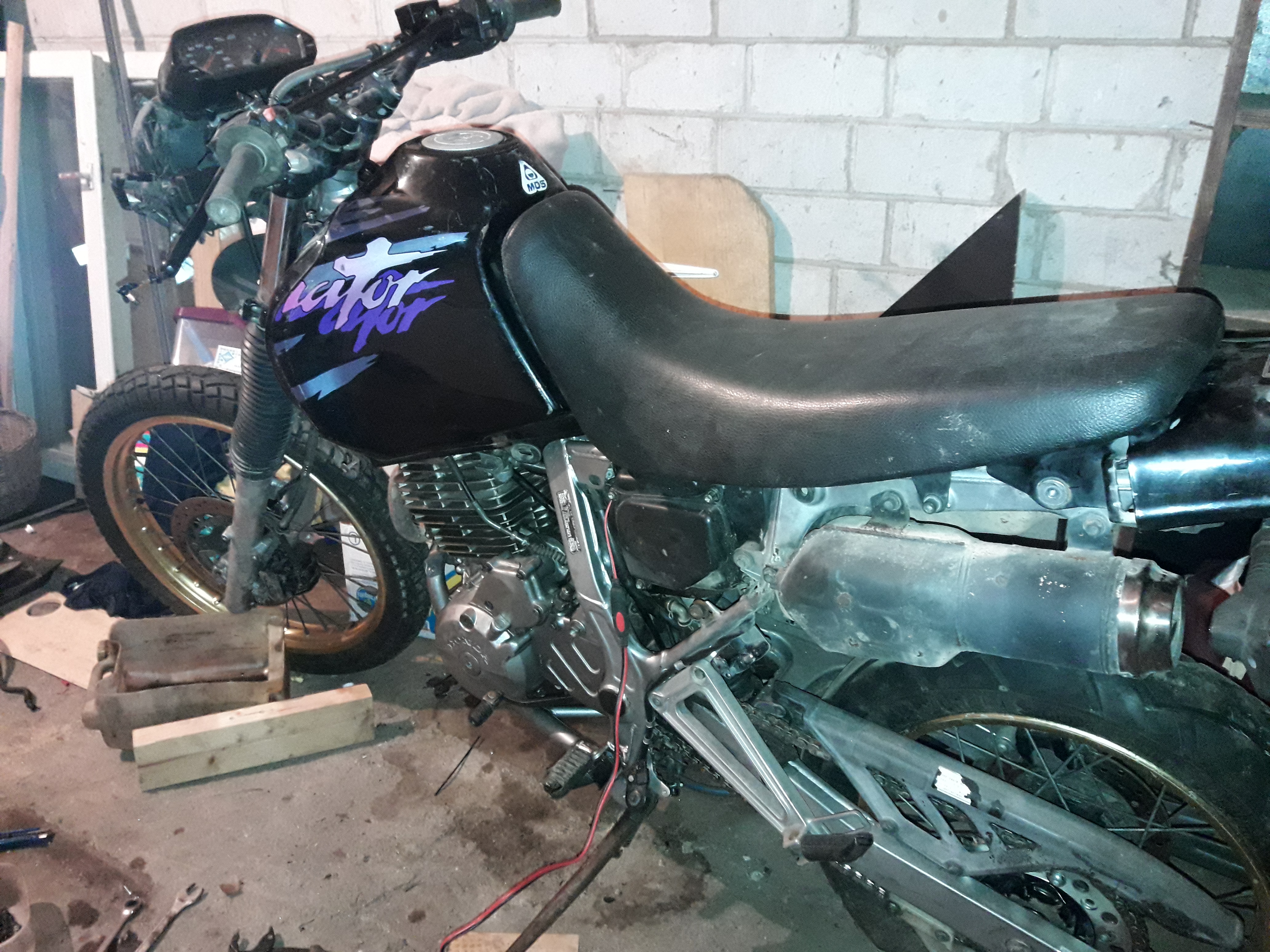

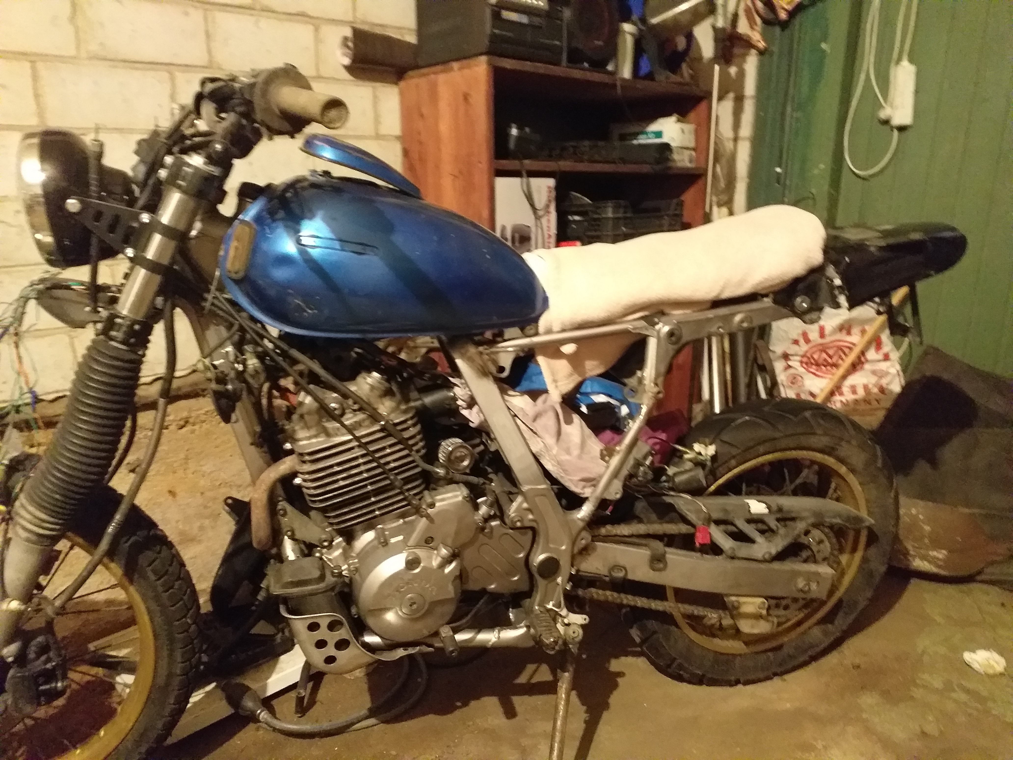

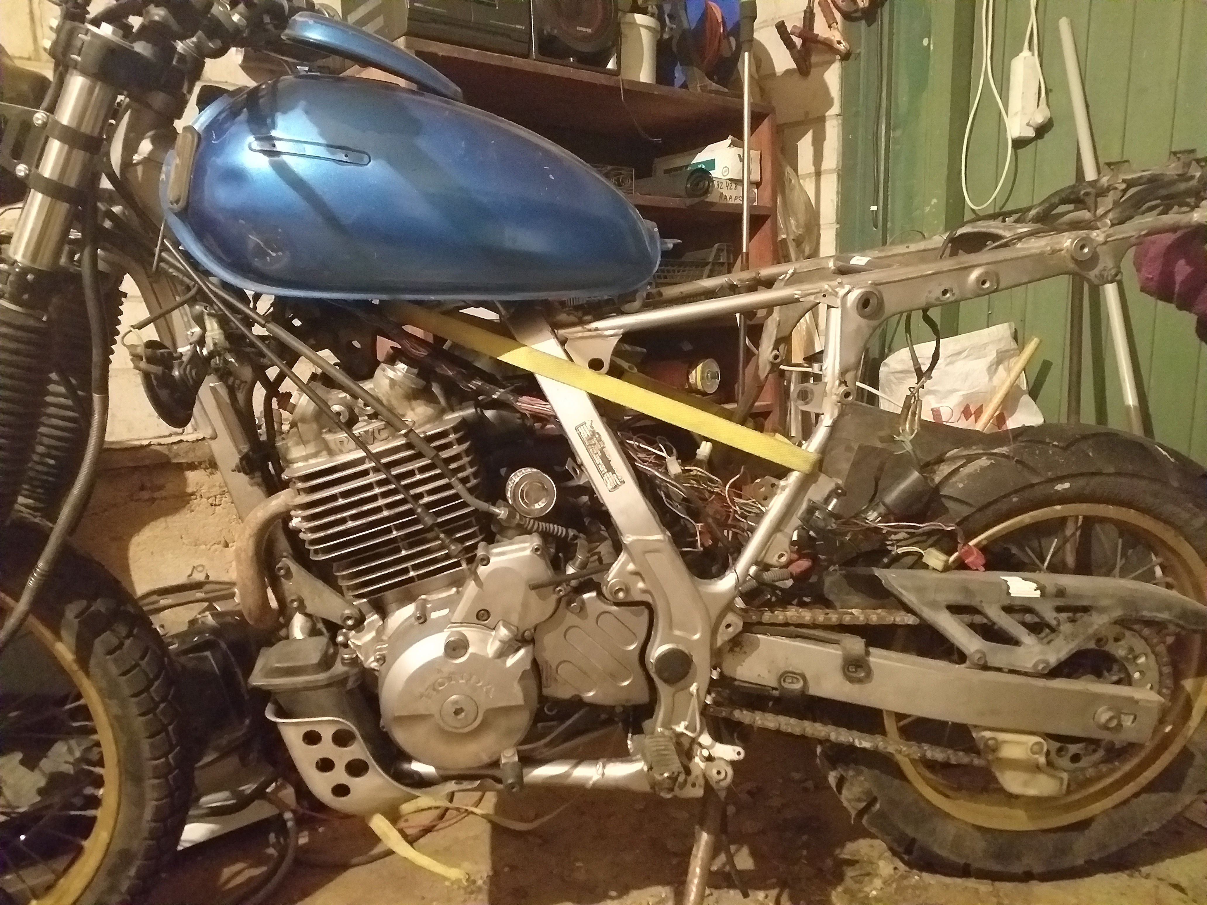

Tänase õhtu võib kokku võtta sõnadega:"Anna lollile relakas!"
Süda ei andnud rahu ja otsustasin paagi ja sabaraami natukene rohkem ühele joonele ajada, päris sirge ei tule aga natukene parem ikka kui 21.03 pildil.
Praegu hoian koormarihmaga paigal, natukene, cent paar tuleb veel üles'
Teine hea asi on see, et saan istumist natukene kõrgemaks, originaalis olin suht kägaras....

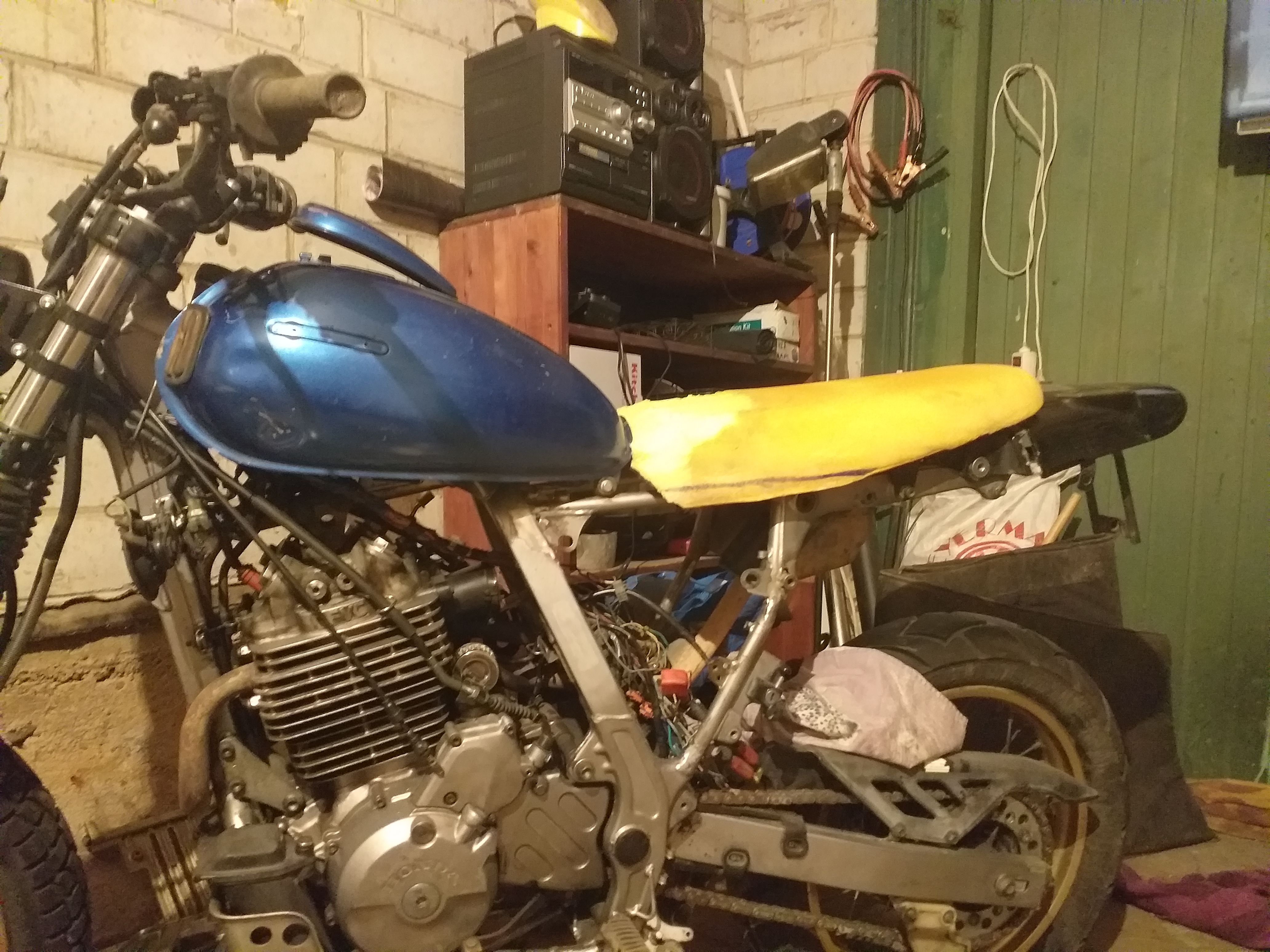

Nonii, nüüd ma tean, miks Vincent van Gogh omal kõrva ära lõikas...
Käin ja siblin nagu mingi inspiratsioonipuuduses Salomon Vesipruul mööda garaaget ja nuputan, kuidas edasi :|
Sain raami "oma kohale", tekitan paagi kinnitused, jõudu annab "Cuba Libre" .. :?:
Variant A)
Kärbitud originaal sabaraam suisa karjub mingi maski või tuuleklaasi järele.
Viskasin vana päevateki ka raamile, et kuda siis sadulaga:
Visates õli tulle rehvide teemal:
Antud tsikli all olevad 3a vanad SAVA rehvid on tunduvalt "plastikumad" kui mu cruiseri 15+ Dunlop D404'd
Take that :!:

Kalapea
Postitusi: 1059
Tsikkel: Mõni Ducati
Asukoht: Pärnu / 559I7I9O
Paak eestpoolt alla viia, saab sadula ja sabaga sama joone peale.
Esituli sisse ja natuke allapoole, muidu praegu üritab ratas üle aia naabrinaist piiluda.

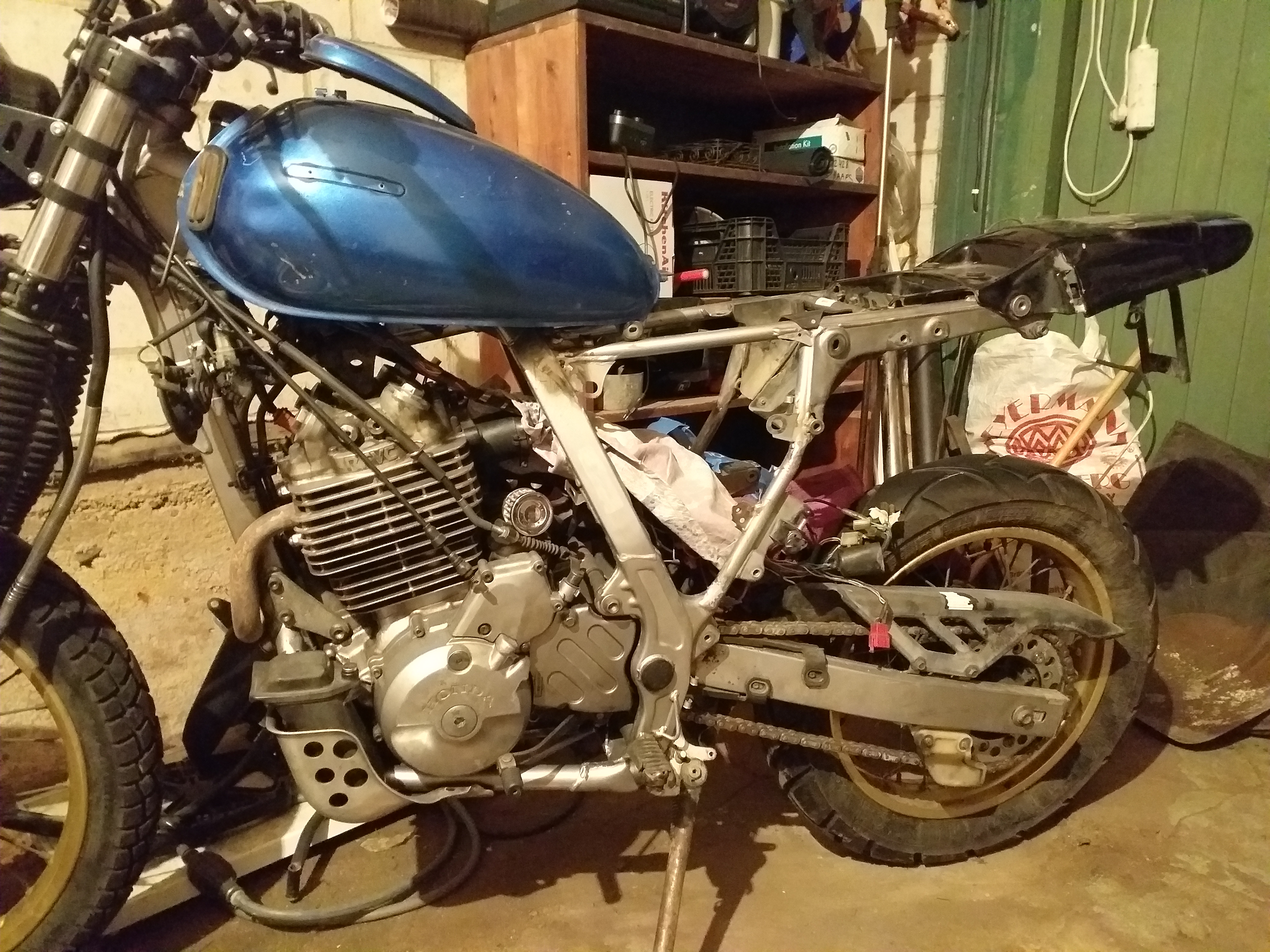

Natukene sai istme kallal askeldatud:
See must triip on koht, kust' ma veel lõigun, vist :roll:

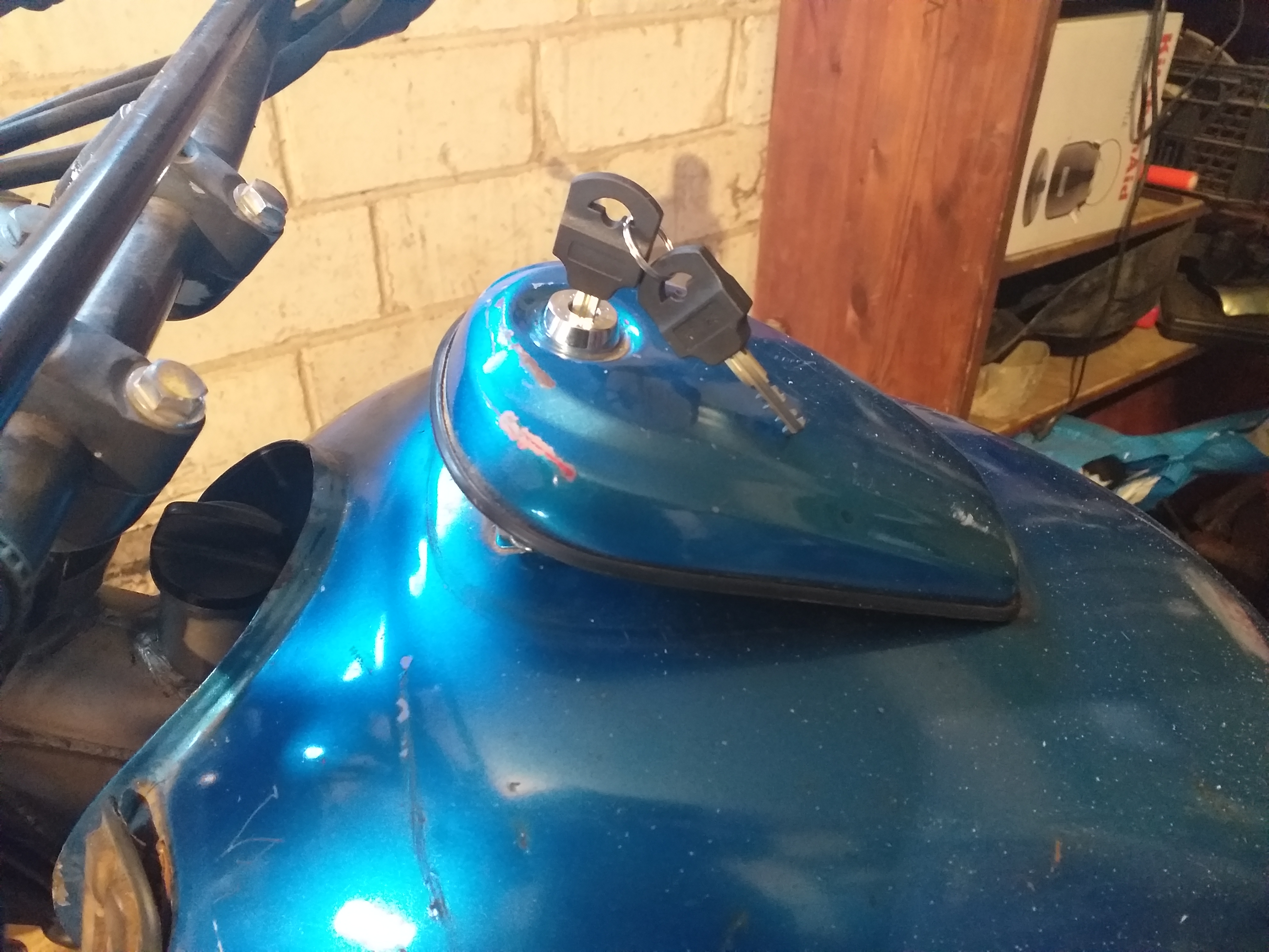

Mõtlesi', et tellin paagile originaal luku aga siis avastasin sahtlipõhjast sahtlilukud, istus täpselt :)

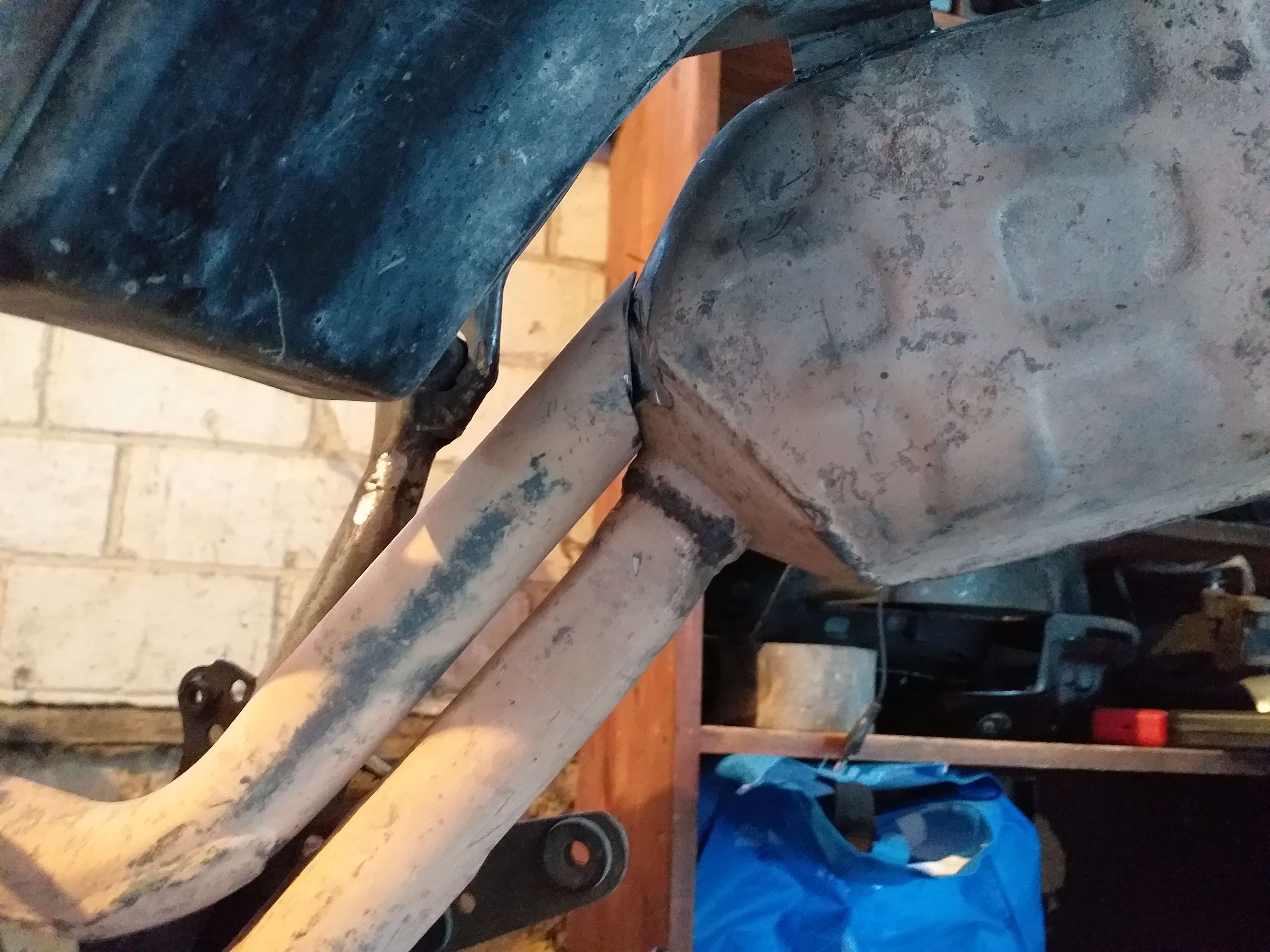

Müttasin natukene ka summuti kallal, tuli originaal 2-in-1 aretis:
Elektroodiga "sittusin" kinnitused ja aretused kinni, nüüd on vaja kedagi, kes traadiga üle laseb(hobi korras)

Blehh. Maitse asi aga 2 ja saba alt välja oli ilusam minu meelest. :roll: Neid saab muide kergelt tühjendada. Neetidest lahti ja esimene junn välja, järgi peaks umbes selline jääma _ 1 Horisontaalne plekitükk mille peal .. 2 pisikest toru otsa. Sellega tehakse "ilus hääl" juba tehase poolt.
Pilte kahjuks pole ega jaksanud netist otsida...
Postitusi: 6838
Tänatud: 465 korda
Vint kirjutas: 19 Apr 2019, 17:15
Maitse üle ei vaielda vaid.....
Mulle 2in1 lahendus meeldib, Doktoril oli sama, ainult sinna sai R1 titaan-pütt :)
"Tühjale" poolele tuleb mingi märss...
Aga ilmselt meil on erinevad pütid, neetidest tuleb ainult kroom otsatükk lahti, ülejäänud on solid weld.
Aga sumpa sees on mul juba "käidud" :lol:
Mis aga toob endiselt tagasi keevitaja otsingutele Tartu kandis, kes kogu krempli kokku laseb.

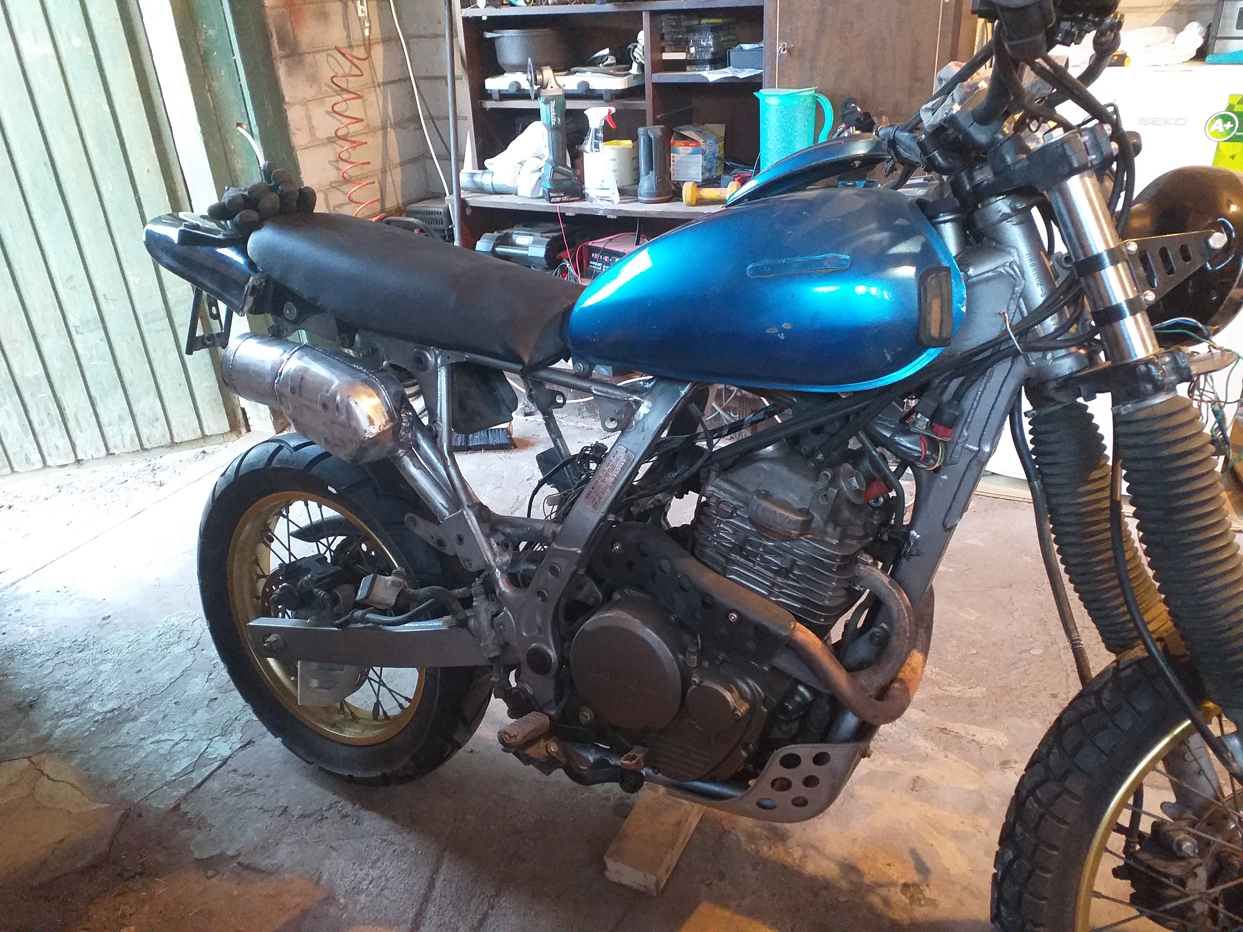

Seoses põhitsikli müügiga hakkas äkki hästi kiire :)
Alustuseks muutsin tsikli asukohta garaages, sai ka teiselt poolt vaadatud.
Iseenesest saab pisimudru ära mahutatud,istet sättida, tuleb teha aku kinnitus, ühendada juhtmed.....
Mis toob ühe küsimuse juurde:" Hiina suunakatel on "meie" omadest väiksemad ühenduspulgad? On's meil ka midagi vastu leida-emased?
Tahtsi panna korralikud pistikud aga siis tuli meelde, et neid ei aja hiljem kinnitusmutrist läbi :wink:
