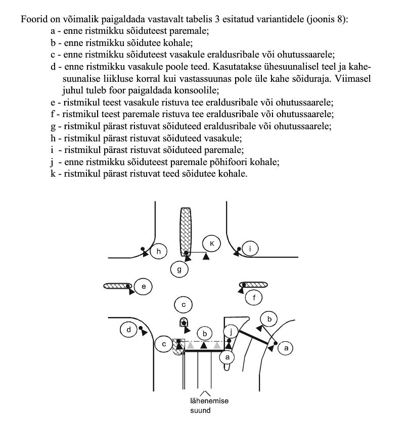

Edit: vaatsin selle fooride standardi läbi ja foorid võib paigaldada kuhu iganes - millal õlled kätte saab?
(kuidas arvutist pilti saab siia panna?)

siin siis standard

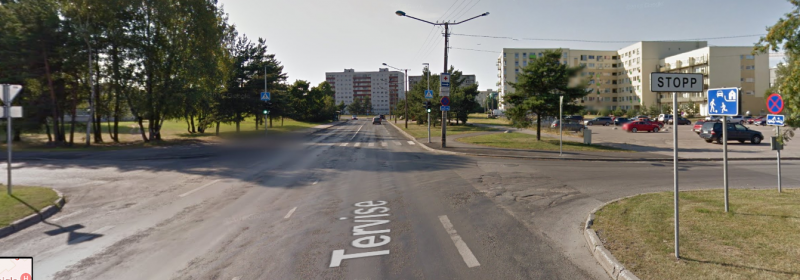

Aga kuidas sa siin talitad? Peatud parempöördeks stoppjoone taga ja ootad kuni foori tuleb roheline tuli?

Ei pea peatuma, kuna joonest on järel vähem kui EDIT: 90% :lol:
