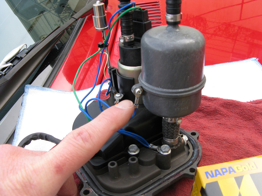

Panin need mutter polt klambrid Norma omad vist olid ,kas need kõlbavad ültse ?! :bsmile: Knecht i filtril polnud maanduse kohta ,niisiis panin 50mm klambri alla maandus juhtme .
Pildil veel maandust küljes pole :bsmile:

Loll küsimus ka juurde -miks filter maandatud olema peab?

Mõtlesin ka ise ,miks see maandus seal filtri küljes 0n ?
Lõigates seda vana pena filtrit oli ta ju puha plasmass ja maandus küljes !?
Eks see maanduse juhe on pandud(vaata pilti ) sinna ettenägelikult ,et B varuosa on metallfilter ja metallfiltri ja pumbakorpuse vahel võib tekkida staatiline vool (säde) vm!!??

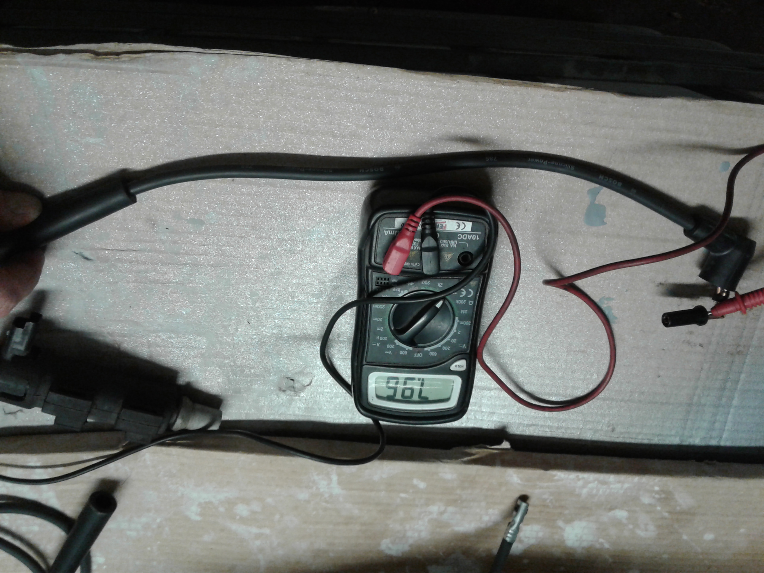

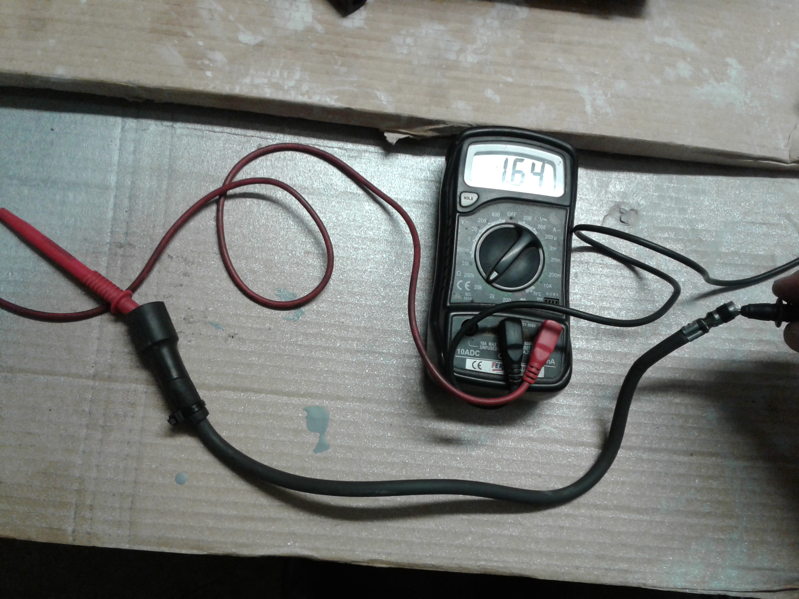

Mis arvate -kui auto küünla juhtmed tsiklile peale panna .Googlest sai välja nuhitud(Aprilia forum) ,et Fiat Bravo 1.4 juhtmed sobivad "plug and play" täna sain juhtmed kätte -muidu ok ,aga viskasin testri peale ja boschi juhtmetel neid kilo ohme umbes korda kolm rohkem-mida soovitate kas tasub neid auto juhtmeid kasutada või teeb see poolidele haiget ja krt teab millele veel. :wack:
Fiati juhe iseenesest suht hästi sobib süütepooli otsa
Pilt jäi valepidi Bosch on 7,96kohm  kuski 40cm
Aprilia Originaal juhe 1,64kohm   40cm

Olen kuulnud autode kohta tarkust, et takistus sõltub pikkusest - 6k per jalg (30cm) ja mitte üle 18k - siis peaks OK olema.
