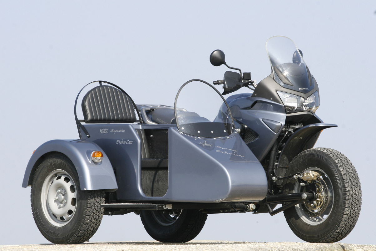

http://www.mobec-international.com/
See pildil on ju Varadero.Aga TDM-i ma jätaks ka välja.Lihtsam oleks ilmselt sellise rattaga,millel on raam ka mootori alt läbi,aga eks kõike annab ka ise juurde ehitada.Varaderol ei ole ka mootori all raami,aga tal on natuke rohkem võimalusi juurde keevitamiseks vist kui TDM-l.

Uurisin seda eelpool mainitud lehte http://www.mobec-international.com/ ja selline haldex lahendus jäi silma.Ilmselt siin on juhitavus juba hoopis midagi muud,kui tavalisel külkal,see juba pigem nagu kolmerattaline auto,sest kogu asja kandvaks osaks ehk raamiks on külka ise.Vedrustus sõltumatu,mis peaks ilmselt väga mugav sõita olema.
http://www.mobec-international.com/tech ... aldex.html
Aga siit saad ideid lahenduste osaks küll ja veel.Analoogset süsteemi võib ka ilmselt ainult tagaveolisena teha,aga just see vedrustuse osa on väga äge minu arust.Põhimõtteliselt võid sinna peale ükskõik,mis tsikli kere ehitada.

PhunkT kirjutas:Viskaks rasva maha, paneks karvasemad rattad alla? Tõstma vist isegi väga ei pea. Vedrustus kannatab välja, väänet on madalatel pööretel, läbisõitu kannatab, mingi toru jookseb ka kuskilt silindrite alt läbi (mitte päris karteri alt).
Siis seda temat juba osalt puudutasin, aga üldiselt, väike vihje..PS on abiks ja tule tutvu, kui huvi:) Aga kui mõte on endine, siis tõstmine on ilmselgelt päevakorras ja tänu kaalule ka vedrustus jne jne. Sellisel juhul soovitan sul mõelda algset mõtet R100 suunal
urmas66 kirjutas:Uurisin seda eelpool mainitud lehte http://www.mobec-international.com/ ja selline haldex lahendus jäi silma.Ilmselt siin on juhitavus juba hoopis midagi muud,kui tavalisel külkal,see juba pigem nagu kolmerattaline auto,sest kogu asja kandvaks osaks ehk raamiks on külka ise.Vedrustus sõltumatu,mis peaks ilmselt väga mugav sõita olema.
Siinkohal ütleks nii, et sõltumatu on verustus ka nö tavalise süsteemi puhul. Selle haldexi süsteemi põhiline point on ikka korvi vedu, mis aitab ilmselt kurvisõidu mugavuse läbi palju kaasa.. Aga vaadates selle süsteemi keerukust ja aimates hinda, siis mina isiklikult ei näe selles suurt pointi. Tegelikult on muidugi küsimus lõpuks rahas ja see number oleks mulle lihtsalt ebareaalne. Aga kui selles poleks küsimus, siis ikkagi liiguks mõte just selles osas, mida sa sellise summa eest vastu saad vs nö tavaline süsteem. Tahaks proovida, siis saaks öelda. Lisaks oleks ma väga õnnetu sellise ruumi kao juures, mis seal esimesel pildil paistab.
Olen nüüd enda omaga u 16000km läbi sõitnud ja vägagi mugav on endiselt:)
