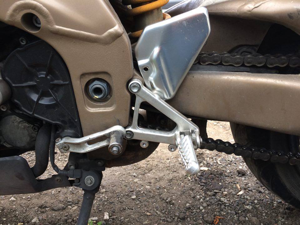

Mul arvatavasti sama jama mis sul... jalad ei mahtunud paagi alla ära...
Tegin täna sellise modifikatsiooni:

Kuna mul jalanumber niikuinii juba 49, siis kand toetub igaljuhul summuti peale. Sellega on juba tehasest arvestatud ja sinna on need traadid vahele pandud, et mitte vastu leegitoru toetada.
Piduri hooba nii lihtsalt liigutada ei saa (kuigi vajadusel siiski saab) siis käigu hooba saab vastavalt vajadusele regullida nii, et oleks hea käiku vahetada. Ma tegin pildid vahetult peale nende külge keeramist ja nüüd kui ma käisin prooviringil siis peale seda regullisin ka käigu hoova paika.
Parempoolsega vaja ainult niipalju ette võtta miskit, et leegitoru ei oleks vastu jalatuge, kasvõi millimeeter vahet vaja vahele saada. Praegu panin miski tüki kuumakindlat kummilaadset materjali sinna vahele ja pärast sõitu katsusin, jalatugi oli õrnalt soe... selline 40 kraadi umbes
