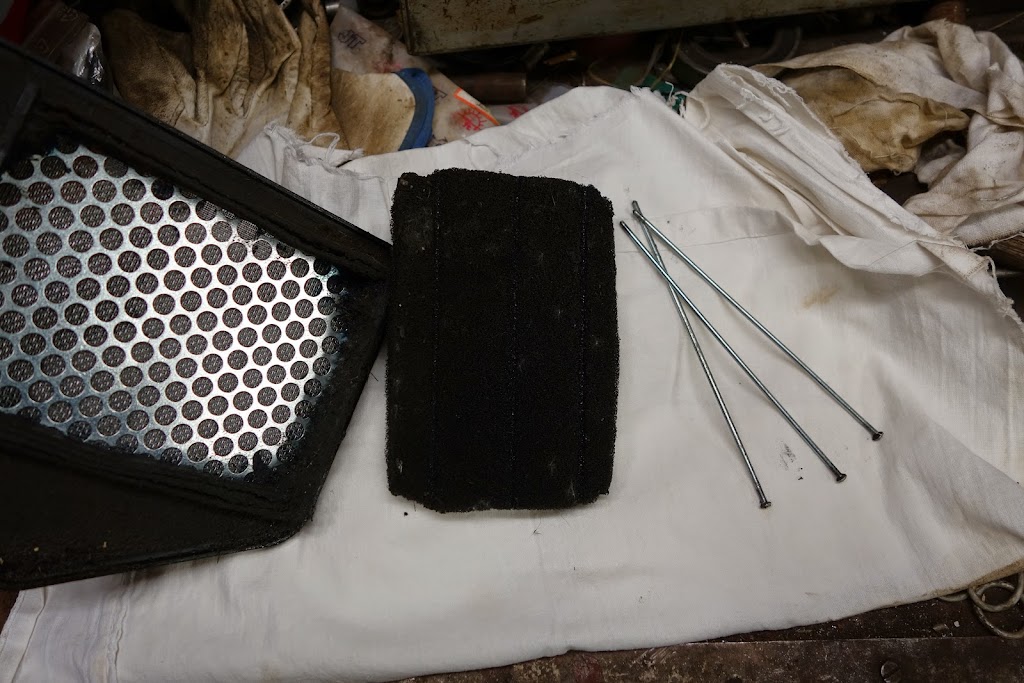

Näide kategooriasse "külaseppade toimetamisi"...
Tegemist Honda õhufiltriga, millel on paberelement oma töö ära teinud ja siis on selle asemele švammfilter tehtud, kodaratega fikseeritud. Õnneks on seda õlitatud filtriõliga ja loodame, et see filter tegi oma tööd korralikult. Filtrikopsiku puhta poolepeal ei olnud tolmu ega muud jama näha.
Filtrikopsiku must pool oli ikka päris must, peale filtripesuainega pesemist nagu uus.

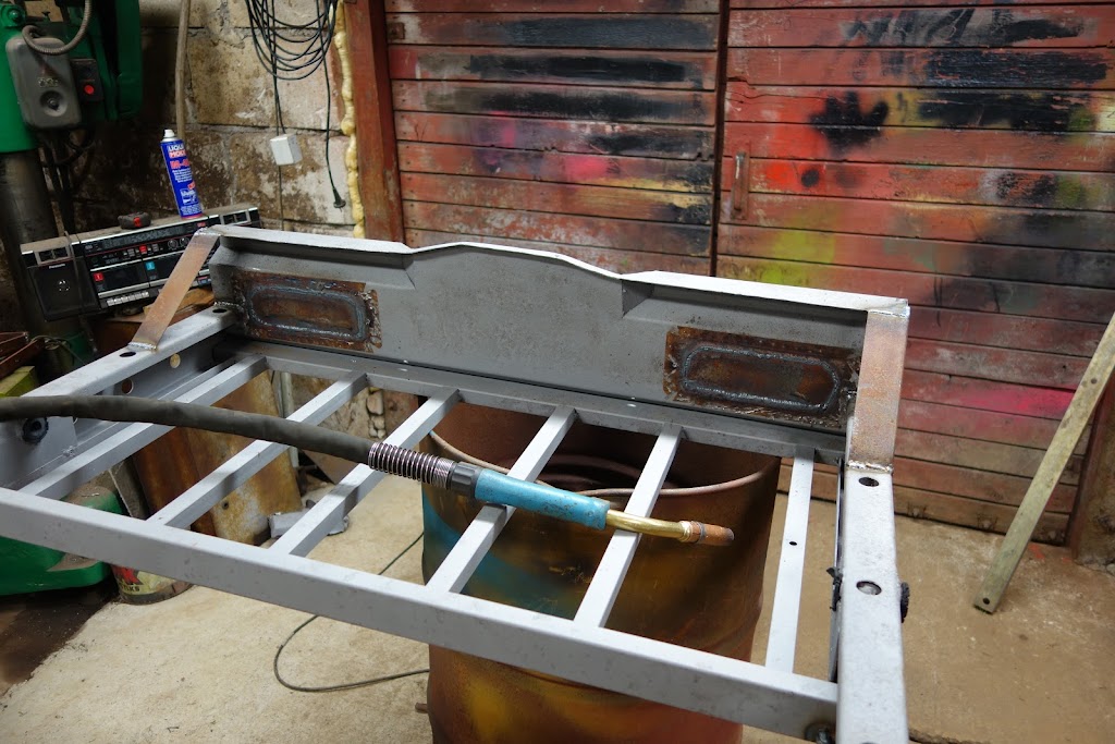

Mingi aeg tagasi oli siin foorumis müügis üks tsikliveo haagis, mis mul nina alt ära osteti. Uurides turgu ja võrreldes haagiste hindasid, omavalmistatud haagise arvele võtmisega, sai vastu võetud otsus Tsikliveo haagis ise teha. No mitte päris nullist, sest mingist ammusest ajast on vanarauahunnikus vedelenud üks krossitsiklite vedamise haagis, mis oli isal paadi vedamiseks kohandatud. See haagis sai põhjaks võetud.
Nagu kõnekäänd ütleb, kevadel traktorist ei saa välja traktorist, on vahelduva eduga see haagiseprojekt seisnud. Eriti kaugele ei ole jõudnud.
Enne liivapritsi minekut sai sild alt ära võetud, vanarauast sobivaid detaile leitud ja neid vähe modifitseeritud.
Originaalis on haagisele tehtud vahed, kuhu tsiklid ratastpidi vahele kinni jäid, see lahendus mulle ei sobi, sest sellise variandi puhul ei saa ratast üksi peale/maha laaadida. Raami peale tulevad nii öelda rennid. Need olid vanarauahunnikus olemas, mingid alajaama detailid, vaja ainult pikkus parajaks lõigata. Alguses oli plaan teha ainult 2 renni haagisele ja kolmandast pealesõidu ramp aga sellise lahenduse puhul ühe ratta vedamisel jääb raskus haagisel ühte serva ja kiiresti järsemat kurvi võttes võib haagise koos rattaga kummuli keerata. Kuna ma teadsin, et vanarauas kuskil peab olema üks veoauto kasti kabiinitagune (tagumise akna kohal olev) võre siis sai see üles otsitud. Sellest võrest tuleb pealesõidu ramp ja haagisele tuleb keskele üks renn, et ühte ratast haagise keskel vedada.
Töö jätkub.

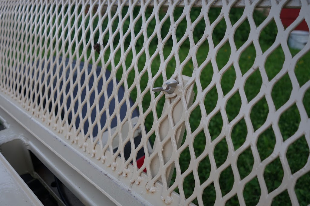

Mõni pilt "tootmisprotsessist" ka enne valmis produkti omadest.
Peale liivapritsi raamitugevdused ja kehvad õmblused üle keevitada.
Värskelt värvitud.
Ja valmis käru, reg nr veel puudu.
Täitsa tutikad sigulli amordid made in germany, Saaremaalt ühest väikesest varuosade poest, sest suured varuosapoed oskavad asju müüa ainult kataloogist, automargi ja mudeli järgi. Mõõdu järgi ei viitsi keegi amorti otsima hakata.
Esimene proov
Selline ta saigi. Kandevõime 549 kg, variant vedada üks ratas keskel või kaks ratast äärtes.
