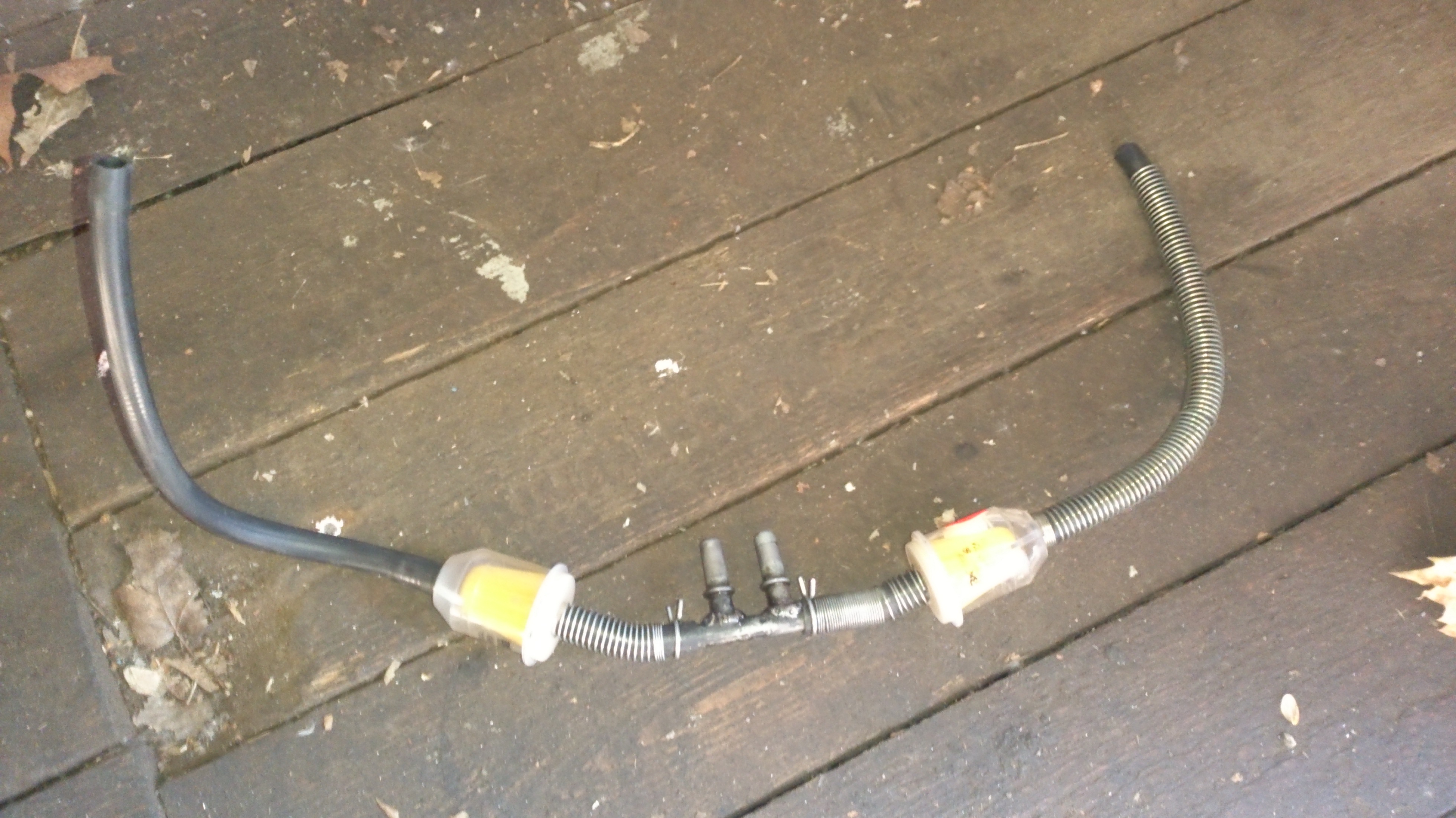

milleks on vaja süsteemi topeltfiltreid, paagisisesest peaks ju piisama :shock:
Hurt kirjutas:
siis nüüd peab bensiin jooksma läbi kahe filtri...
Hurt
Postitusi: 735
Liitunud: 18 Okt 2006, 16:22
Re: GSXR 750/1100, õlikad ja W mudelid
Ma tõesti ei tea, miks. Et paagist sodi ei tuleks <- arvati. Ühesõnaga kuidas töötab kirjeldatud bensiinikraan?

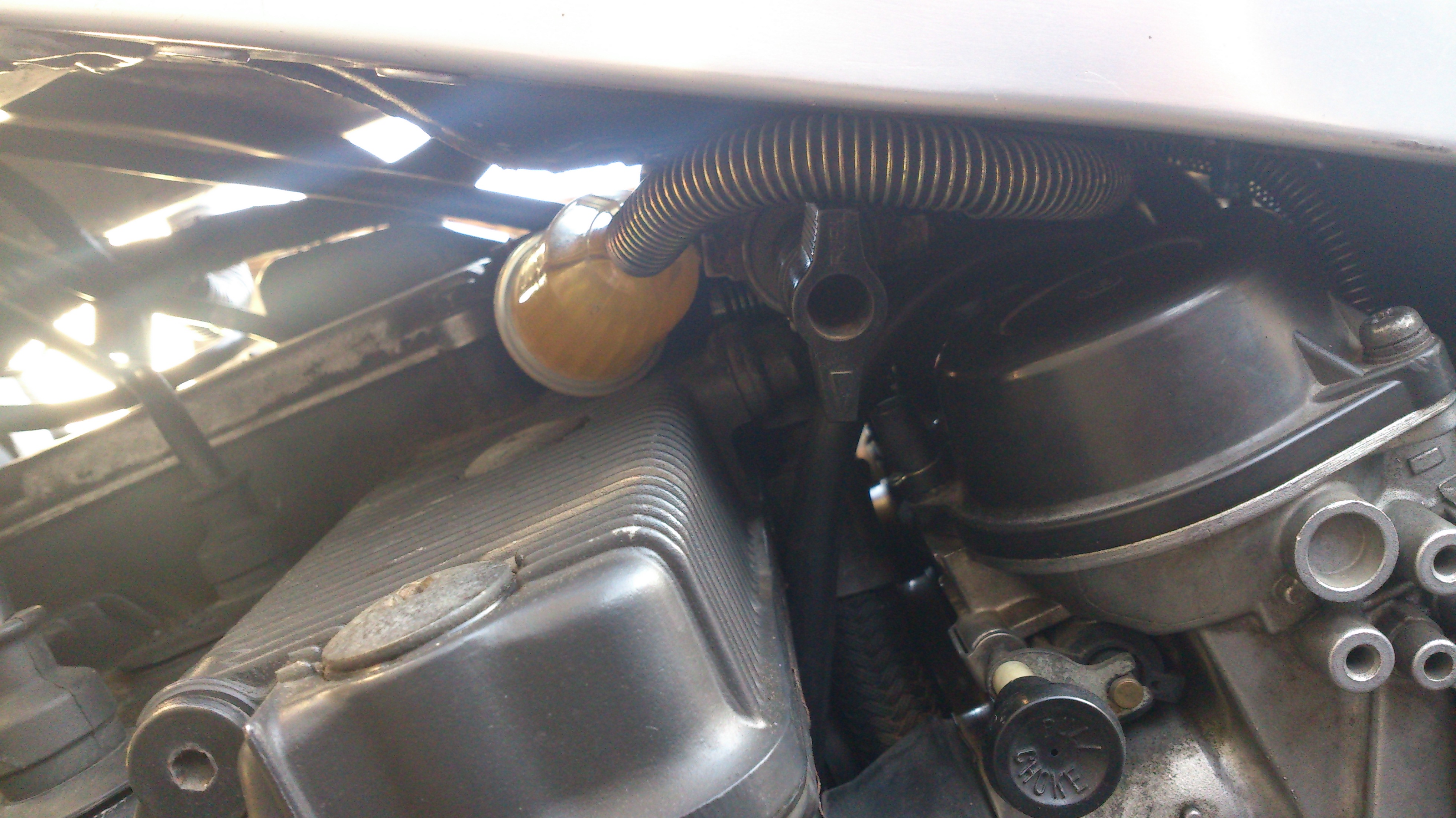

Nii kakkusin vahelt välja selle porno ja käivitamine paranes. Nüüd läheb poolest pöördest käima ja toorega tõmbab ka kohe pöörded üles, varem nagu podises alguses ja kogus end vaikselt enne kui pöörded tõusid.
Enne http://www.upload.ee/image/3995233/DSC_0340.JPG
Pärast http://www.upload.ee/image/3995231/DSC_0343.JPG
Selline pundar oli all http://www.upload.ee/image/3995232/DSC_0341.JPG
Välja võetud tükk http://www.upload.ee/image/3995237/DSC_0345.JPG Filtrid pandi depoos see nelik ja voolikud olid ostes. Ma ei näe mitte mingit loogikat asjas või ehk oli vanal omanikul mõte, et nii saab paaki paremini maha ja voolikuid külge kui nad on pikemad. Kuigi antud asja oleks ajand ära ka lihtsalt paar senti pikemate voolikute ost. Ühesõnaga ulme. Imelik et depoos selle peale ei tuldud ja lisa filtrid veel topiti vahele. Aga Nüüd kõik korras ja karpad töötavad nagu kellavärk. Ühtlasi kui keegi tahab, siis mul üle seda vedru, mis käib vollale ümber, et teda kokku ei surutaks. Võtke ühendust kui keegi tahab.

Üks on täies pikkuses vist (või on mõlemal veidi jupitatud, vaata pildilt), sest filtri paigaldusel ei saanud teisiti. Ühesõnaga kui tahad, siis 5668üks55üheksa asuvad Tartus, järgmine nädalavahetus liigun ka Tallinna.
Ega kellelgi mõistliku hinnaga lühemat sumpapütti ei vedele? Ebayst oskan ise ka tellida, et ulme pakkumisi pole vaja teha. Mõtlesin lihtsalt et äkki kellelgi vedeleb miskit, ei pea kaubanduslikku välimust omama aga seest võiks terve olla. Enda sumps sai küll eelmine aasta lahti lõigatud ja lühemaks tehtud, sest oli seest jube ussitanud ja lahtiseid tükid kõrisesid ja kolisesid aga aitas suht väheseks ajaks, nüüd jälle mingid tükid lahti.

Ei saa üldse aru, miks peab kaks eraldi voolikut kraanist karpadesse minema. Üks voolik ei suuda ära toita? Minul suudab. Kuna keegi on paigaldanud talle varuosa puudumise tõttu vanema generatsiooni hayabusa paagikraani, millest tuleb üks voolik välja (+ vaakumvoolik), siis on pandud peale lisa bensiinifiltrit jagaja. Ehk siis tuleb ikkagi ühest torust ja probleeme sellega ei näe olevat.
Võtaks isegi lisa bensiinifiltri vahelt ära, kuid keegi on paagisisese plastikust "sõela" ära kaotanud. Kui kellegil on ideid, kuidas sinna sõela aretada või kust vanakooli 1991 gixxerile originaal paagikraani leida, andke teada :bsmile:

Ei teagi. Vist on mõeldud jahh, et kaks toru toidab paremini kui üks. Tõenäoliselt on asi selles, et ühest torust nelja karpasse valgub aeglasemalt kui kahest. Pean silmas, siis mitte kraani läbilaskevõimet vaid nelja karpa vahelist bensiini jagamist. Terve uue/vähe kasutatud komplektse kraani leiab ebayst 50-60 euriga. Ei oska öelda kas sellel ka mõtet kui plastikfilter tanklas maksab paar euri ja nii sul süsteem toimib.
Aga kodanikud pakkuge sumpapütte, sporti ja tavalist tähtis et seest terve oleks. Endal on üle, originaal plastikud, esituli koos raamiga, esimesed suunad, orig. peeglid, lenksud.
